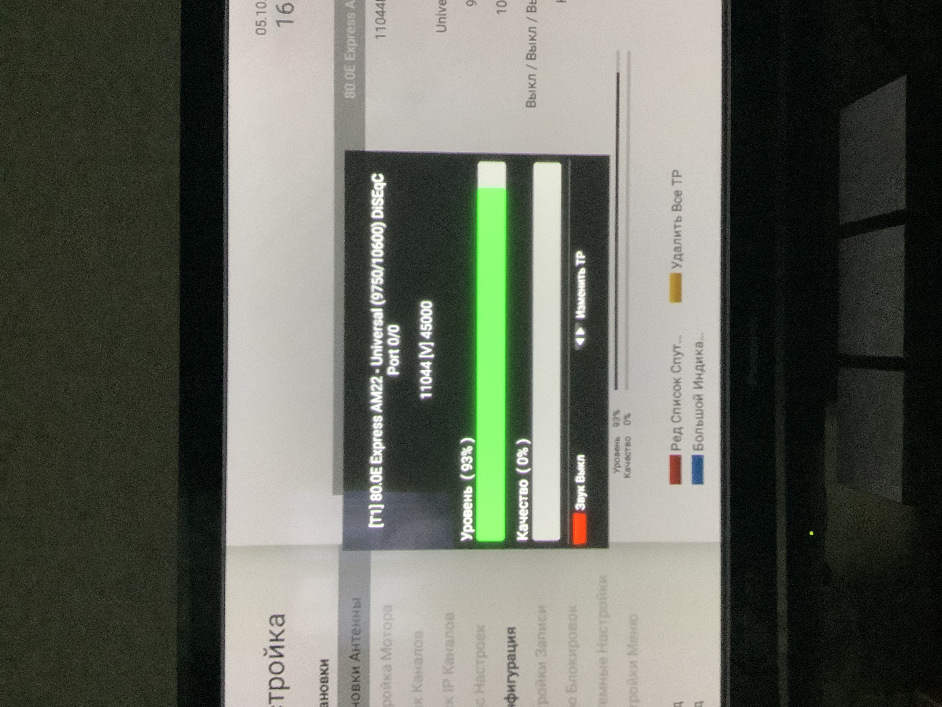

В общем история такая: пришел специалист, перевесили тарелку, настроили телекарту каким-то чудесным образом, но стал пропадать сигнал, он и до этого пропадал на НТВ плюс постоянно. Поэтому и чудесным образом успели настроить пока сигнал был. Спец притащил свой тюнер, подключили - все идет. У меня - нету проблема с формулером. Выключаю, тюнер постоит какое-то время, включаю - есть сигнал, через 10 мина то и раньше теряет. К заводским сбросила почистил, блок питания пробовал другой , ничего не помогает. Искать новый рес? Этот все? .Изображение
Сообщения: 4488
Сообщение lelik3 » 05 окт 2023, 16:28
Проблема с флешю. Нужно в СЦ выпаивать его и шить. Были одно время проблемы такие с его братьями Опенами.
Сообщения: 4488
Сообщение lelik3 » 05 окт 2023, 16:32
Еще как вариант если есть знакомые у которых есть спутниковое тв сходить с Вашим ресам к ним и проверить (может быть и проблема с настройкой тарели или с головкой а так же с кабелем).
