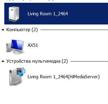

сеть его находит

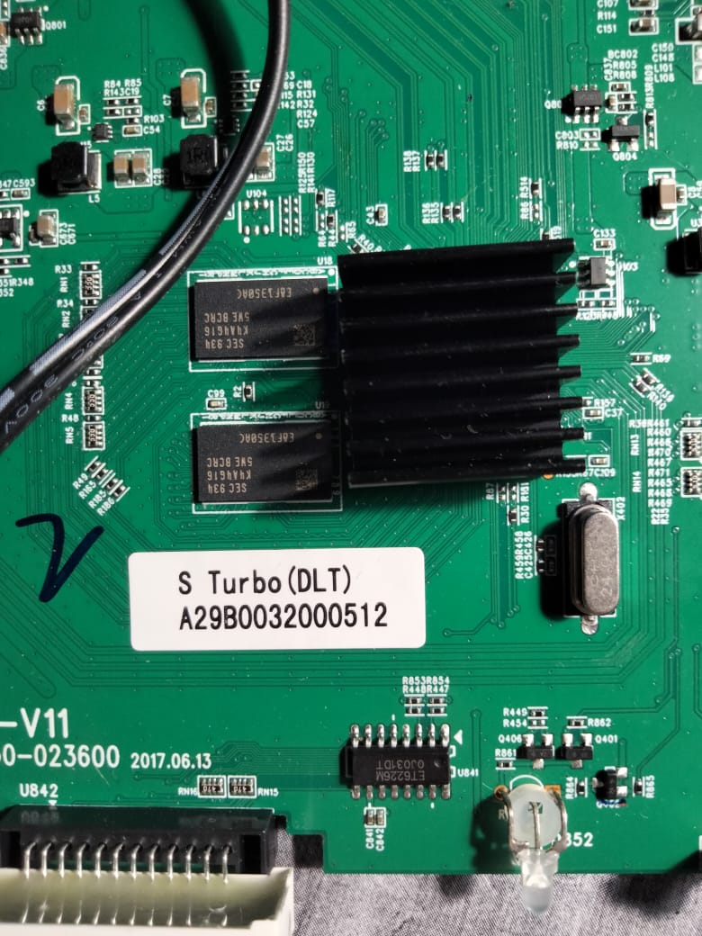

Я Вам выше писал что с 150 меняется загрузчик. У Вас точно эта модель S Turbo? Материнку не меняли случайно на Про или S?

Подкинь новый БП как выше писали возможно и внаём проблема (но по всем симптома как Вы писали выше проблема с загрузчикам).

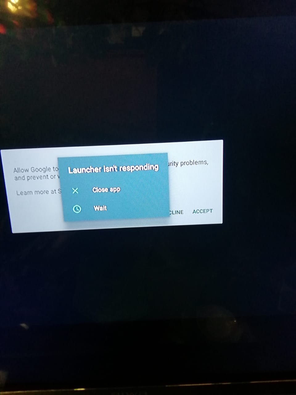

при прошивке рекавери148 начал в гугл проситься

на прошивке 1,4,8 сброс красной кнопкой не получается, прошил фактори ресет потом 104 без изменений может проблема аппаратная
Сообщения: 4484
Сообщение lelik3 » 18 мар 2023, 13:30
Да с загрузчиком

в смысле ЕММС полетела?
Сообщения: 4484
Сообщение lelik3 » 18 мар 2023, 18:03
Да загрузчик слетел

А каким образом он тогда прошивается,если у него слетел загрузчик?
Сообщения: 4484
Сообщение lelik3 » 18 мар 2023, 22:07
Он будет прошиваться а дальше грузится не будет, а слететь он мог из за того что в описании к каждому ПО есть что и как и какие последствия могут быть. Может быть и случайность, трудно сказать что и как произошло у Вас.

понятно, спасибо всем, выкинул я его достал.!!!!!!!
в смысле плату
