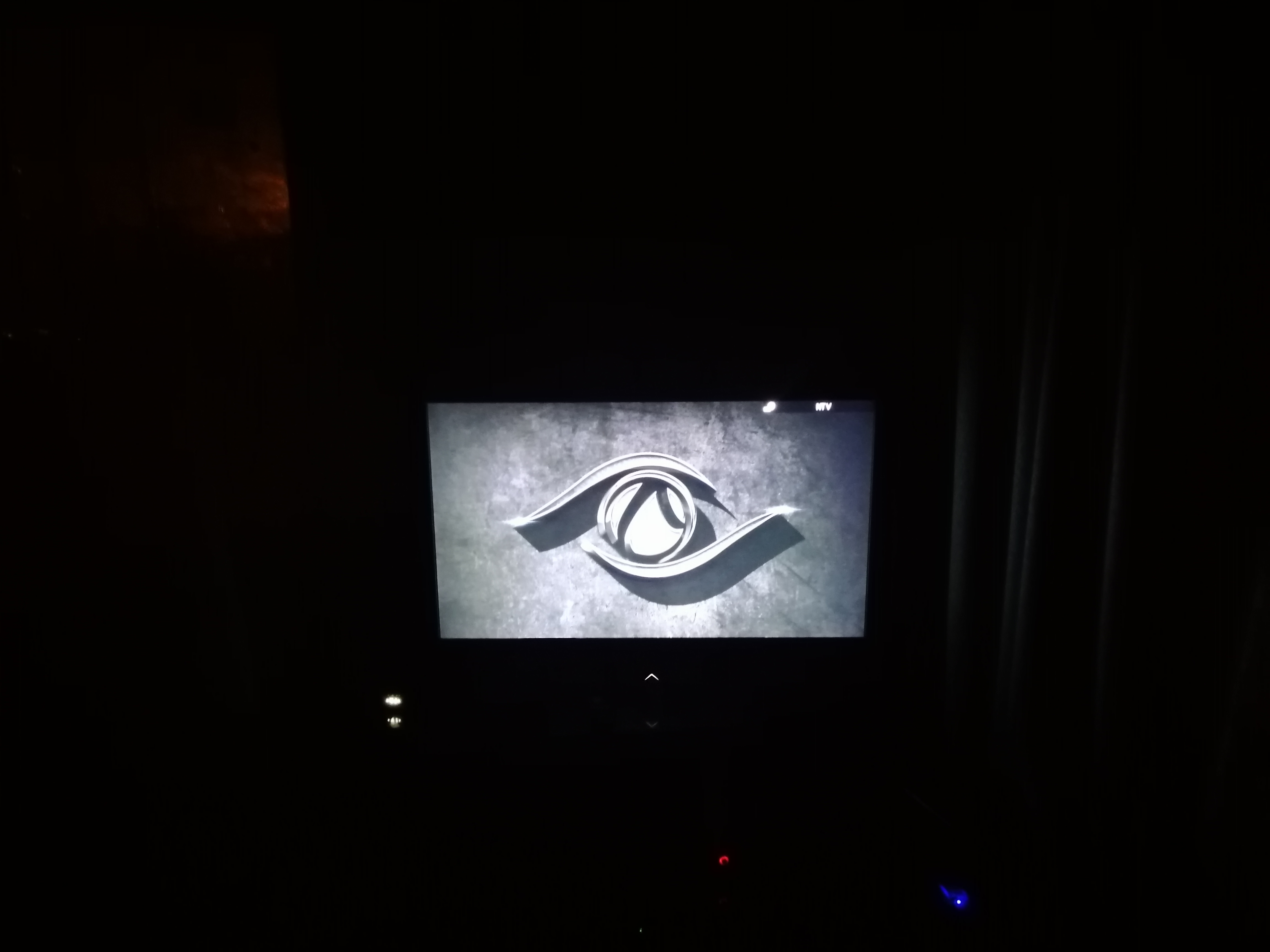

openATV 6.4!
запущено новое бета-изображение openATV
В настоящее время мы создаем бета-образы для некоторых 4K-блоков . Изображение мало чем отличается от openATV 6.3. Сейчас мы создаем OE-Core Beta Zeus. OpenATV 6.3 на основе Thud также видит OpenEmbedded Git Repository Browser, поэтому существует множество обновлений безопасности и оптимизация кода. Теперь используется новый компилятор GCC 9.20, а также новая версия OpenVPN и OpenSSL, а также новая libxcrypt2, так что в будущем возможны новые потоки. Изображение также было очищено по сравнению с 6,3, поэтому ненужные вещи удалены, пользователь с коробками с небольшой вспышкой будет счастлив.
Новым будет новый плагин ICETV, который еще не закончен, а в бета-версии больше к сервису Premium EPG, который все еще представлен здесь.
Таким образом, вы можете легко использовать свой бокс в качестве рекордера PVR с IOS, Android, ПК, Mac, Linux без необходимости открывать бокс в Интернет,
также будет доступен на EPG информации о жанре бокса, а на защите молодежи также будут внесены коррективы. ,
Позже образ становится более безопасным, так что на устройстве больше нет доступа к паролю, что означает, что некоторые службы отключены.
Но пользователь сам может решить при настройке, мы просто хотим лучше защитить нового пользователя.
Пришло время посмотреть, как бета-образы работают с вами, как обычно, кому может понравиться, если на вашем изображении
во Flash Online предлагается изображение openATV 6.4.
Ждемс, за перевод гоблиновский извиняйте :D

Сообщение __Newsky__ » 08 окт 2019, 00:50
Да, на АХ уже есть, тестирую.
Особых изменений пока не видно.
Есть также и на фиде АХ.
Бутлого темно серый...
http://tv4k.ru/viewtopic.php?p=16987#p16987
