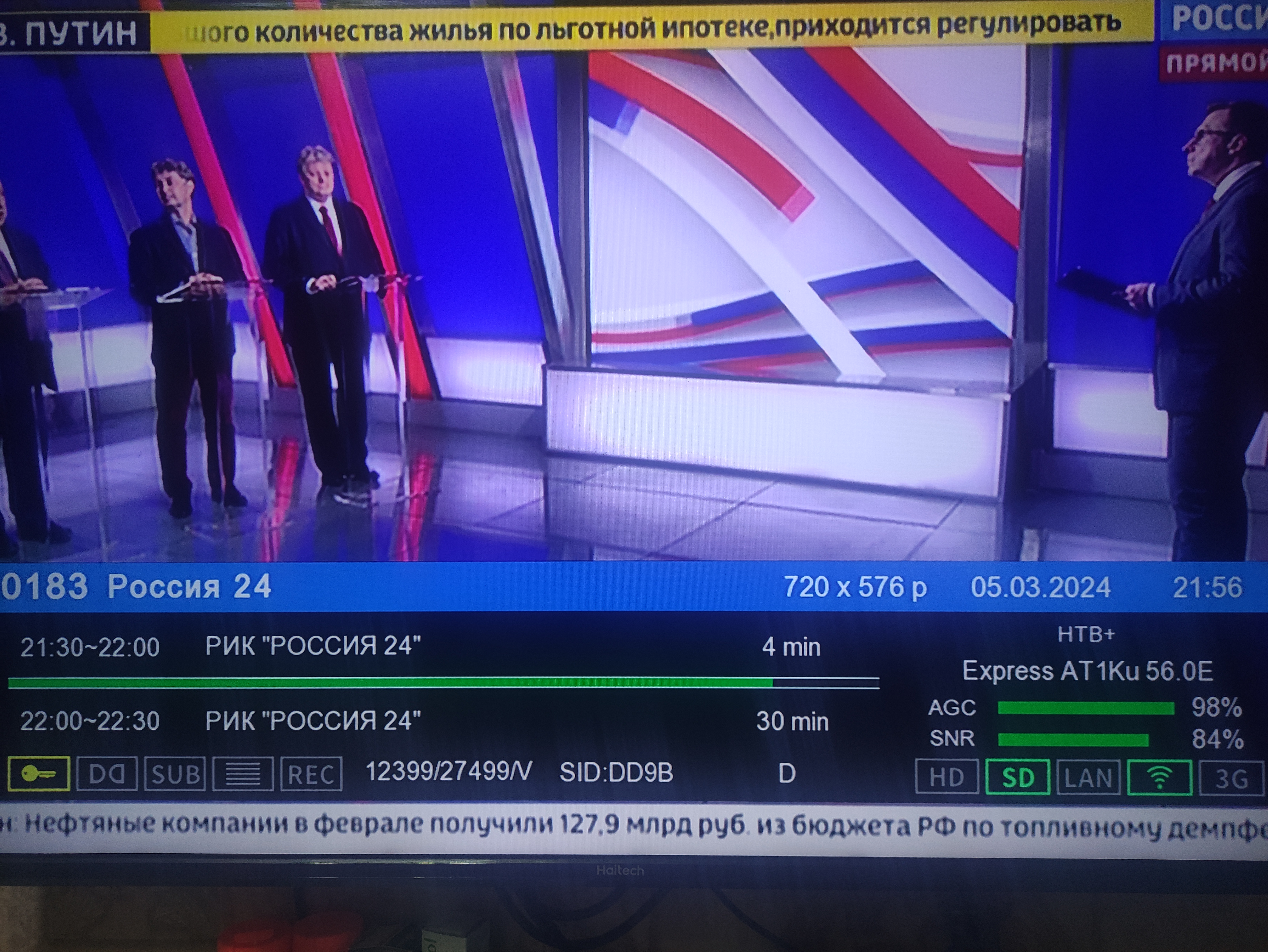

Сообщение alexlab » 05 мар 2024, 18:43
Всем доброго времени суток!!!
подскажите ШУРИК НТВ+ на 36/56 градусах должен работать или для этой модели с ним покончено?
крайнюю прошивку от 2020г поставил и на протоколе cccam ничего не заводится... (другие протоколы тоже пробовал - не работает)
HD Box S2 Combo (обсуждение)
Сообщение oleg70 » 05 мар 2024, 19:36
alexlab писал(а): ↑
05 мар 2024, 18:43
И не заведётся :( ,пока новое ПО не появится...Но после изменений с 10.02.22 оно так и не появилось ,видно "далеко забросили"..Выводы делайте сами ...
Otkritka
Сообщения: 40
Зарегистрирован: 03 окт 2019, 03:40
Модель ресивера: HD BOX S2 Combo
14
Сообщение Otkritka » 05 мар 2024, 20:01
alexlab, 56 работает на NewCS
