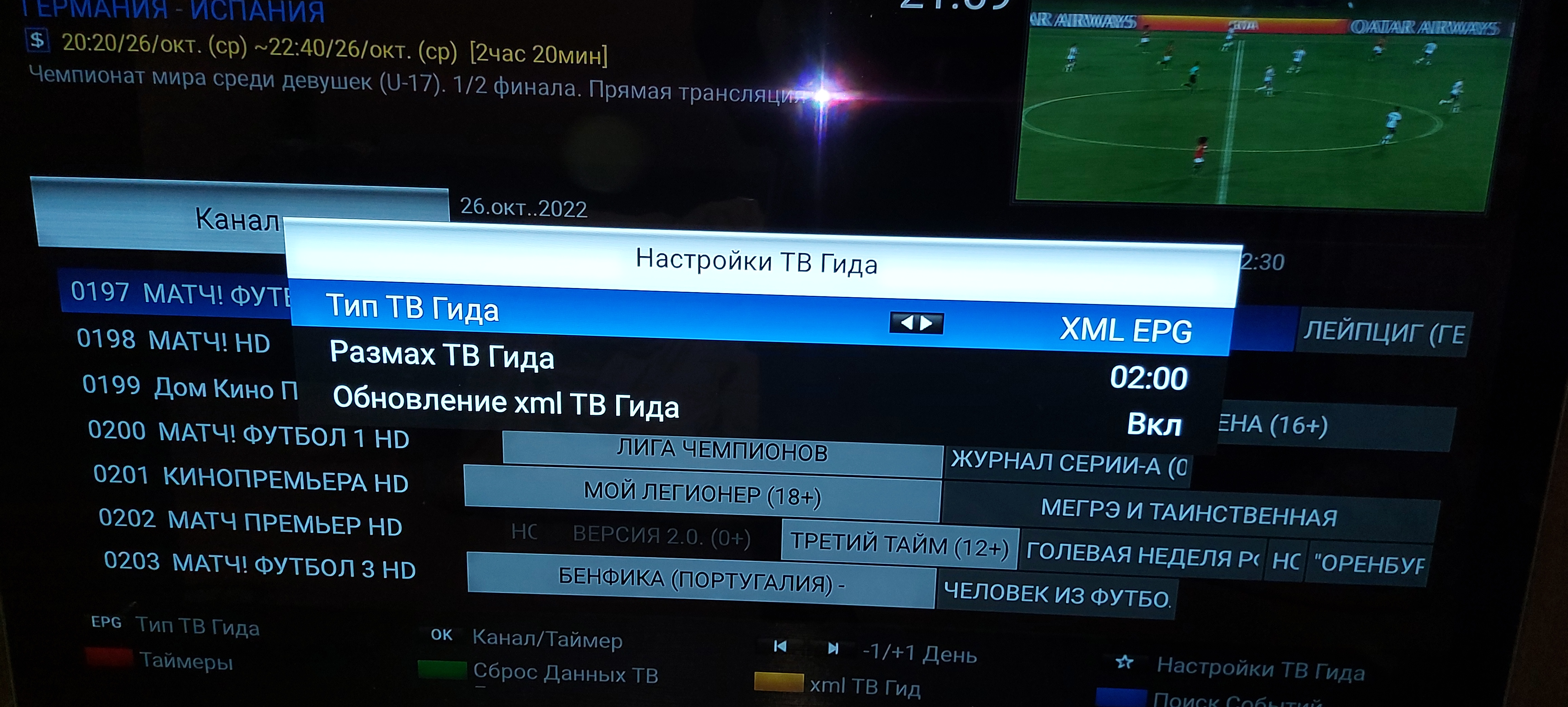

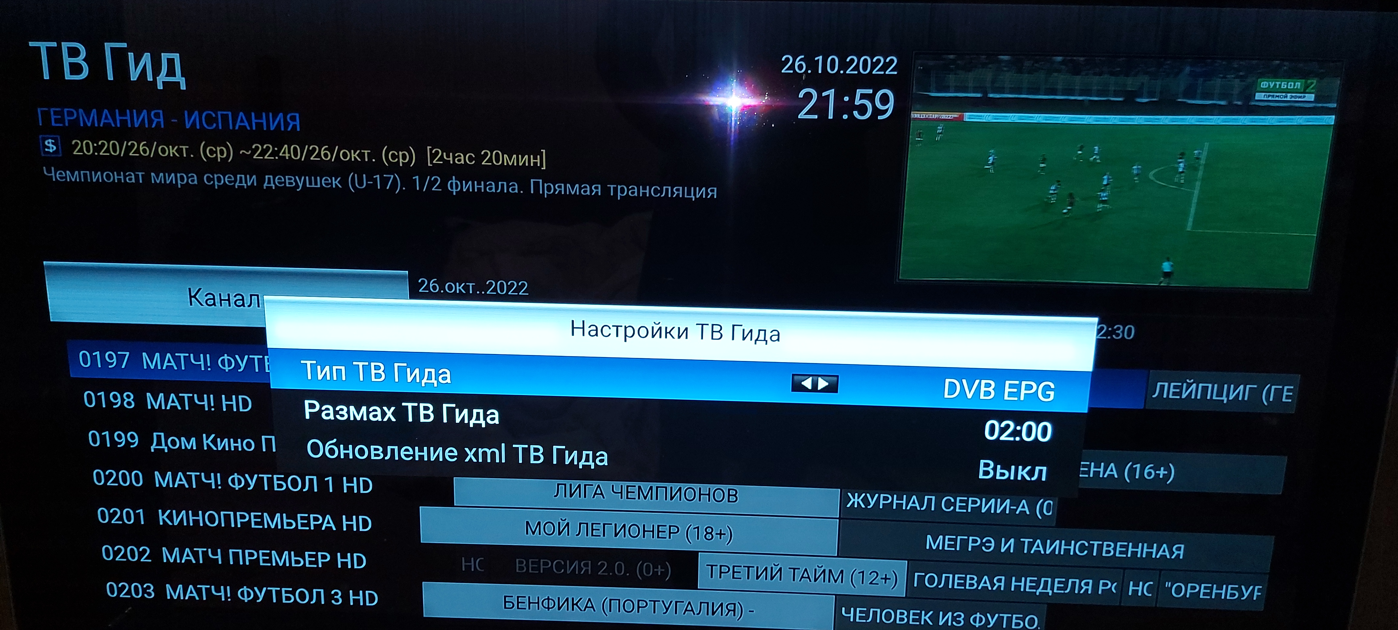

Сообщение verakruz77/2 » 26 окт 2022, 19:00
Парни в коробочке для загрузки епг со спутника, надо включать DVB EPG, а для IPTV XML EPG. Иначе со спутника не загружает Епг.
