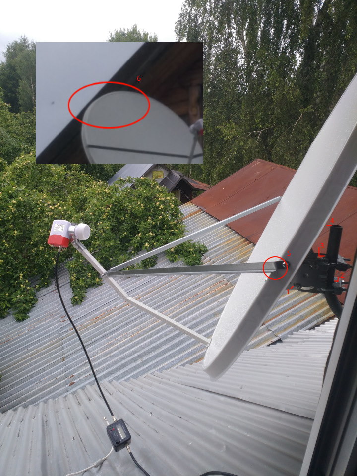

ELECTREG,
Блин, так у тебя тазик смотрит в небо :lol: ( как парабола )установи вертикально и крути. ВОТ ПРИМЕР НА ФОТОИзображение
фото взято на spektr-tv.ru
провёл по горизонту сигнал ноль-слегка приподними( или опусти) тазик по вертикали и дальше крути как-то так

ELECTREG писал(а): ↑
11 июл 2019, 23:23
Рассказываю о своих приключениях:
Подключил сатфайндер. Час возился с ним и кронштейном. Добился максимально возможных значений сигнала по писку, но увы...
Уровень сигнала-0
5-6 DBM как и было.
По второму ресиверу GI slim2 то же самое
Есть еще какие-нибудь мысли кроме моей криворуктости?
ELECTREG, если Вы не будите слушать советы и все делать по инструкции это будет вечная эпопея. И не обижайтесь, но у меня нету других мыслей, кроме той которую Вы озвучили сами.

Сообщение lelik3 » 12 июл 2019, 09:19
Еще раз напомню
определи угол места для вышей местности (наклон зеркала)
скачай на смартфон электронную версию уровня
запусти уровень на смартфоне и приложи его к дуге конвертодержателя
наклони зеркало на угол места для вашей местности и затяни не очень сильно две гайки (на 13) которыми регулируется положения зеркала (они расположены с боку)
и вот тогда начинай медленно вращать тарель
по программе которую я давал выше определи направление на спутник

Сообщение ViktorI » 13 июл 2019, 00:53
ELECTREG, слишком задрана тарелка вверх! Для широты Калязина офсетная антенна 90см для 13Е должна стоять почти вертикально (даже с небольшим отрицательным уклоном вниз на 4.5 градуса). Да и конвертер в держателе повёрнут по моему не в ту сторону. Где ты такие настройки по ориентированию антенны нашёл? :o Выкинь эту программу, скачай проверенную простейшую SAA, вбей там свои координаты и всё увидишь.
Да брат, твои мысли твои скакуны! :lol:
ПС. Выкинь ты эту пищалку и настраивай как я ранее посоветовал, с чёткой привязкой к 13Е. А то наловишь каких-нибудь арабов или турок, вот то смеху будет...

ELECTREG
Зарегистрирован: 25 май 2019, 01:29
Модель ресивера: s3 micro
Обсуждение и общие вопросы по OPENBOX S3 MICRO / S3CI HD
Сообщение ELECTREG » 19 июл 2019, 15:06
ALEXHD,
У меня наконец то получилось!
Сигнал пойман с такими показателями:
-9dbm
5.5 db
качество 100%
Но чувствую, что можно еще подкрутить.
Появился еще один вопрос:
Когда искал каналы на чердаке с телевизором в обнимку, то нашел множество каналов, которые опенбокс запомнил.
А вот когда спустился с чердака и подключил опенбокс более длинным проводом, то показатели сигнала немного упали:
-6dbm
4.8 db
качество при этом осталось 100%
Решил снова запустить поиск каналов, но ничего не смог больше найти. Нет новых каналов.
При этом до этого пойманные каналы отображаются корректно...
В чем может быть причина?
19 июл 2019, 15:06
Поздравляю! ;) Побольше конкретики...какой спутник?
19 июл 2019, 15:06
1. Сначала пометите положении антенны вверх-вниз/влево-вправо(маркером или гвоздем - что есть) - на картинке точка 1 и 2. Потом легче будет или вновь стать на этот спутник, или с учетом эти метки найти другие спутники.
12 июл 2019, 00:16
2. Сейчас антенна ИМХО смотрит на землю, и крыша не мешает(на картинке точка 6) и можно ограничитель (на картинке точка 3) восстановить как было, чтобы можно было антенну вставить как надо(на картинке точка 3 должно быть в точке 4).
3. Снимите антенну, разберите и правильно соберите. На кронштейне есть изгиб(на картинке точка 5), видно что не правильно собрали антенну. Вообще то принято, что с внешней стороны все гладко, красиво... а у Вас все наоборот. Поменяйте местами кронштейны. Будет не только красиво, но и конвертер будет в той точке, где надо. Здесь и миллиметр имеет значение и с таких мелочей и получается уверенный прием.
Удачи!
