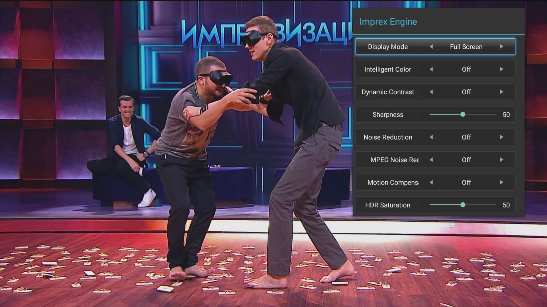

Вот только картинка МТС не очень и на удивление хуже бесплатных с 75 градуса,думаю из за кодека HEVC,или сам МТС так показывает (до этого стоял "Триколор"- картинка на стареньком ресивере была намного лучше)
- Posts in topic: 209
- Сообщения: 4488
Отключи в меню все улучшайзеры и будет все в норме

Поотключал все улачшалки-вроде стало лучше,но всё равно картинка на спутниковом от МТС так себе - каналы в MPEG 4 ещё более менее нормально.а каналы в HEVC мутные.Думаю,что с этим ничего не сделаешь HEVC он и есть HEVC! Похоже МТС единственный оператор кто перевёл столько каналов в эту кодировку.

Нормальная у них картинка отсять подальше от телика и посмотриNikolaevich писал(а): ↑18 ноя 2021, 08:10Поотключал все улачшалки-вроде стало лучше,но всё равно картинка на спутниковом от МТС так себе - каналы в MPEG 4 ещё более менее нормально.а каналы в HEVC мутные.Думаю,что с этим ничего не сделаешь HEVC он и есть HEVC! Похоже МТС единственный оператор кто перевёл столько каналов в эту кодировку.
