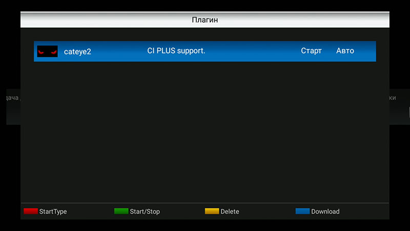

Сброс выполнил,220 залил.Кот вкл-на авто. Модуль видится но каналы все в основном не кажут. Пишет канал закодирован. Хотя с утра карта с модулем отлична работала в другом ресе.
Posts in topic: 116
Сообщения: 4490
Прошивка SKYWAY VIRGO / ANDROMEDA в OPENBOX AS2/AS1
Сообщение lelik3 » 09 авг 2020, 17:00
Попробуй вставить в другой рес модуль с картой и не забывай про плагин CI+ нужно выставить на Старт и авто
Отправлено спустя 1 минуту 28 секунд:
Внимательно посмотри стоит ли на старт - авто (как вариант сбрось модуль в заводские установки через меню реса)
