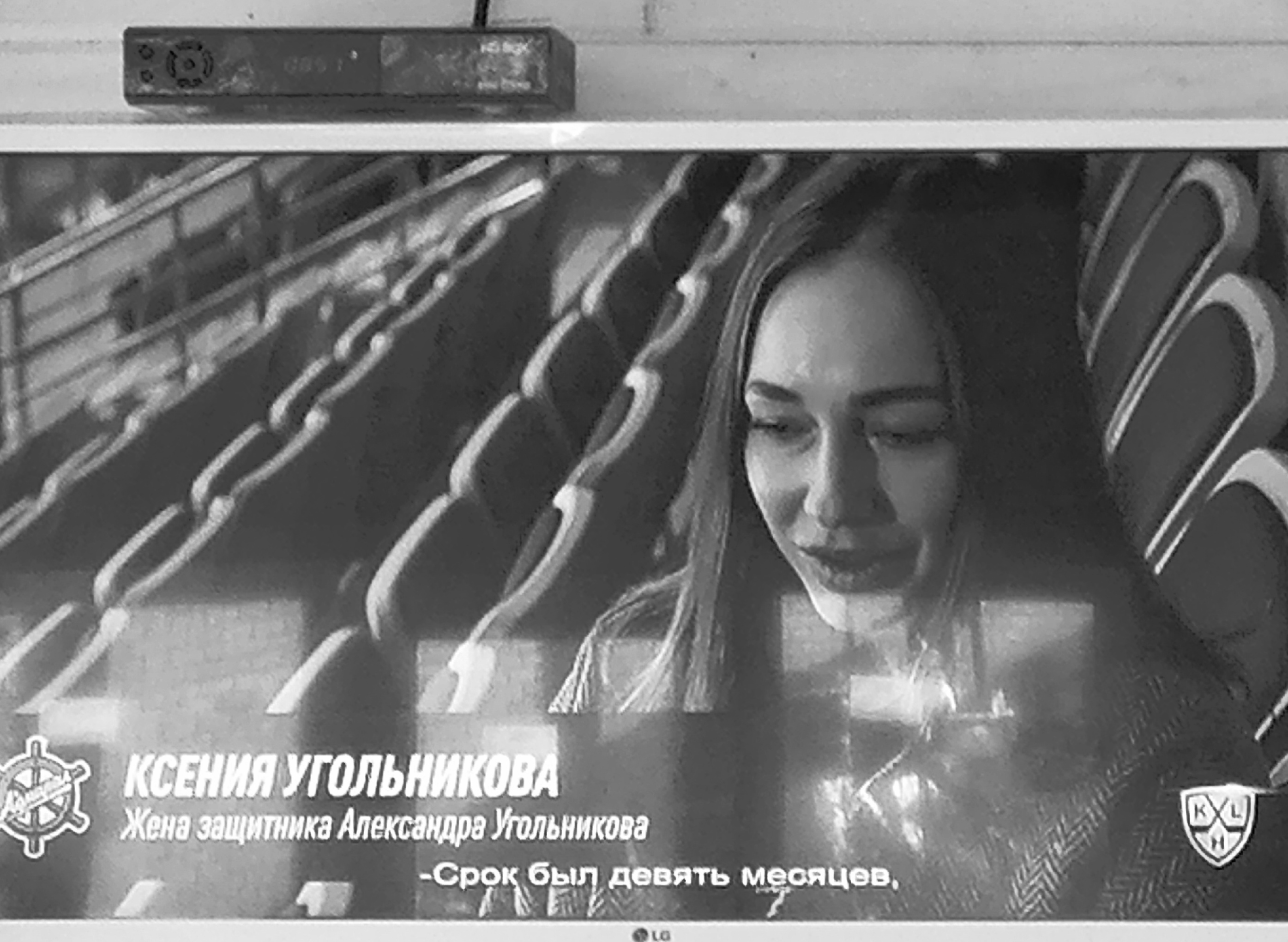

Goiko писал(а): ↑
16 мар 2020, 21:06
показываю запрошенные фото
как видно у вас вообще нет цифрового сервиса субтитров: ни Телетекста, ни Субтитры.
Фильм изначально записан с наложенными субтитрами.
ВСЕ телеканалы с 1 января 2020 года обязаны не менее 5 % передач в том или ином варианте:
  • субтитрирование
  • скрытое субтитрирование
  • перевод на русский жестовый язык
  • «бегущая строка»
  • иные способы по согласованию с общественной организацией инвалидов по слуху, имеющей структурные подразделения на территориях более половины субъектов РФ
В вашем случае, телеканал Дом Кино Премиум HD выбрал 1 вариант - субтитрирование. Т.е. заранее записанное видео уже с субтитрами.
Т.о. телеканал исполняет требование статьи 31 Закона «О СМИ».
Конвенция о правах людей с ограниченными возможностями здоровья была одобрена Генеральной Ассамблеей ООН 13 декабря 2006 года и вступила в силу 3 мая 2008 года после того, как ее ратифицировали 50 государств.
В 2012 году к ней присоединилась Российская Федерация.
Конвенция предусматривает, что государства-участники должны предпринимать все надлежащие меры (в том числе законодательные) для обеспечения достаточного жизненного уровня инвалидов.
К таким мерам относится, в том числе обеспечение доступа инвалидов к информации.
