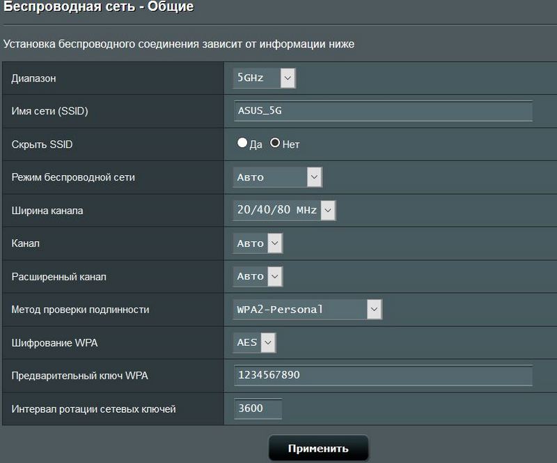

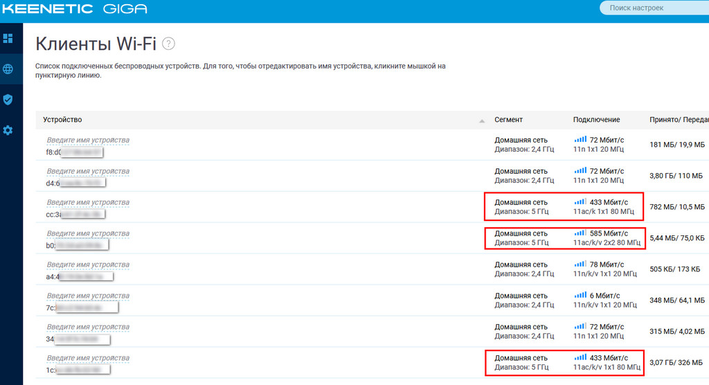

termen007, у вас роутер раздаёт только в диапазоне 5ГГц? Так как имя сети SSID в данном случае можно назвать как угодно хоть два раз 5ГГц, но если роутер двухдиапазонный, то ресивер может цепляться к 2.4ГГц и как это узнать, только в самом роутере или опять же в настройках роутера для 2.4ГГЦ и 5ГГц дать разные имена SSID ( у вас кстати на скриншоте есть такой вариант с Keenetic2 и Keenetic5, вижу что видит, но подключается ли? ) и так будет проще понять если такое возможно в настройках роутера.

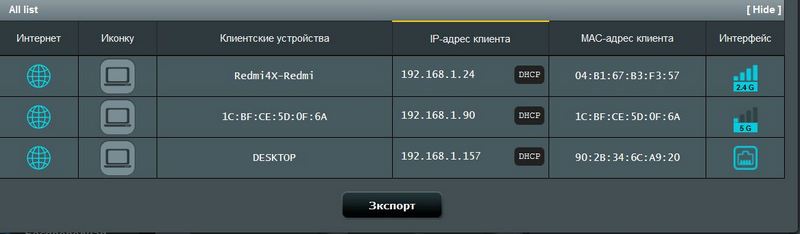

Вот у меня пример ниже на скриншоте я вижу какие устройства прицепились к 5ГГц
- 2020-04-21_141634.jpg (125.44 КБ) 621 просмотр

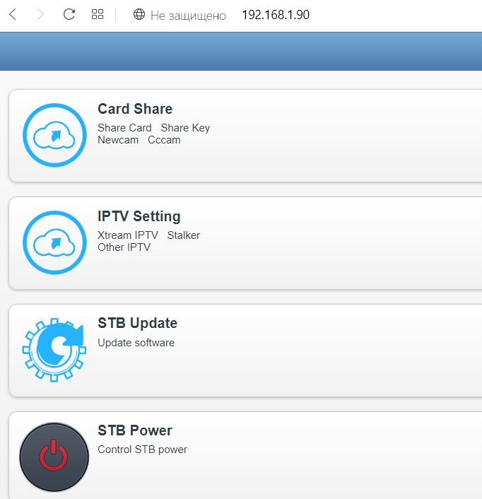

Ну, конечно 5ГГц. Роутер двухдиапазоный.
Клиенты
веб интерфес , где виден ip в броузере, такой же, как и в роутере)
- 5_1.JPG (53.04 КБ) 592 просмотра

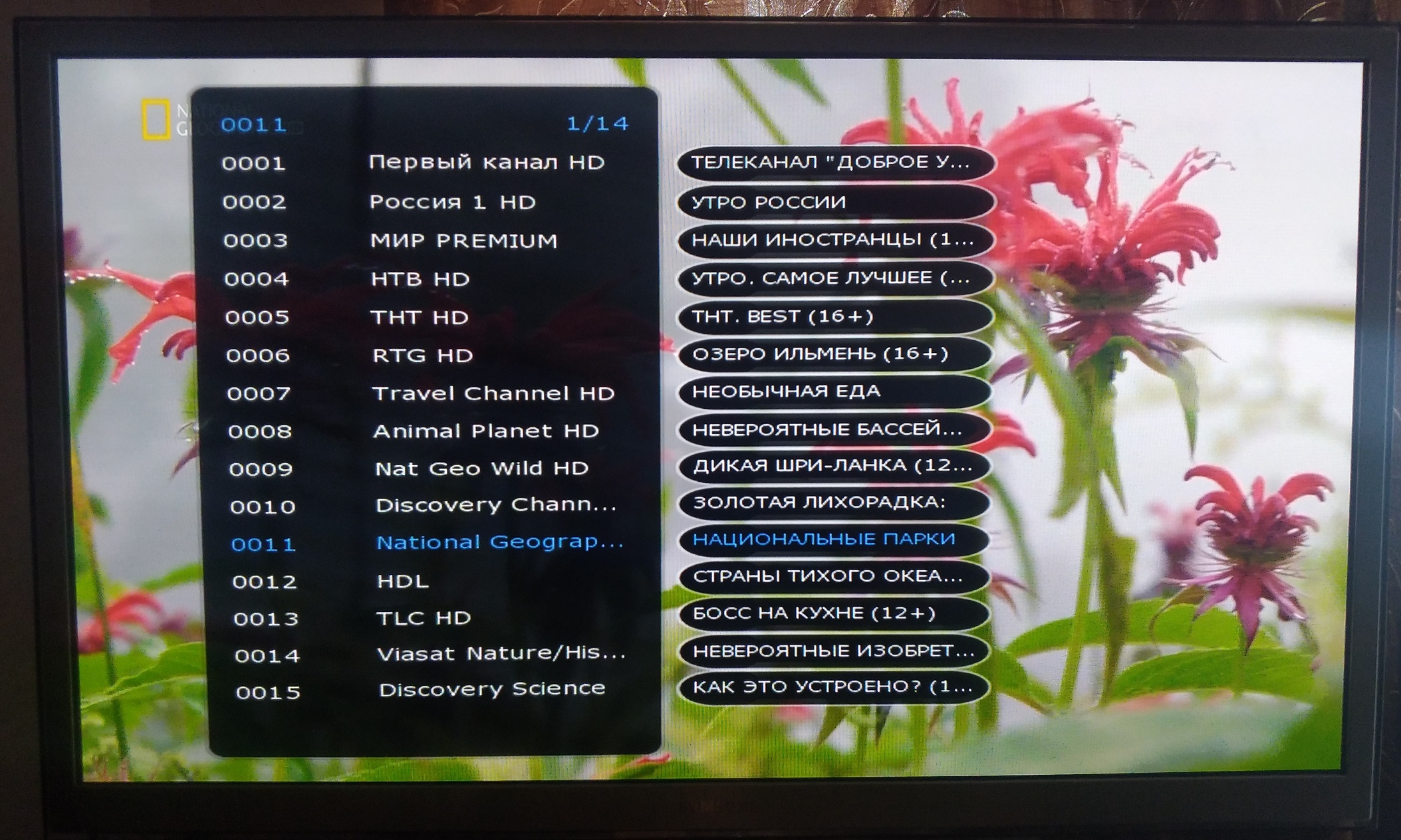

Очень огорчил серфинг по каналам, вариантов всего три - 1, 2 или 3 колонки списка в котором только номера и имена каналов без информации о текущих передачах. Такой тип выбора канала для просмотра совершенно бестолковый, зачем 2 и 3 колонки названий каналов? На практике же каждый из нас выбирает интересную передачу, а не название канала. Вариант с кнопкой EPG неприемлем из-за длинных последовательностей нажатий кнопок, к тому же там всего пять строчек и картинка отображается в маленьком окне. Очень хотелось бы, чтобы разработчики допилили функционал этого ресивера. Возможно, я не нашел нужных настроек интерфейса? Подскажите, как настроить? Для примера приложил скрин от старого ресивера Nano-2.

ulsen, данный вид отображения в 1, 2, 3 колонки вполне оправдан и многие с успехом используют его, ты пойми что на вкус и цвет как говорят, маркеры разные. И это совсем не недостаток этой модели, а в большей части привычное меню всех практически или сказать большинства ресиверов на ALI процессоре, ещё со времён компании Fulan.
Теперь по поводу сравнения, это совсем другая графическая оболочка и она не организована таким способом как у вас на скриншоте, даже на более продвинутых ресиверах Formuler не наблюдается подобного функционала.
Такое можно без проблем и в разных вариациях хоть до горы ногами организовать на ресивере с программным обеспечением Enigma 2, можно приобрести модель подобного плана и всё будет из разряда как я хочу, хоть сам рисуй в каком месте и что добавить.
Ничего не могу сказать по реализации, в данный момент программисты заняты доработкой более востребованных функций чем графическая оболочка.

Поддержу! Вот именно такого функционала не хватает списку каналов. Лучше пусть будет 1 колонка списка и справа список передач выбранного канала из списка, чем 3 колонки с каналами, но без указания текущей и будущих передач...ulsen писал(а): ↑22 июл 2020, 07:36HDbox,
