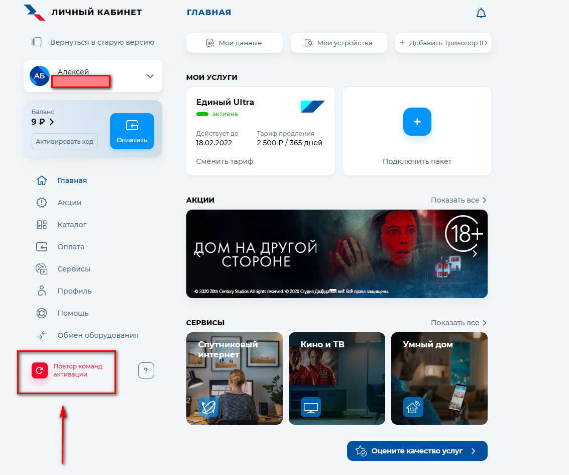

Сообщения: 2044
Сообщение ALEXHD » 28 ноя 2021, 23:28
gendelf писал(а): ↑
28 ноя 2021, 18:33
Вчера вдруг на всех каналах HD появилось: "канал закодирован"
Попробуйте сделать Повтор команд активации (Отправляйте команды активации не чаще 1 раза в 5 дней.)
