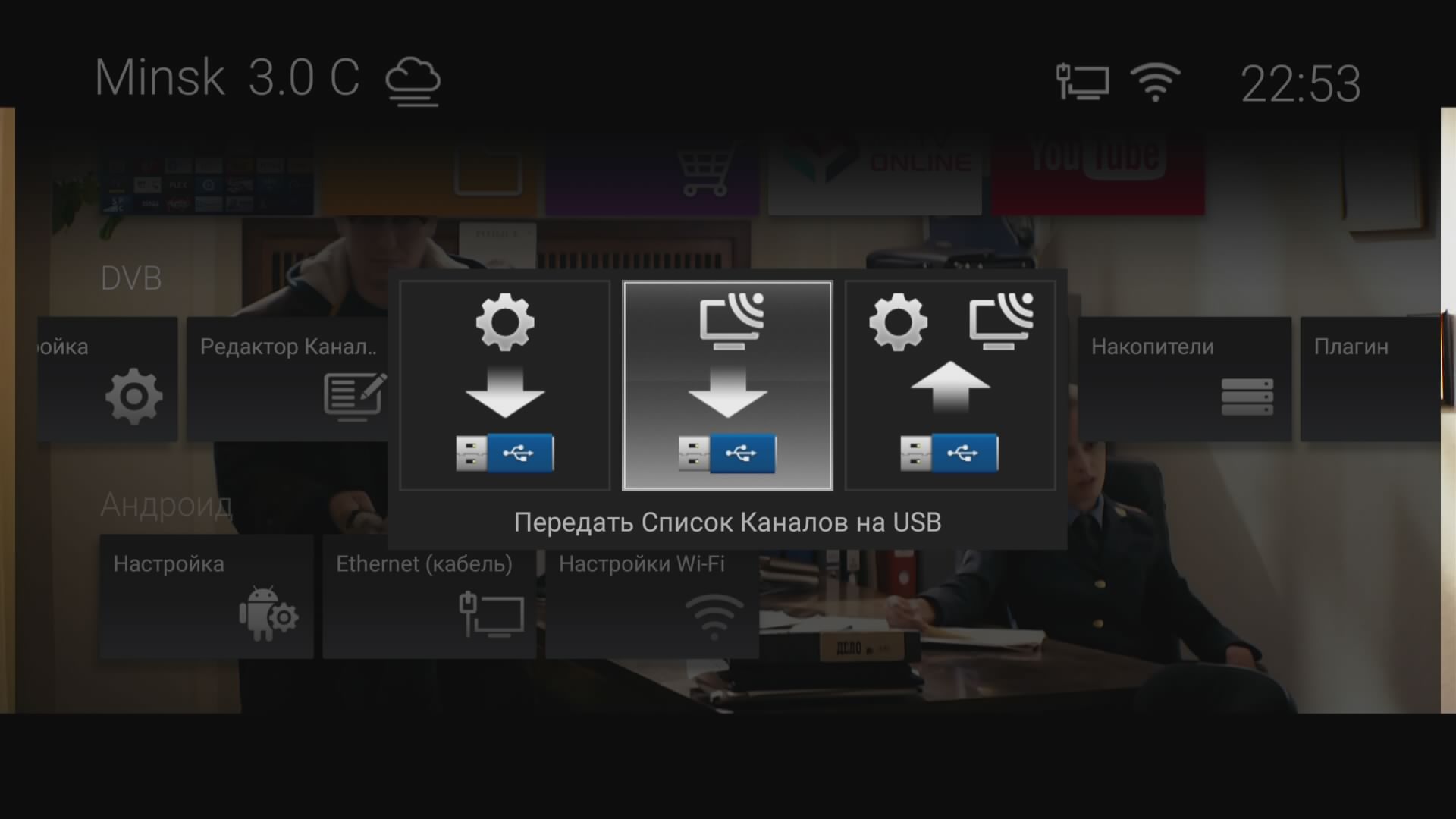

Как сохранит каналы на Formuler S TURBO.СПАСИБО
Сообщение ALEXHD » 10 дек 2018, 22:52
если сохранить на флешку то. меню-Передача данных-Передать список каналов на ubs ( нажать ок-потом на красную кнопку)

Сообщение grahik60 » 10 дек 2018, 22:59
Так я делал но не сохраняет флешку тоже форматировал
Сообщение ALEXHD » 10 дек 2018, 23:00
флешку видит ресивер ?
