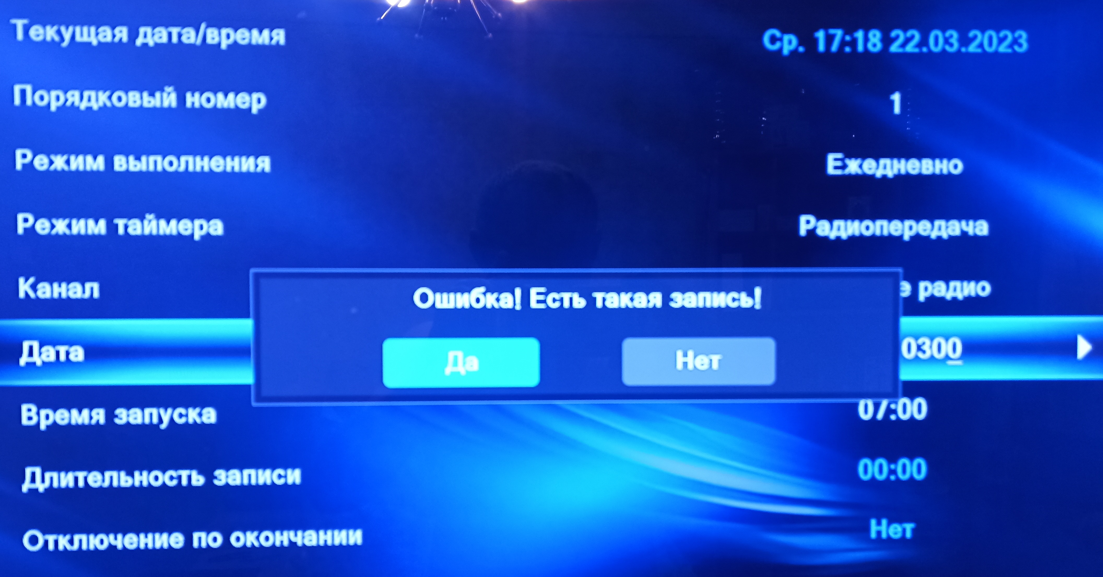

Не настраивается таймер на радиопередачу, вообще там с таймерами плохо всё.

ОК. Не настраиваются именно таймеры.
1) При попытке настроить "ежедневно" почему-то предлагает установить дату! Цифры 4 и 3 даты (на фото) изменить нельзя, соответственно корректную дату установить невозможно. При выходе "Ошибка! Есть такая запись"! Какая запись? Остальные таймеры отключены. Соответственно таймер не устанавливается.
2) При настройке разового включения по таймеру настройка прошла успешно. В режиме стандбая на табло появился зелёный огонёк между красным и часами. Таймер не сработал, включения не было.
Можно ещё долго описывать проблемы с таймерами, разобраться бы с этими, надеюсь я конкретно их изложил.
Для меня одна из основных функций это включение радио по утрам. Не ожидал что с этим будут проблемы.
Сообщение oleg70 » 22 мар 2023, 18:27
Romari0 писал(а): ↑
22 мар 2023, 17:50
Так он и не сработает --( дата ) число,месяц и год не выставлено . 00.04.0300 --на фото ,курсор под крайним правым 0 и наверное джойстиком надо двигать влево ( кноп.-влево-) под первый 0 --и оттуда выставлять (дату) число кнопками № каналов ,например назавтра 23.03.2023 .Как-то так :). Только почему оно автоматом дату на сегодня не выставляет это тоже ?
