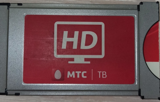

Да пробовал переустановить плагин CatEye2 и с usb и по сети - без толку! Сбрасывал к заводским настройкам-то же ни фигня.Если ничего не решится-буду звонить продавану-хотя вернуть его будет тот геморрой...
Можете попробовать этот вариант ---viewtopic.php?f=119&t=1462 --только сделайте сначала на флеш бекап своих настроек и каналов ...

Делал! Без толку-похоже ci слот просто не рабочий и в придачу после выключения и повторного включения сигнал 91%,а качество 0%-лечится повторной настройкой каналов.

Картинкой с ТВ c надписью HD вверх-вставлен до упора.
Отправлено спустя 36 минут 56 секунд:
Сбросил прошивку до версии 1.7.40-r24372 без результата!
Про модули МТС (ваш видно 1 вариант) и где они работают смотрите здесь---viewtopic.php?p=13856#p13856 и viewtopic.php?t=945

У знакомых точь в точь такой же модуль в ресивере Open box AS4K CI Lite работает без проблем-ресиверы почти одинаковые,а здесь не работает(в телевизоре тоже всё о к

Вы фото модуля и карты выложите --кто-нибудь точно подтвердит,что должно работать на этом ресивере... А вы на его ресивере не пробовали свой модуль?
ВАЖНО! Две разновидности САМ-ов МТС
1. версия САМ-а 1.3; работает только на ресиверах с ПО без CI+, модуль и упаковка на фото (на модуле надпись HD в рамке телевизора)
2. версия САМ-а 1.0; работает с любым ПО, как с CI+ так и без CI+, модуль на фото (на модуле изображен телевизор без надписи HD)

Заработало! Б-ДЬ оказывается нужно было затолкать модуль до щелчка и всё-привык в телевизоре просто вставлять наполовину ! Активированный модуль МТС заработал сразу! :D
Ну вы, блин, даёте ! :lol:

Serzh_777, как вставлен модуль в слот, лицевой наклейкой к вверху или к низу? Вставлен модуль до упора? Может вы его не до упора вставили в слот?
Ну вы действительно юморнули на две страницы, я же спрашивал у вас сразу ещё в начале обсуждения!
oleg70 писал(а): ↑
04 ноя 2021, 14:21
У меня вроде такой на 4K Prime CI без проблем работает, может я не вник в суть топика.
[/quote]
[/quote]
Это я вытянул с др.форума насчёт работы мтс-камов -- :D --сам этого не имею -----http://www.sat-digest.com/forum/viewtop ... &start=680
