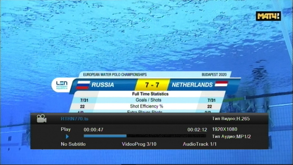

Сообщение userhdbox » 14 апр 2020, 01:37
yat писал(а): ↑
11 апр 2020, 11:02
а вы реально сами не пробовали?как картинка?не зависает?
а чё ей зависать-то? там битрейты-то в среднем по 2 мбит, ну только на МАТЧ! HD_H265 - до 8. Ну это тоже не проблема.
Главное, чтоб антенна была нормальная и высокий этаж. Передатчик-то тестовый - 300 Вт, а не 10 кВт (как официальные у 1 и 2).
А вообще какой смысл ловить и смотреть этот мультиплекс, если все те же самые каналы - в 1 мультиплексе?
ради Малахова в Full HD ? или бесконечного белорусского футбола?
Смотреть-то нечего. Один сплошной коронавирус.
Кто не в Москве, но хочет протестировать на своём:
  • скачать файл потока и записать на флешку
  • открыть файл в USB медиа > Фильмы
  • "переключение каналов" зелёной кнопкой

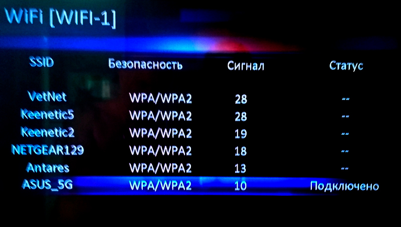

Здравствуйте. Планируется ли поддержка WI FI адаптеров 5G?
Posts in topic: 111
Сообщение HDbox » 21 апр 2020, 11:06
termen007, не одной модели нет телеприставок которая поддерживает внешние адаптеры 5ГГц, если так нужен 5ГГц то советую приобрести Formuler S2X

Сообщение termen007 » 21 апр 2020, 11:31
Denys H.265 поддерживает. Такой дома работает. Есть и Комбо, думал, может будет и для него.
Posts in topic: 37
Сообщение MAV235 » 21 апр 2020, 11:38
termen007, сомниваюсь что поддерживает 5ГГц.
У него только чипы wifi RT5370, MT7601, а они не 5ГГц.
Posts in topic: 111
Сообщение HDbox » 21 апр 2020, 11:47
termen007, не поддерживает, а если уверены, то, пожалуйста, информацию из первых рук, чипсет на котором базируется этот Wi-Fi адаптер, уверен что информация не верна.

termen007
Сообщения: 104
Откуда: Новосибирск
66
Сообщение termen007 » 21 апр 2020, 12:09
21 апр 2020, 11:47
Информация из первых рук). С форума поддержки:
ПОДДЕРЖИВАЕМЫЕ USB-WiFi адаптеры:
RT5370 (B/G/N-Bands 150Mbit/s 2.4Ghz Mediatek)
MT7601 (B/G/N-Bands 150Mbit/s 2.4Ghz Mediatek)
RTL8188 (B/G/N-Bands 150Mbit/s 2.4Ghz Realtek)
RTL8188EU (B/G/N-Bands 150Mbit/s 2.4Ghz Realtek)
RTL8188FU (B/G/N-Bands 150Mbit/s 2.4Ghz Realtek, ПО 1.05.00 и выше)
RTL8192CU (B/G/N-Bands 300Mbit/s 2.4Ghz Realtek, ПО 1.04.64 и выше)
RTL8192EU (B/G/N-Bands 300Mbit/s 2.4Ghz Realtek, ПО 1.06.04 и выше)
RTL8192DU (A/B/G/N-Bands 300Mbit/s 2.4Ghz/5.8Ghz Realtek, ПО 1.07.00 и выше)
RTL8811СU (A/B/G/N/AC-Bands 600Mbit/s 2.4/5.8Ghz Realtek, ПО 1.07.00 и выше)
RTL8812BU (A/B/G/N/AC-Bands 1200Mbit/s 2.4/5.8Ghz Realtek, ПО 1.06.05 и выше)
Адаптеры
Ну и сам пользуюсь таким адаптером на Денисе. А Комбо у меня для 4К.
Posts in topic: 111
Сообщение HDbox » 21 апр 2020, 12:38
termen007, подключаетесь именно к сети 5ГГц, это видно в роутере или просто этот адаптер работает и подключаетесь всё также к сети 2.4ГГц?
Тут разница очень большая в понимании поддержки требуемого диапазона.

Сообщение termen007 » 21 апр 2020, 13:03
Подключаюсь именно к 5ГГц.
