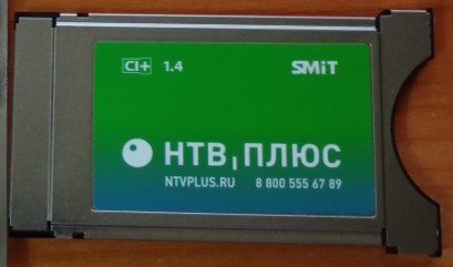

Почитав все ваши советы, я купил и подключил данный CAM модуль, всё показывает отлично.
Добавлю, что подключить и зарегистрировать CAM модуль жителю Беларуси, нужно пройти круги ада.
- НТВ+ CI.jpg (21.34 КБ) 2491 просмотр
