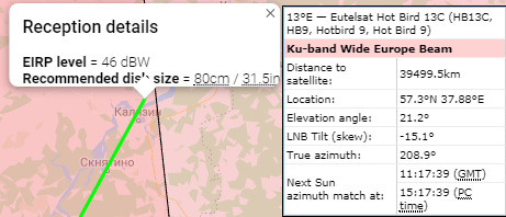

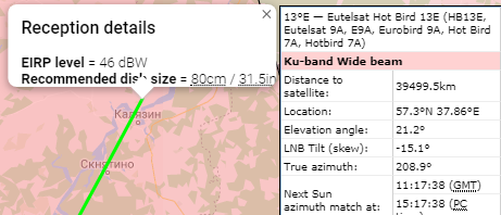

- haykazun
- Posts in topic: 9
- Сообщения: 348
Обсуждение и общие вопросы по OPENBOX S3 MICRO / S3CI HD
Для
рекомендованный размер антенны 80 см и выше
ИМХО на 36е, а на 36е на Вашу Universal LNB прием Eurasia Beam тоже только на 80 см и выше.
Так что надо антенна большого диаметра, чем сейчас у Вас.
