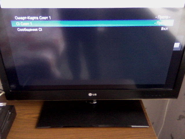

Народ вчера откатился до ПО 1.6 поставил патч 1.6.7 началась такая фигня при переключении ш@рика с канала на канал выскакивает табличка "Нет доступа нажмите ОК или EXIT" хотя каналы по ш@рику идут проблем нет. При переключении на каналы триколор этой таблички с ошибкой нет. Подскажите как избавится от этой таблички достала на каждом канале ш@рик приходится нажимать ОК или выход. Куда копать?

Сообщение lelik3 » 20 янв 2021, 09:58
Отключи сообщения в разделе CAS
