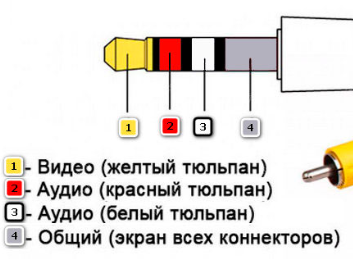

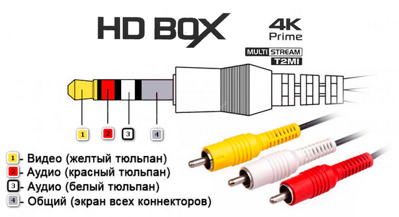

maks56, это ещё тюльпаны нужно, а в комплекте их нет.
1 - Видео (желтый тюльпан)
2 - Аудио (красный тюльпан)
3 - Аудио (белый тюльпан)
4 - Общий (экран всех коннекторов)

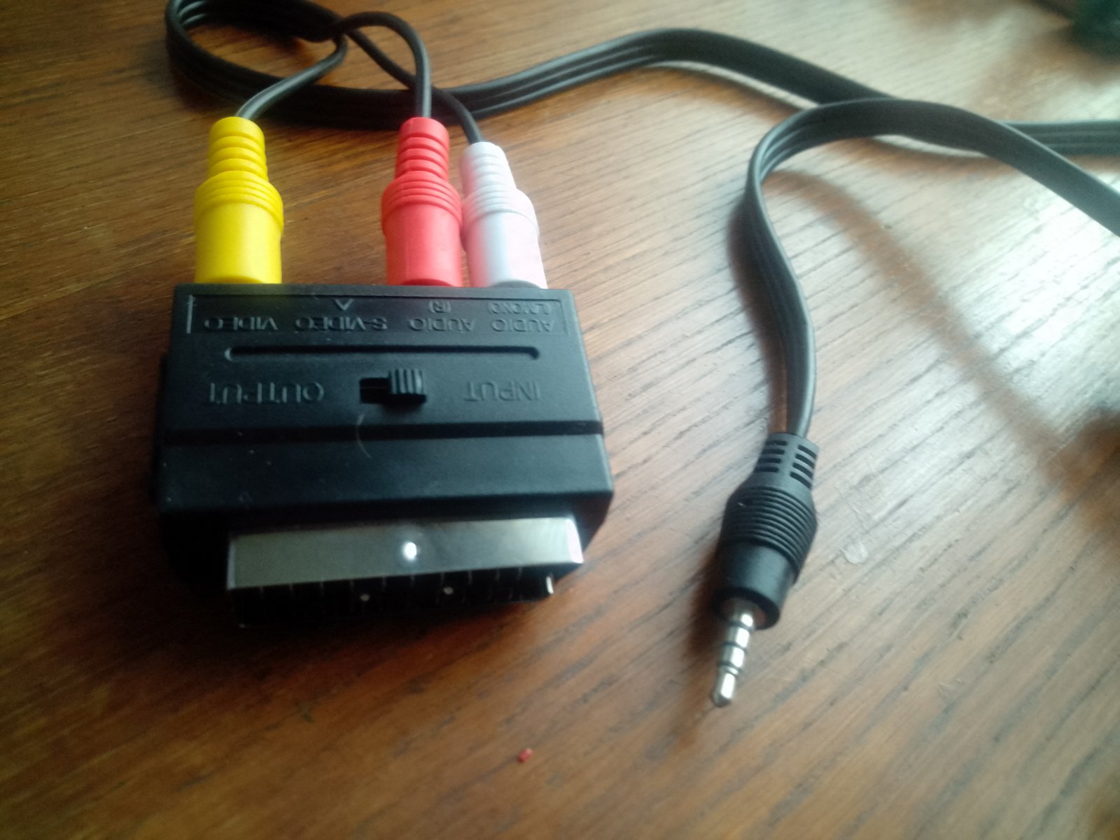

Сообщение qweasdzxc » 25 дек 2023, 09:47

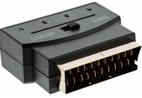

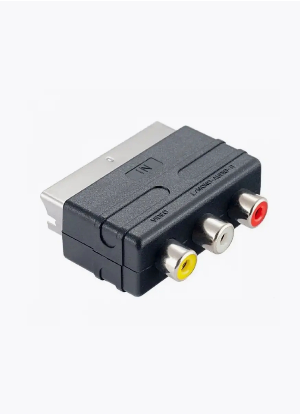

Проблемка в том, что на телике отсутствуют разъемы для тюльпанлв RCA. Есть "Скарт" и "YPBYR LR". Поэтому в идеале для подключения скорее всего нужен кабель "AV-out (jack)- 5 (YPBYRLR)" или "AV-out (jack)-SCART (с переключателем)", но таких я даже фото в инете не видел. Пока включил антенным кабелем через разъем RF-out . Но на этом тюнере изображение через RF-out получилось как всегда с помехами как на старых телевизорах.
Сообщение танаис » 25 дек 2023, 09:58
qweasdzxc, на "валберес" есть переходники и не дорого

Ну уж такого "Добра" в каждой забегаловке навалом.Есть и с переключателем вход,выход.А в крайнем случае и проводками можно к скарту подцепиться.

А какой размер jack у AV-out разъема в этом ресивере ?

qweasdzxc, более подробно описывали тут Распиновка кабелей AV, RS232, ИК приемника HDBOX S500 CI PRO и S4K Combo
Спасибо. Но здесь я имел ввиду "mini-Jack 3,5 мм (короткий, 13мм)" или mini-Jack 3,5 мм (длинный, 18мм)
Posts in topic: 269
Сообщение HDbox » 25 дек 2023, 13:19
qweasdzxc, длинный

Сообщение ДедМазай » 25 дек 2023, 13:31
Возможен в продаже такой же заводской, но в котором контакт 1 - это красный тюльпан.
Posts in topic: 269
Сообщение HDbox » 25 дек 2023, 13:45
ДедМазай, ну цвета не суть, я думаю если будет работать, а сзади ТВ чуть по цветам не так, то никто от этого не умрёт)))
Главное вывести изображение на экран, некоторые думают о цветах конектора, а думать нужно о правильной распиновке.
ДедМазай
Сообщения: 69
Модель ресивера: HD BOX S600
589
Сообщение ДедМазай » 25 дек 2023, 15:07
Совершенно верно. Или может получиться как в Девятом вагоне.
Человек не знает, что есть не только короткий, но и длинный мини-jack на 4 контакта. Но твёрдо уверен, что видео - это разъем жёлтого цвета.
У него этих коротких целая коробка. Он его подключает и слышит гул в динамике на чёрном экране.
Человек идет и покупает длинный мини-jack на 4 контакта, но с разъемом видео красного цвета, а аудио жёлтого цвета. И снова слышит гул в динамике.)))
Поэтому нужно быть твёрдо уверенным, что с HD Box надёжный аппарат, с телевизором ничего не может случиться, а распиновка никак не меняется.)

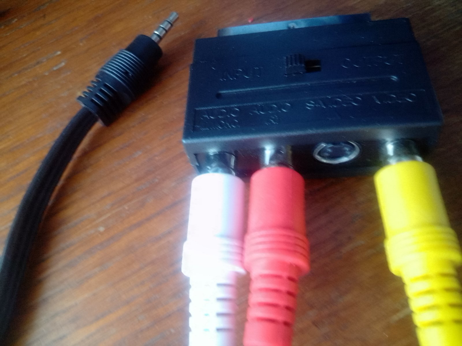

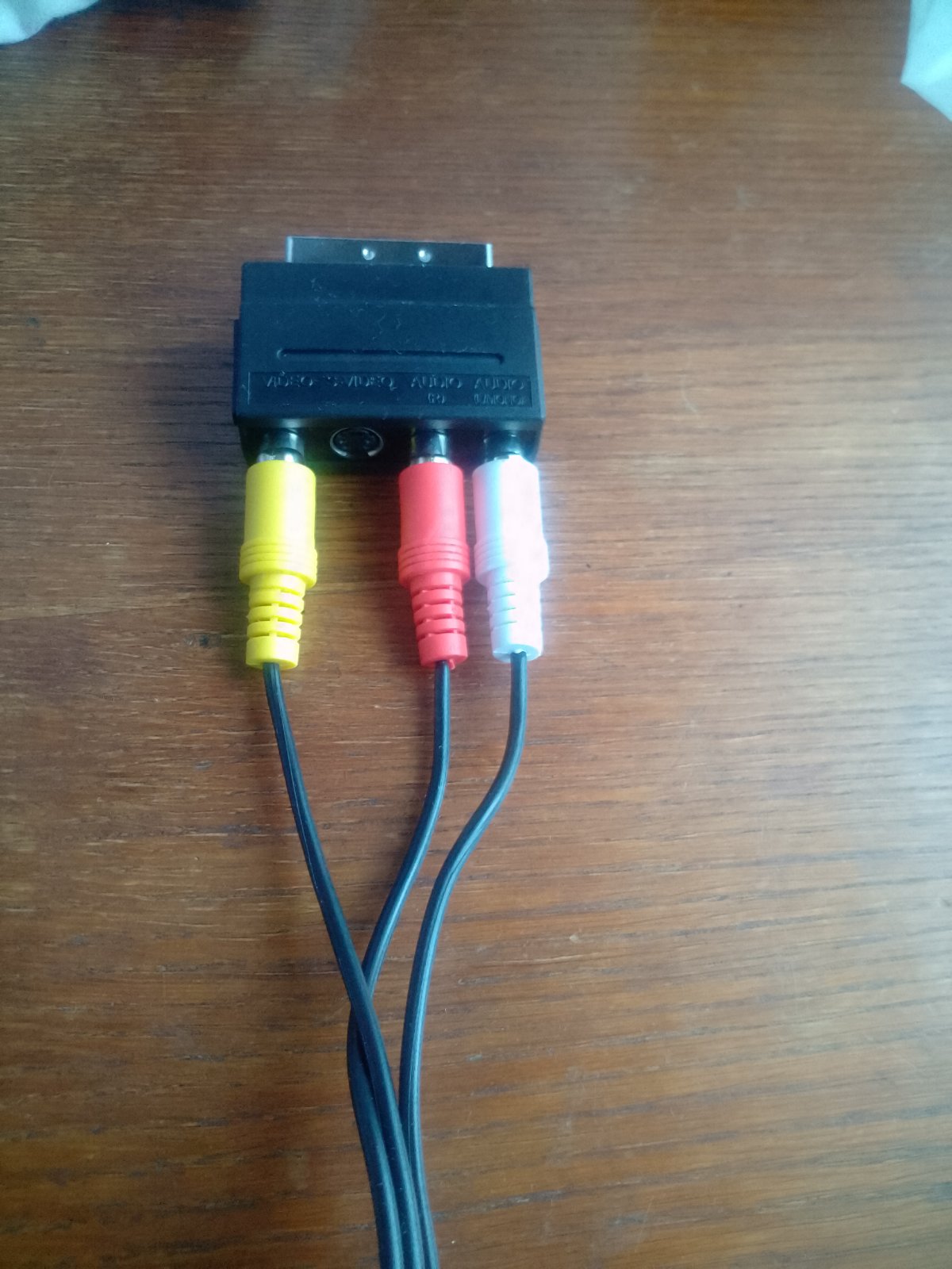

Сообщение qweasdzxc » 30 дек 2023, 11:06
Купил кабель AV (RSA - Jack 3.5 мм х 3)(см. фото)), но так и не не работает подключение HBox с ТВ. Нет видеосигнала. Звука тоже нет. Менял местами цветные "красный-белый-желтый" концы.
Переходник SCART на телеке с переключателем работает (см. фото), так как проверил его на другом тюнере опенбокс: цвета совпадают и переключатель на "Input".
0-02-05-70a973d9b4477b7222c72458ae1dae8a2ae4df3845ed2c318fac9538fac5b458_931b3f70.jpg
0-02-05-70a973d9b4477b7222c72458ae1dae8a2ae4df3845ed2c318fac9538fac5b458_931b3f70.jpg (231.64 КБ) 869 просмотров
0-02-05-6d9d4a7c92eb97142aba8c0bd464b004205dba507eaa91ea72a59a658062baba_81766785.jpg
0-02-05-6d9d4a7c92eb97142aba8c0bd464b004205dba507eaa91ea72a59a658062baba_81766785.jpg (194.74 КБ) 869 просмотров
0-02-05-12f5d45d908b479669c40c8a6493957b99cde13e3182e8cc370308ca8a2971b5_4ffb9b50.jpg
0-02-05-12f5d45d908b479669c40c8a6493957b99cde13e3182e8cc370308ca8a2971b5_4ffb9b50.jpg (203.92 КБ) 869 просмотров
