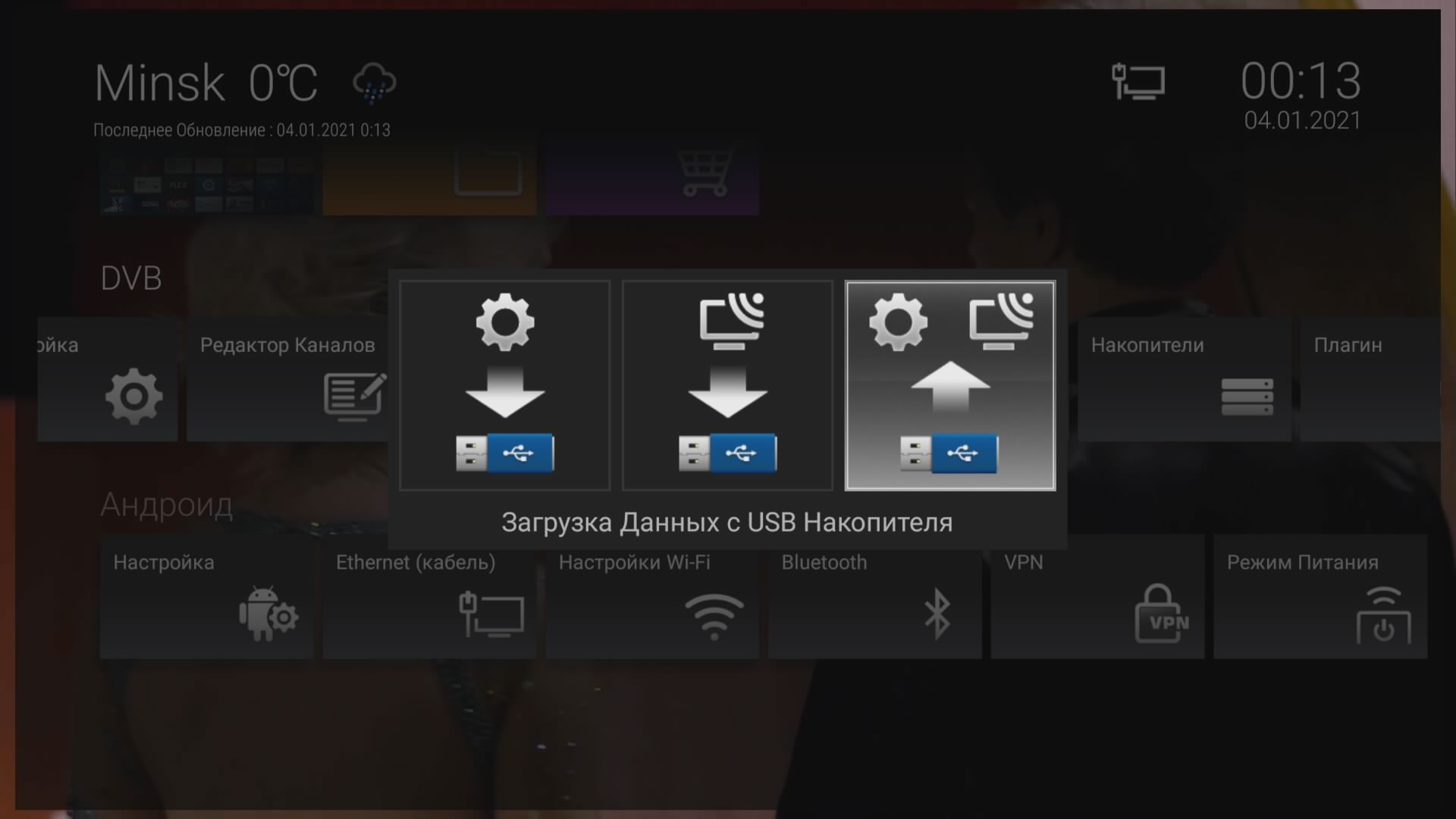

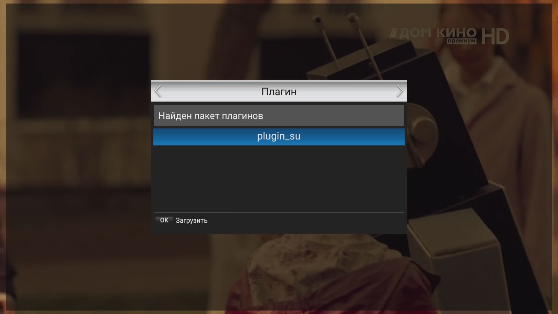

проясните, плиз, как с флешки поставить 4й эмуль или например список каналов отсортированный ? метод тыка и курение форума пока не помогает
Сообщение ALEXHD » 04 янв 2021, 00:19
Папку plugin_su ( эму ) закидываете на флешку-далее в ресивер.Если с флешкой всё в порядке выскочит сообщение .нажимаете -OK . Вместе с эму можете закинуть и свой список каналов - системные данные . листать навигационными клавишами <>
Также можно это сделать через меню-Передача данных

Спасибо. Именно так и делал, но результата не было. В итоге после смены 2х флешек и переноса вручную на флешку данных - плагин установлен. Через отправить копировалась только папка, начинка не копировалась
Настройки поставил через пульт, шарик заработал, посмотрим как будет с затыками. Ещё вечером куплю провод и кину напрямую к роутеру, инет подключил к ресу через ету вай Фай модем.
