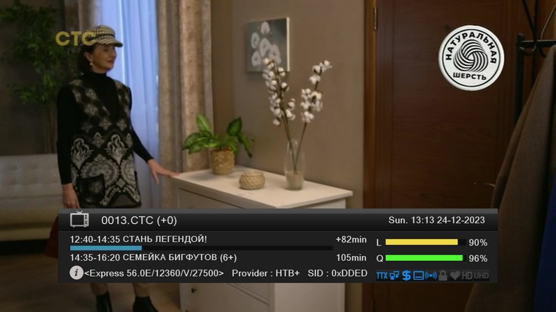

Почему на хитром просмотре со спутника Экспресс АТ1 56Е не открывается пакет каналов с частоты 12360 V 27500 НТВ+.
Simakov
Posts in topic: 41
Сообщения: 202
Откуда: Алтай
90
Сообщение Simakov » 24 дек 2023, 05:05
Наверное потому-что Ваш шародатель не добавил идент 050a00.
Petr19631
Сообщения: 48
Сообщение Petr19631 » 24 дек 2023, 09:13
Шародатель мне пишет что они добавили идент 050а00 и это мой ресивер не шьет запросы и что в эмулятор прошивки нужно добавить идент 050а00 а как это сделать.
Simakov
Posts in topic: 41
Сообщения: 202
Откуда: Алтай
90
Сообщение Simakov » 24 дек 2023, 09:36
Если прошивка последняя, то никак. Ждать новой прошивки.

Сообщение Simakov » 24 дек 2023, 12:51
HDbox знает.
Posts in topic: 269
Сообщение HDbox » 24 дек 2023, 13:12
Petr19631, вас обманывает шародатель, если у моего добавлены NTV+ Восток 56E 0500:050C00,050A00 то оно и работает, так что никаких проблем с ресивером, а проблема в источнике ключей, если нужен тест, то я вам могу дать.
На этом ресивере не нужно никакие иденты вводить, тут никогда не было проблем. :arrow:
Вот логи ресивера:

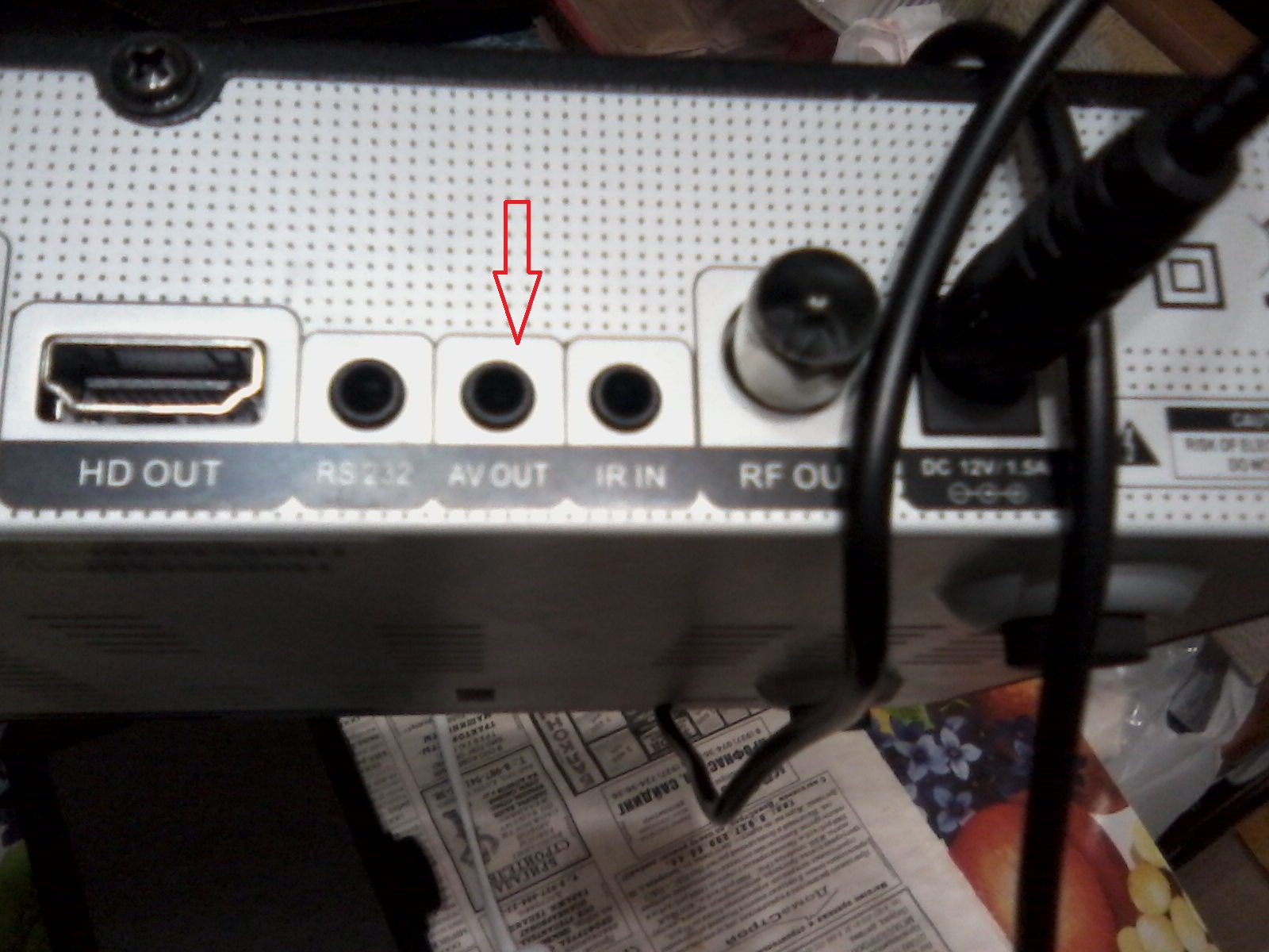

Сообщение qweasdzxc » 24 дек 2023, 17:13
Сгорел порт HDMI в телике. Как его еще можно подключить в телик? Можно ли как-то через антенное гнездо как все другие спутниковые ресивера?
Posts in topic: 269
Сообщение HDbox » 24 дек 2023, 17:40
qweasdzxc писал(а): ↑
24 дек 2023, 17:13
можно
Сообщение maks56 » 24 дек 2023, 18:08
24 дек 2023, 17:13
если у телевизора есть *тюльпаны* то можно через Av Out c ресивера
p.s если я правильно понял ваш вопрос
