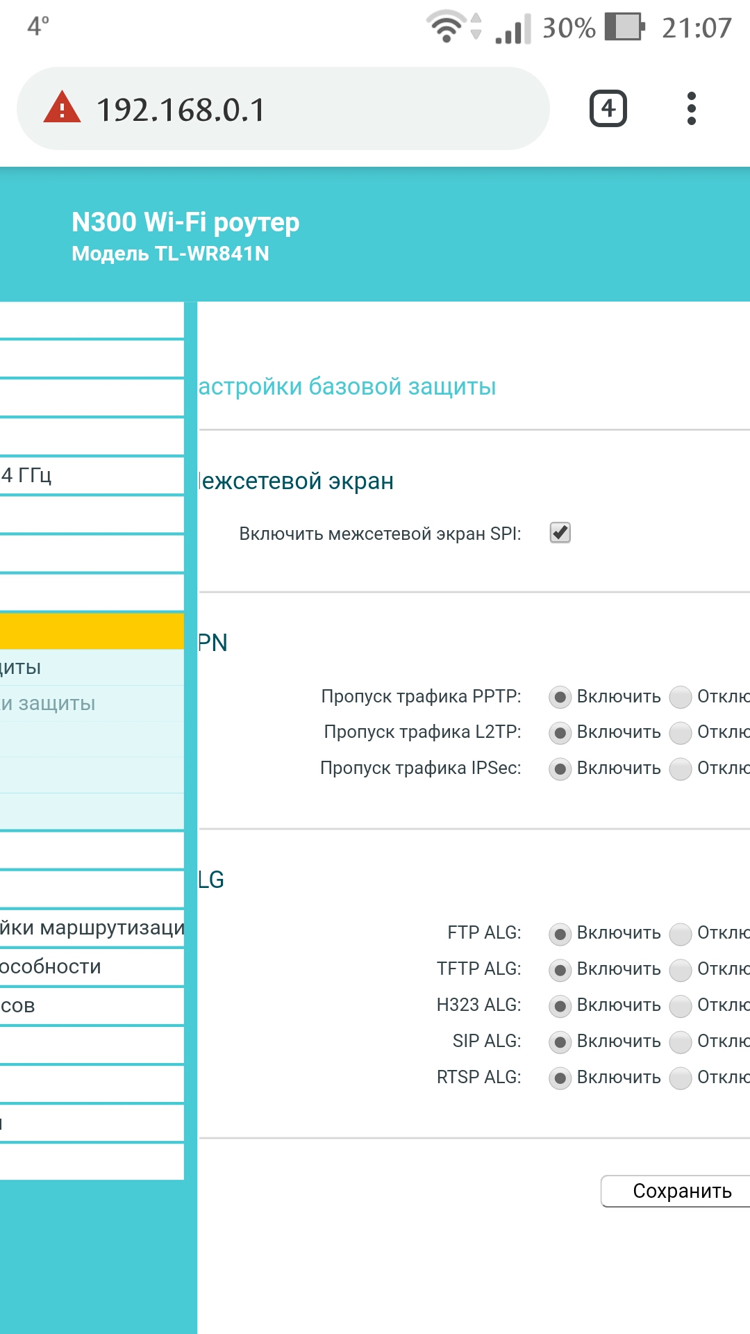

Сеотлня опять мучел dhcp, без изменений.
Завтра думаю вот эти галочки попробывать поуберать, может что поможет... Может кто вкурсе что ещё может в роутере блокировать?

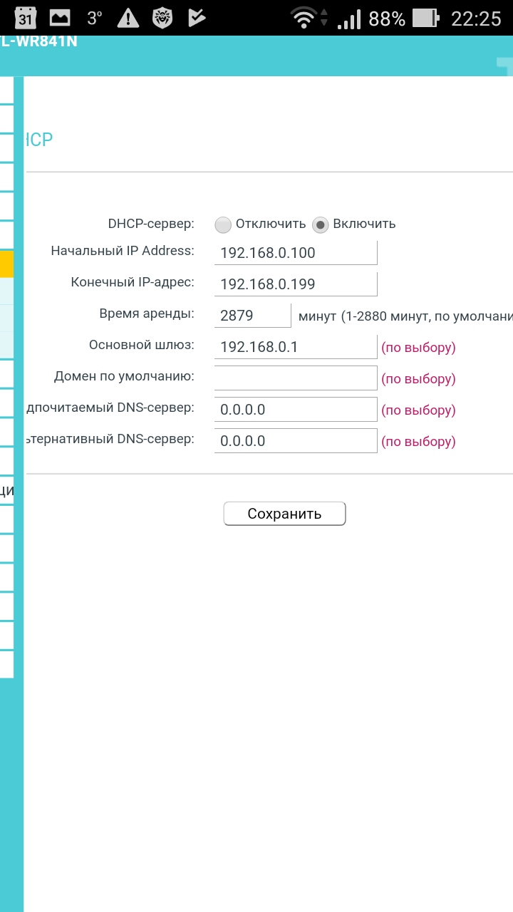

Сообщение Ильич » 26 фев 2019, 02:21
skorpion-666-bel, А в DHCP какие настройки?

Сообщение skorpion-666-bel » 26 фев 2019, 22:26
Ильич писал(а): ↑
26 фев 2019, 02:21
Posts in topic: 93
Общее обсуждение HDBOX
Сообщение Ильич » 27 фев 2019, 02:07
skorpion-666-bel, Да вроде все верно...

skorpion-666-bel, а пробовали прописать DNS от Google?

skorpion-666-bel, DNS серверы Google:8.8.8.8 и 8.8.4.4.Пропишите их в "Предпочитаемый" и "Альтернативный".
