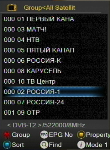

Super-leo писал(а): ↑
06 мар 2020, 08:10
2. Не работает LCN для DVB-T2
подтверждаю, и именно и только у S4K COMBO:
А у S500 CI PRO - с новой прошивкой LCN по-прежнему нормально.
06 мар 2020, 08:33
Super-leo, Ok. Проверят и исправят.
