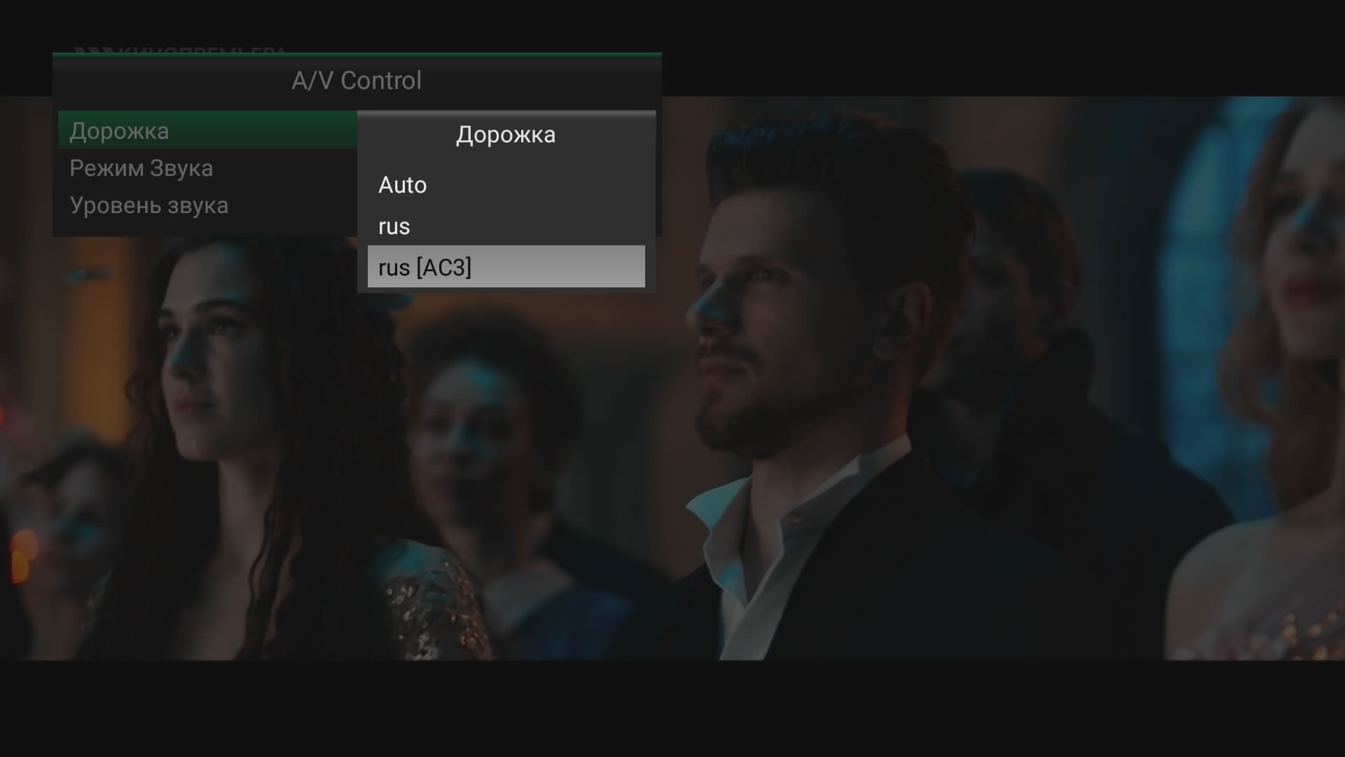

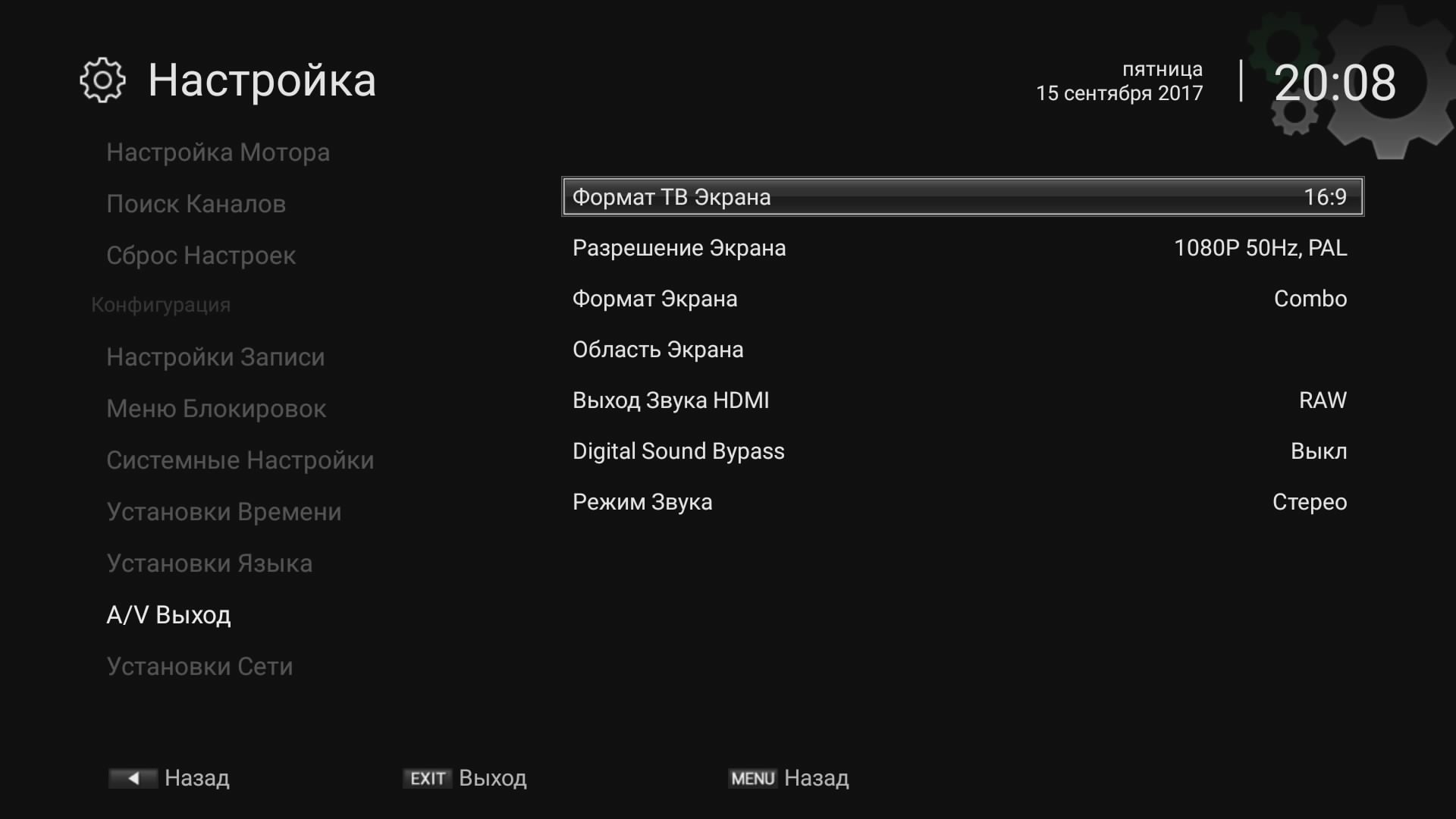

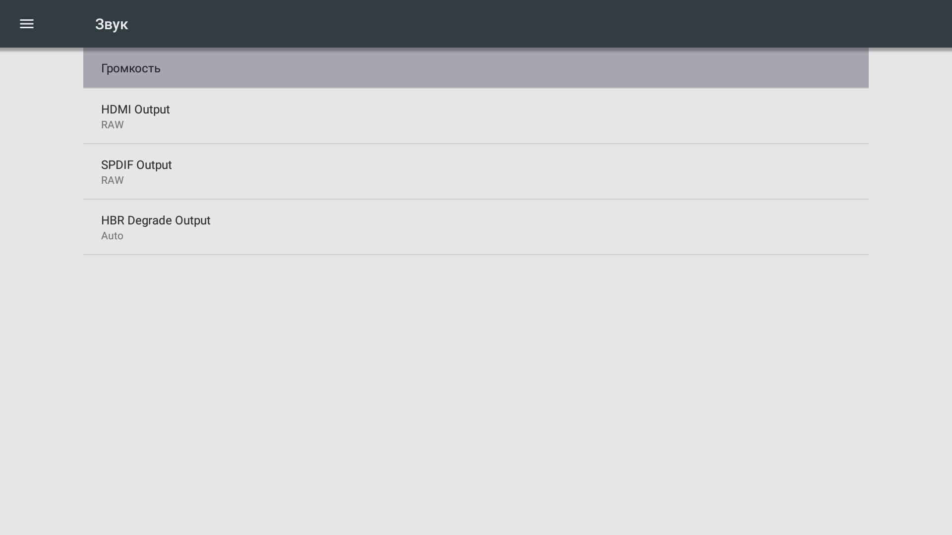

В настройках звука в ресе установи RAW
Отправлено спустя 5 минут 35 секунд:
Для того, чтобы насладится звуковой дорожкой AC3 на каналах, устанавливаем вывод звука в RAW, а так же не забываем его включать на канале, нажимая желтую кнопку на пульте

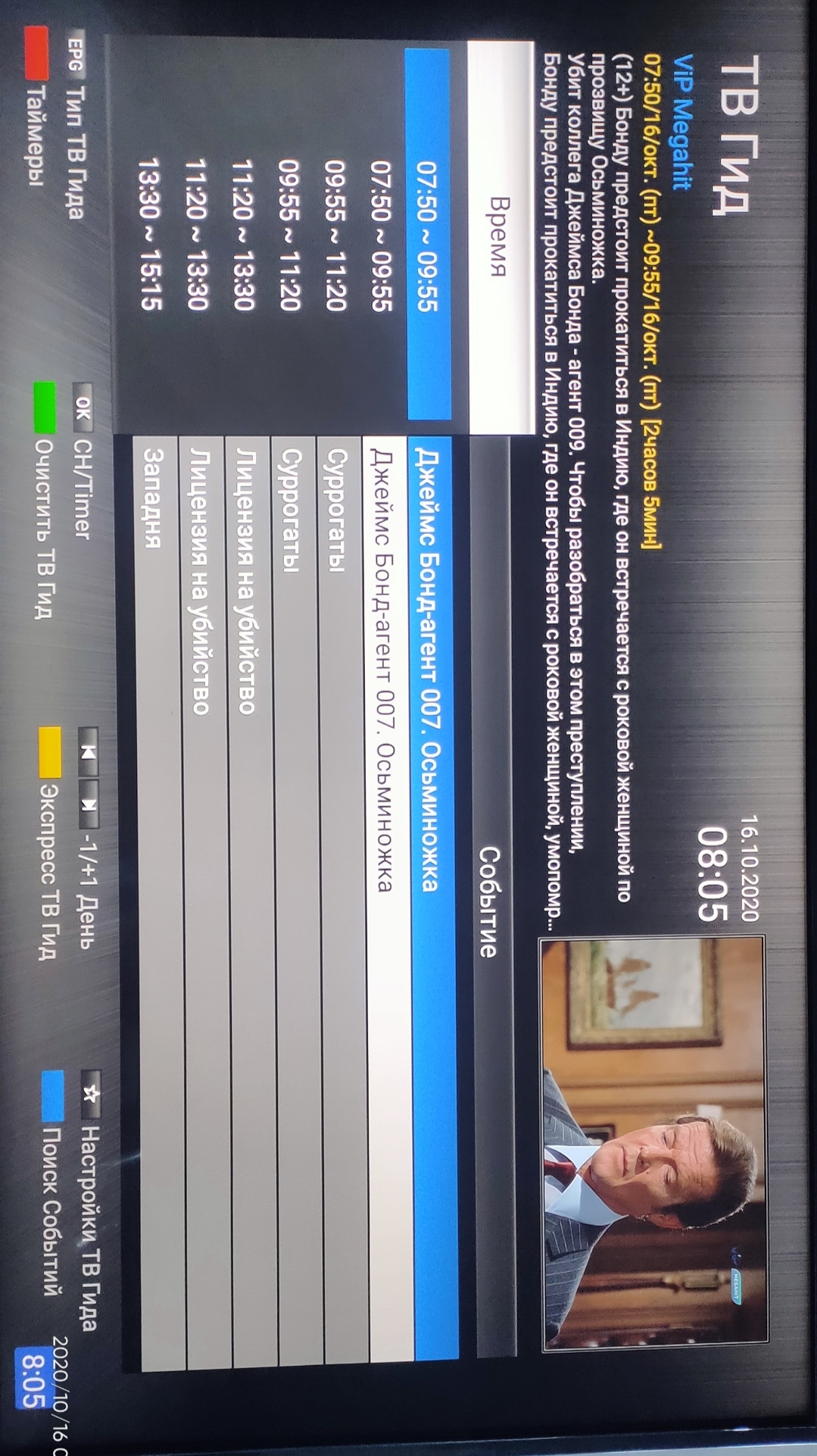

Не понимаю почему дважды идут названия передач в EPG на всех каналах. Уже давно.
Моё оборудование:
Супрал 0,9м: 80*(F)_75*
Formuler S Turbo Pro
mixmar
Posts in topic: 51
254
Сообщение mixmar » 16 окт 2020, 17:11
HD-18, попробуйте нажатием зелёной кнопки на пульте сделать очистку ТВ Гида.
