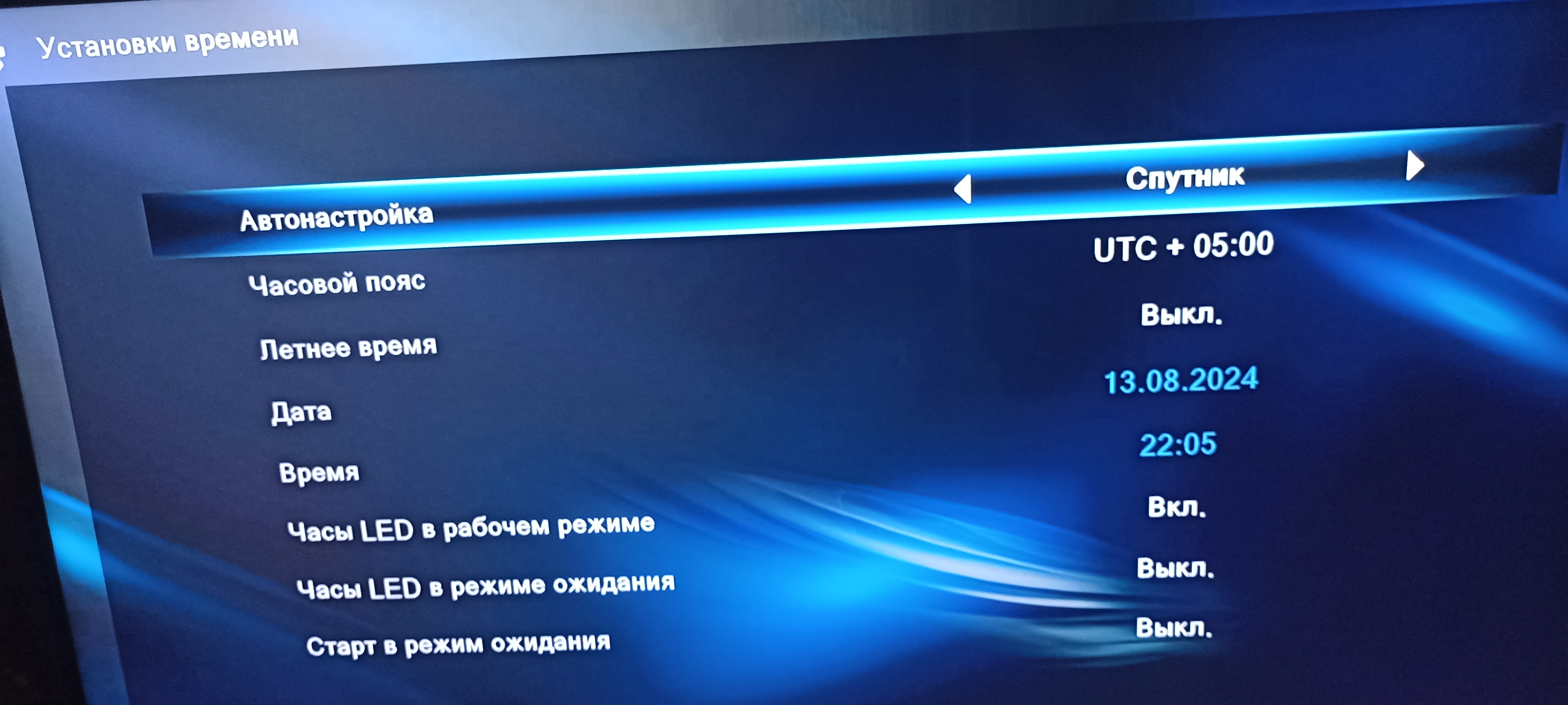

Телегид на всех нет дабы это оператор Алем,когда вручную ставиш ,там нет выставить часовой пояс,работает немног правильно и потом самопроизвольно сбивается время,через спутник выставляю час пояс +05:00,тоже такая канитель,только через сеть корректно,если есть возможность проверьте у себя,вроде ресивер несложен в настройках.

boris1979 писал(а): ↑
12 авг 2024, 15:37
час вперёд,если у нас 16.30 а на ресивере 17.30
А у Вас летнее время выключено? Короче ставьте "спутник", свой часовой пояс +5, летнее время "Выкл" и всё должно корректно работать.

Сообщение boris1979 » 13 авг 2024, 16:40
Да ставлю так,работает немного потом сбивается.

Сообщение lelik3 » 13 авг 2024, 17:58
Он инфу берет с потока а там может быть все что угодно.

Сообщение воробей » 13 авг 2024, 18:16
Ради эксперимента можно попробовать установить часовой пояс не +5 а +4 и посмотреть как ресивер поведёт себя дальше.

Сообщение abos » 13 авг 2024, 20:12
Что у вас происходит непонятно, я сделал как на фото и время всегда соответствует моему час.поясу, без разницы какого оператора смотрю с 13е по 80е. Без разницы включаю я роутер или нет, время в ресивере не сбивается. Так было на всех версиях прошивок.
