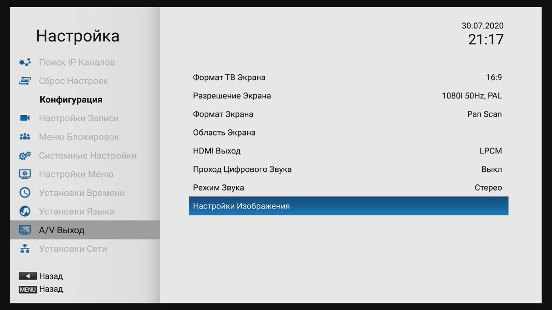

Сообщение sems8888 » 30 июл 2020, 13:13
Подскажите, на какой прошивке качественная картинка на СД каналах? У меня сейчас v1.7.40-r24372 от 09.07.2020. Ресивер только приобрел, такое ПО стоит. И еще – на СД каналах, когда большие объекты движутся в кадре – они движутся с рывками?

Сообщение lelik3 » 30 июл 2020, 16:09
Для начала повыключай улучшайзеры через меню реса и поставь разрешение на нормальное и не забывай что даёт провайдер в эфир то и Рес выдаёт и отойди от телека хотя бы метра на два и посмотри

sems8888
Зарегистрирован: 02 янв 2020, 22:16
Модель ресивера: skyway nano3
Сообщение sems8888 » 30 июл 2020, 19:57
30 июл 2020, 16:09
А где в меню выключаются улучшайзеры? И какое нормальное разрешение на SD каналах? При переходе на HD каналы разрешение будет меняться автоматом?
Смущает то, что на HD картинка, когда большие объекты движутся в кадре – они движутся более-менее плавно. А на SD с рывками. И на SD явно деталей маловато. Ресивер Т2 выдает лучшую картинку по детализации. Раньше был Skyway nano3(сломался), так кажется картинка была получше. Отсюда вопрос - за что деньги плачены?

Сообщение lelik3 » 30 июл 2020, 20:38
Меню-настройка-a/vвыход-настройка изображения-ставишь -User Defindet-все ставишь на 50- full Screen везде of а где 50 оставляешься так. Разрешение экрана ставишь 1080i 50Hz все это слетать не будет далее выходишь и смотришь

Сообщение sems8888 » 30 июл 2020, 21:11
Разрешение экрана поставил 1080i 50Hz, PAL. Вроде стало лучше. Но цвет на лицах - ппц. Раньше было так-же.
30 июл 2020, 20:38
У меня сейчас v1.7.40-r24372 от 09.07.2020. a/vвыход - нет пункта - "настройка изображения". Есть "формат экрана" с пунктами:
- Pillar Box
- Pan Scan
-Combo
-Полный
Это на что влияет?

Сообщения: 4488
Сообщение lelik3 » 30 июл 2020, 21:48
sems8888 писал(а): ↑
30 июл 2020, 21:11
30 июл 2020, 20:38
- Pillar Box
- Pan Scan
-Combo
-Полный
Это на что влияет?
это выбираешь размер картинки на экране (во весь экран - с полосками с верху и снизу и тд) попробуй какое понравится то и ставь на в кус и цвет......

Сообщение sems8888 » 01 авг 2020, 14:27
Спасибо всем откликнувшимся.
Отпишусь по результатам, может кому полезно будет. Пункт "настройка изображения" нашел. Правда там пункт меню " Imprex Engine" не смог перевести что значит. Но по логике понятно - улучшайзеры.
У меня рес подключен к плазме, и я погорячился и выставил разрешение экрана 1080р 60Hz. Картинка дергалась очень сильно. Поставил 1080р 50Hz – стало нормально. 1080i 50Hz выставить не получилось – пишет " Display format can't set to interlace when current TV HDR mode was set or auto recognized to dolby or HDR10/" (Формат отображения не может быть чересстрочным, если текущий режим HDR телевизора был установлен или автоматически распознается как Dolby или HDR10 /). Но и 1080р не плохо.
По поводу цвета. Меню – андроид - advance options – Video color space – выставил RGB444 8Bit. Цвет на лицах/картинке мне нравится.
