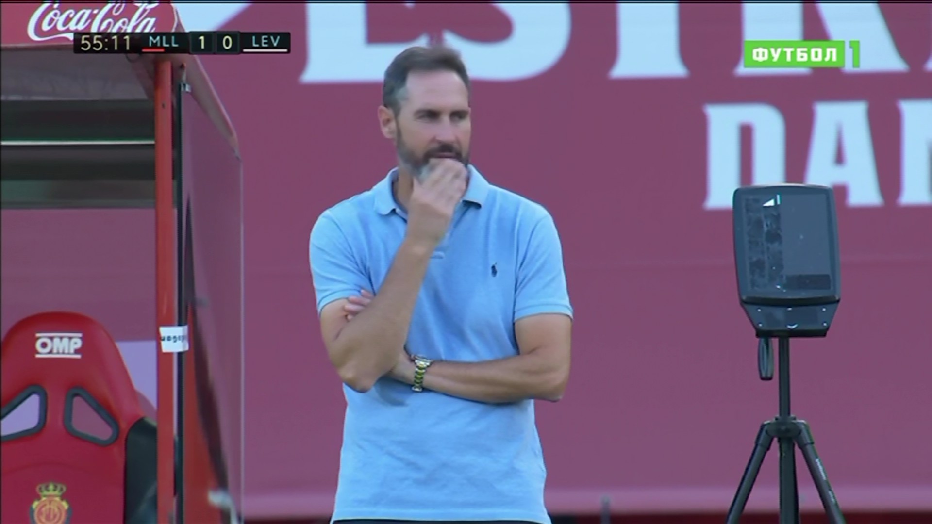

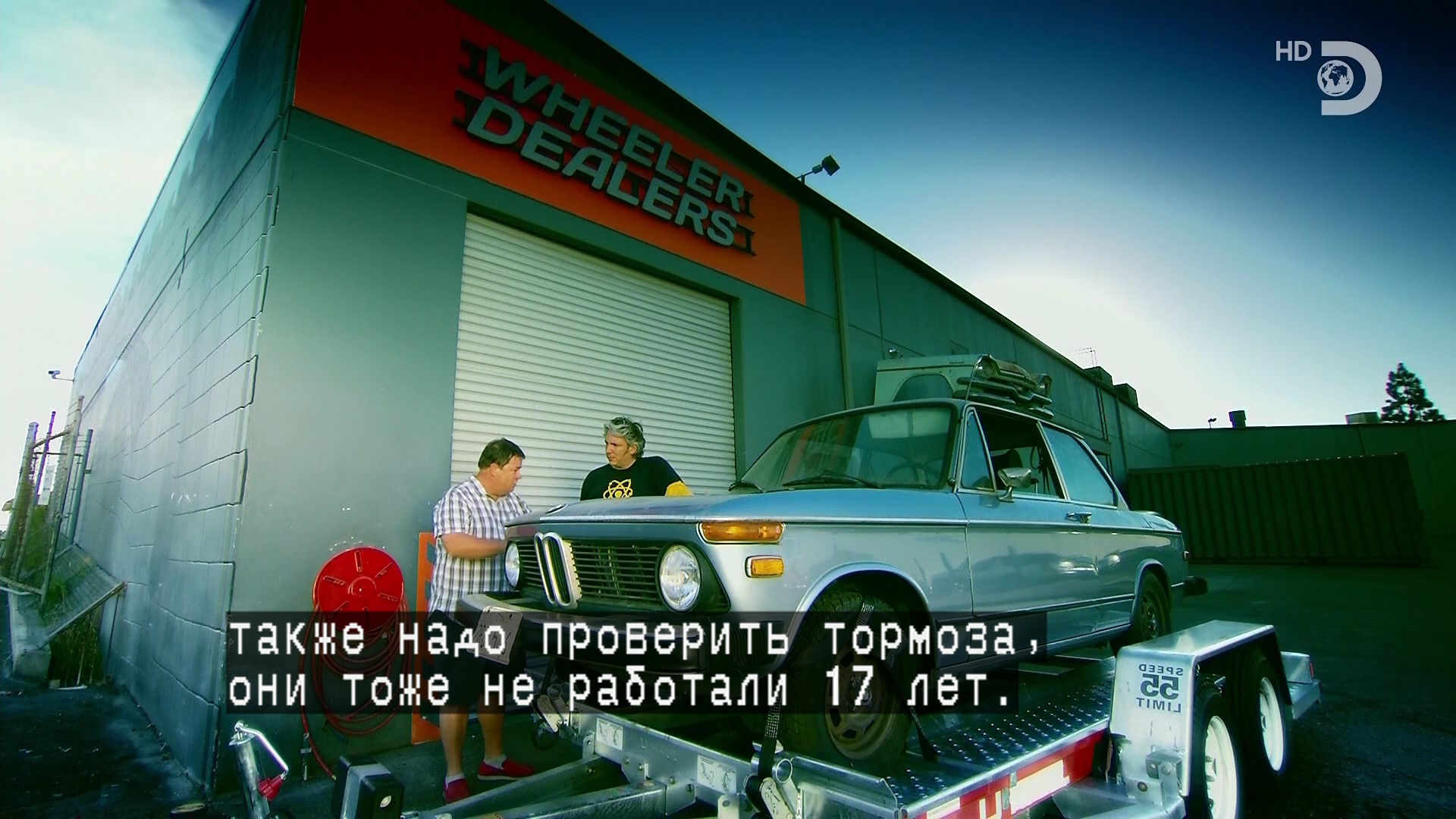

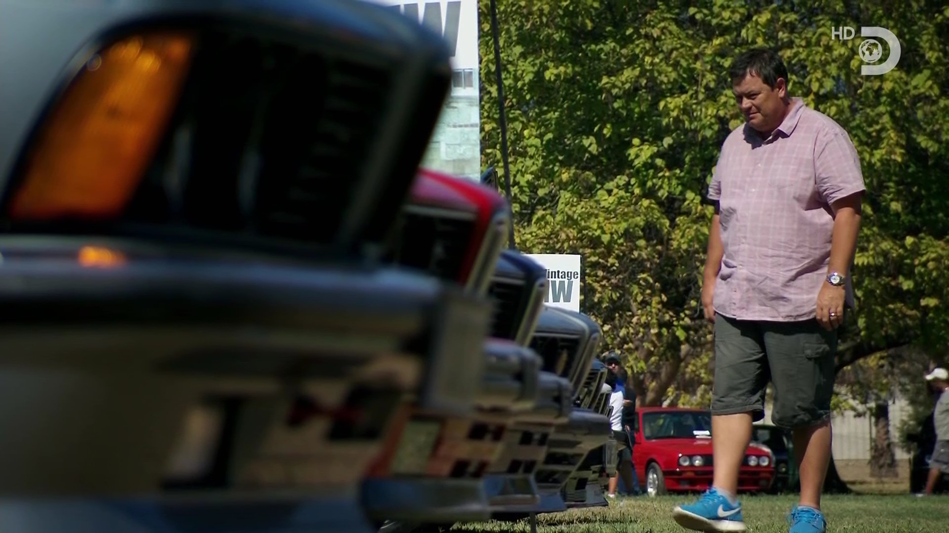

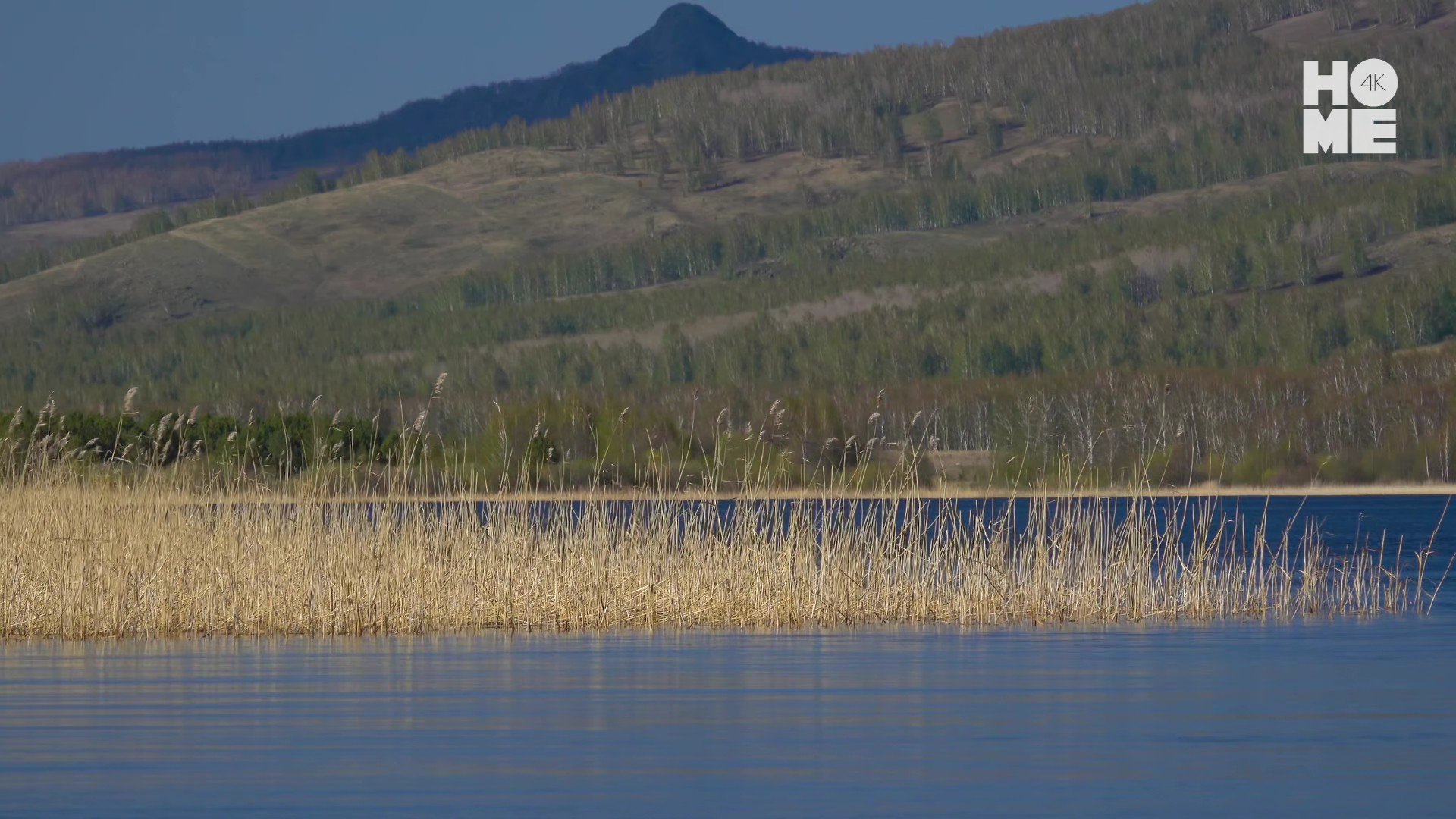

Давайте сравним с VU+ Duo 4K на процессоре Broadcom BCM7278, сразу скажу что канал 4K я снимаю в 1080, потому что нет средств сделать в полном разрешении UHD канал, а так смотрите. Исходники в прикреплении, каналы SD, HD, 4K

Сообщение maks56 » 10 июл 2020, 09:37
HD рулит :) или мне кажется
Сообщение MAV235 » 10 июл 2020, 09:41
Для объективного сравнения нужно смотреть один канал.
Передавать могут по разному.
Сообщения: 3334
Сообщение HDbox » 10 июл 2020, 10:43
Прикрепил исходники к посту, а то инет пропал не успел, там точно можно рассмотреть, особенно обращать внимание на логотипы каналов.
Единственное хорошо бы было в один момент снимать, но к сожалению нет такой технической возможности.
Исходные файлы изображений: доступны для скачивания по ссылке
P.S Вечные споры по качеству изображения, как по мне, то при сравнении я не увидел прямо на столько критических изменений, было ранее хуже, бала пикселизация на светлых сценах, особенно было видно на бликах текущей воды и лесных массивах, сейчас этого не видно так выражено.
И понятное дело что Broadcom считается одним из лучших CPU по обработке качества изображения, по этой причине сравнение вполне достойное.
Также на сколько помню была исправлена тестовая таблица Burosch
mixmar
Posts in topic: 51
254
Сообщение mixmar » 10 июл 2020, 12:28
HDbox, посмотрел все изображения в сравнении, трудно сказать, тем более логотипы на разных фонах.
По восприятию, лично моё мнение, то все изображения лучше от Formuler.
