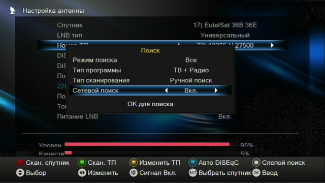

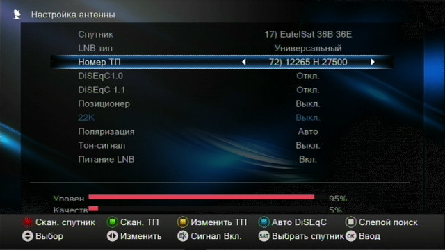

Добрый день. В связи с санкциями, видимо перестал работать спутник EutelSat 36B. Его альтернативой является Експресс АМУ1 или по другому его могут называть EutelSat 36C. В списке спутников он отсутствует. Прошивка стоит последняя. Подскажите как нам настроить приставку или же нужно ждать новую прошивку? Оператор НТВ+
Posts in topic: 39
Сообщение userhdbox » 03 июл 2022, 03:31
ChesterLtd писал(а): ↑
03 июл 2022, 00:56
а если выбрать 72-й транспондер:
должна появиться нижняя шкала - Качество
и затем нажать зелёную кнопку Скан. ТП
в появившемся меню выбрать Сетевой поиск - Вкл и затем ОК для поиска
ChesterLtd
Зарегистрирован: 03 июл 2022, 00:42
Сообщение ChesterLtd » 03 июл 2022, 11:21
Спасибо. На этом канале удалось поймать качество. Но больше 60% пока не удаётся получить
