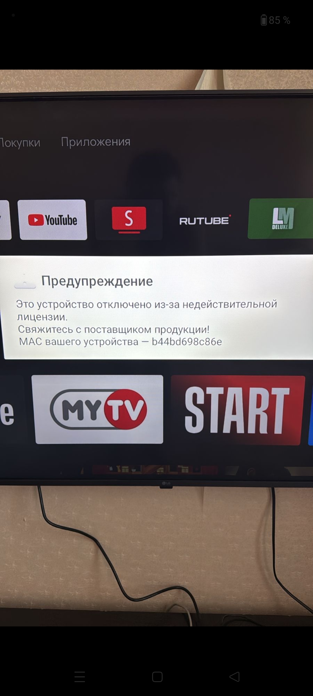

Добрый день, сегодня словил вот такой экран при включении. На пульт кроме как вкл/выкл не реагирует. Кто знает что делать?

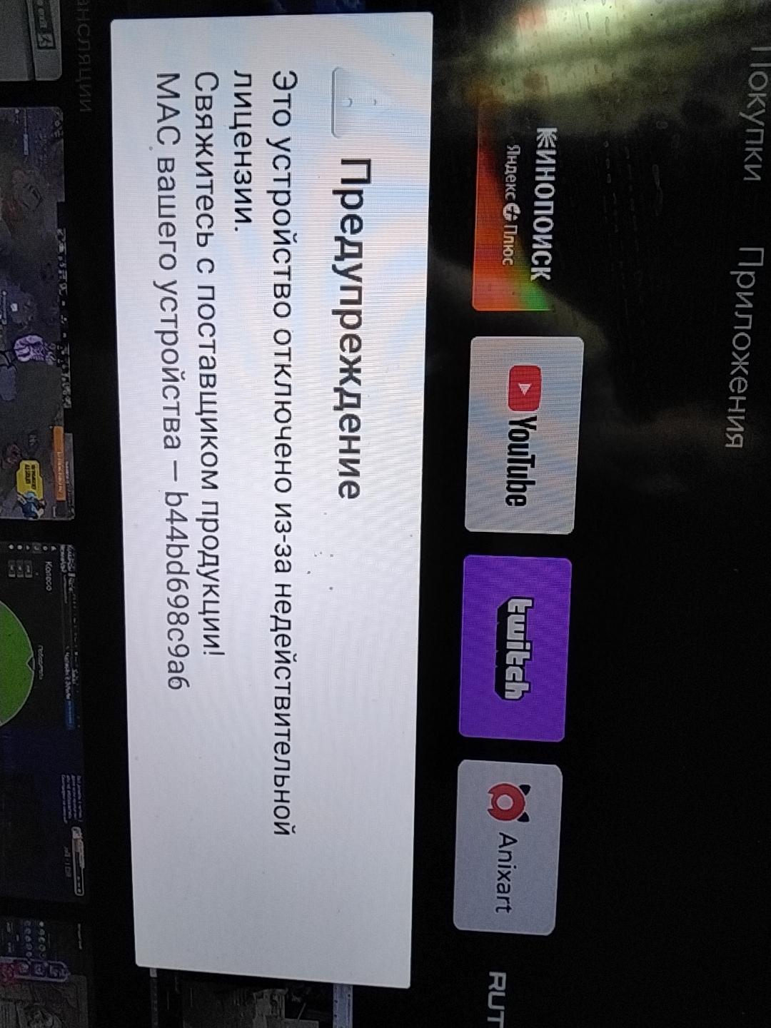

Скажите пожалуйста что это такое на экране вышло и что делать?
Отправлено спустя 2 минуты 15 секунд:
BadWolf,
Тоже сегодня вылезло, отключил интернет, запустил, потом опять инет подключил , пока все работает
Отправлено спустя 59 секунд:
BadWolf,
Как исправить

Сообщение HDbox » 26 сен 2024, 11:16
BadWolf, svekol, просто из сети перезагрузите.

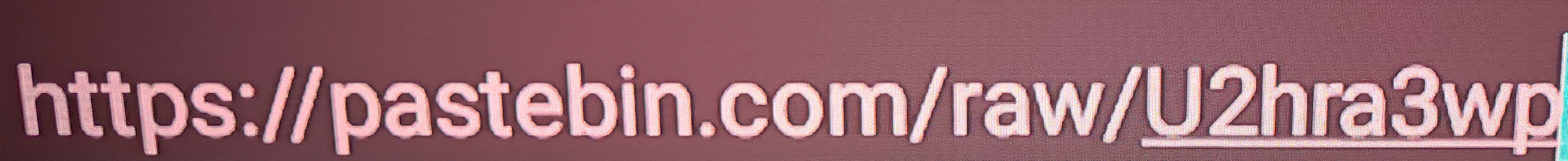

Что-то перестал загружать программы Tinstaller. Стал требовать загрузить код. Код стоит, который был из коробки. До сих пор все работало.

colonel-59, Можете ввести другой адрес
На скрине рабочая ссылка с HD BOX Z12Pro MAX
Вот ещё,пробуйте на работоспособность
cutt.ly/atv1
cutt.ly/atv2
bit.ly/3kEmxD4
bit.ly/3td7MtL
tecnozon.h1n.ru/TI1.json
technozon.s-host.net/TI1.json
