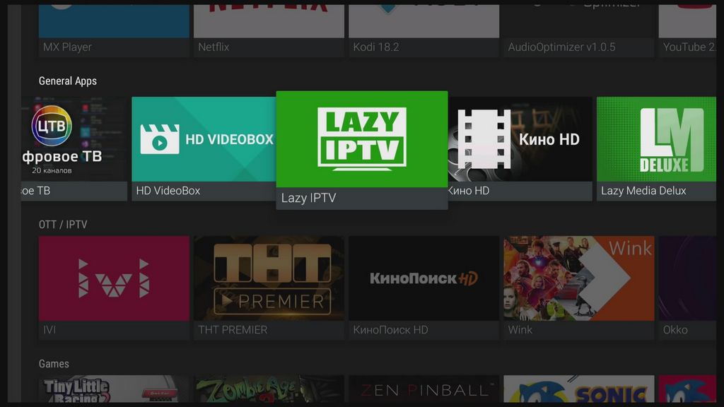

Здравствуйте!Как мне установить Lazy IPTV,в Play маркете нету.ПО v1.8.11?Спасибо.
Сообщение HDbox » 15 ноя 2021, 22:05
bulba, так скачайте в сети и установите с USB накопителя через файловый менеджер, плеер по ссылке
Posts in topic: 26

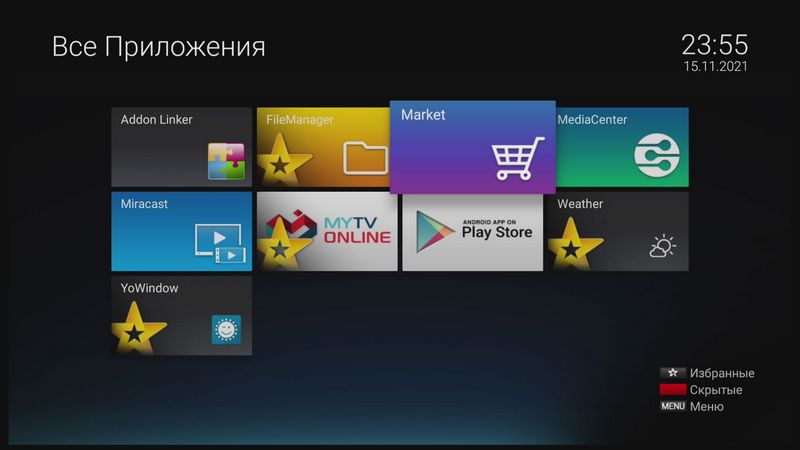

Сообщение ALEXHD » 15 ноя 2021, 23:54
bulba писал(а): ↑
15 ноя 2021, 21:36
Просто,всё есть в Market
bulba
Сообщения: 44
Зарегистрирован: 17 сен 2020, 16:30
Сообщение bulba » 16 ноя 2021, 10:10
У Вас какое ПО?У меня v1.8.11,и там в Маркете нету,хотя на предыдущем ПО было.Я уже закачал с флешки.Спасибо большое всем.
