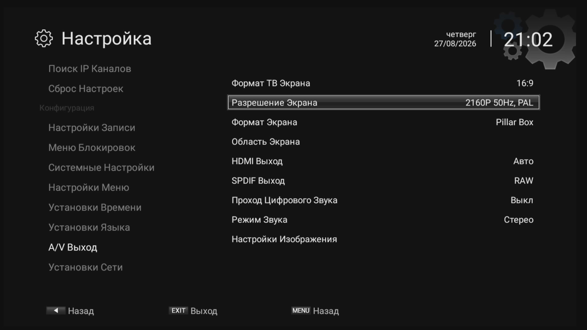

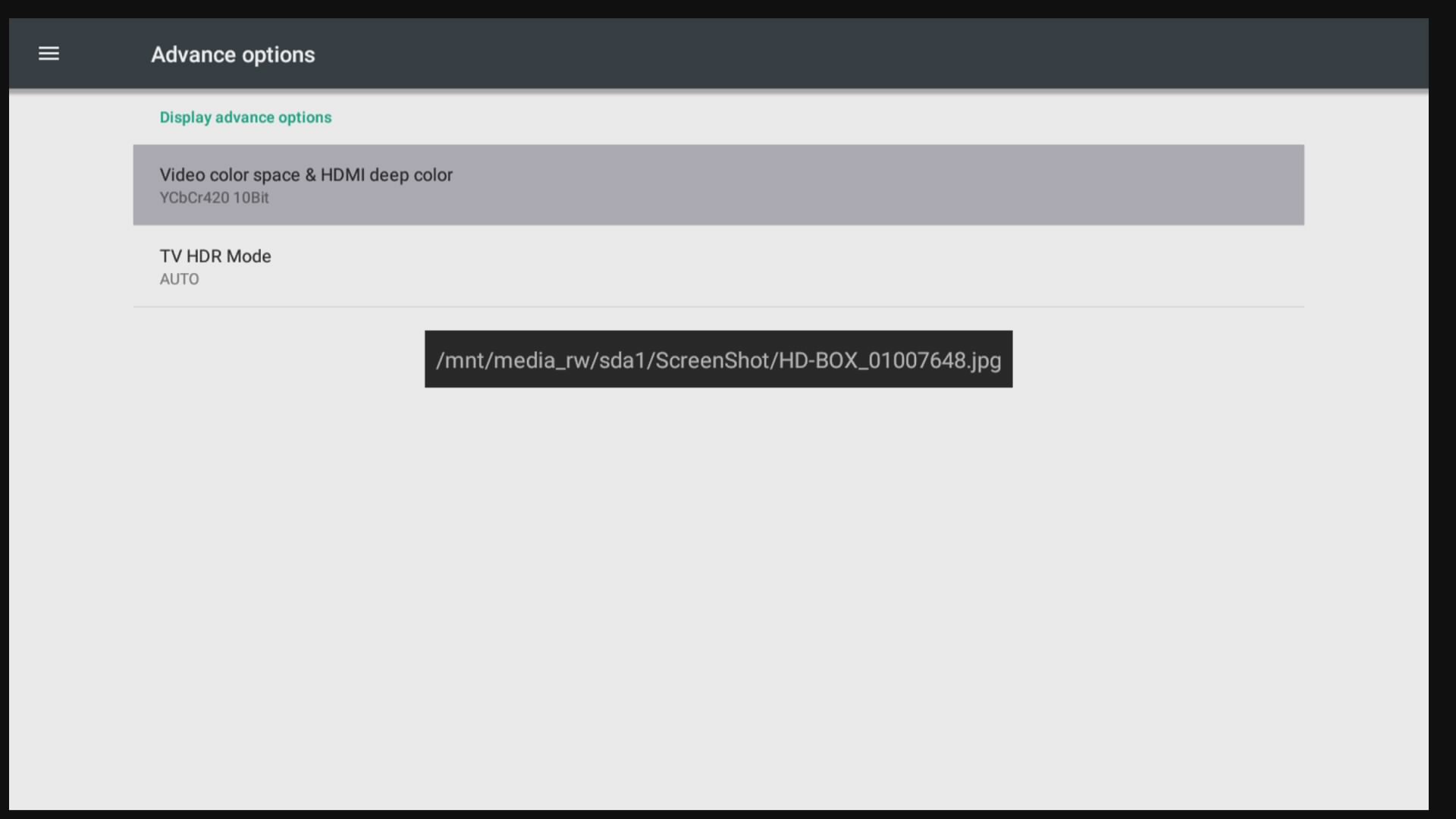

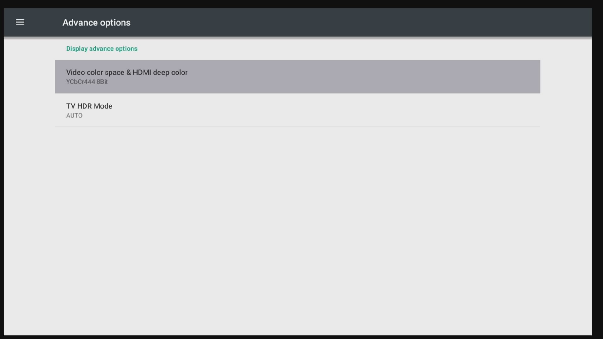

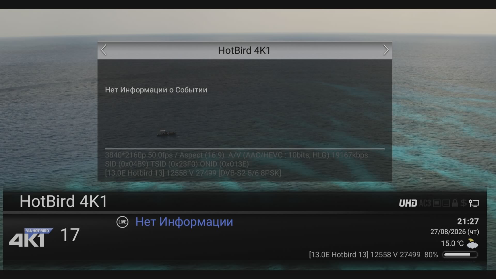

У меня в настройках стоит 2160 на 50 Гц ,60 Гц не ставлю так как это америк.стандарт / в андроид настройках -Advance options- YCbCr444 8Bit ,ставлю на YCbCr420 10 Bit -она сначала ставится ,а со временем само почему-то на 8 Bit скидывает ,хотя телек позволяет..

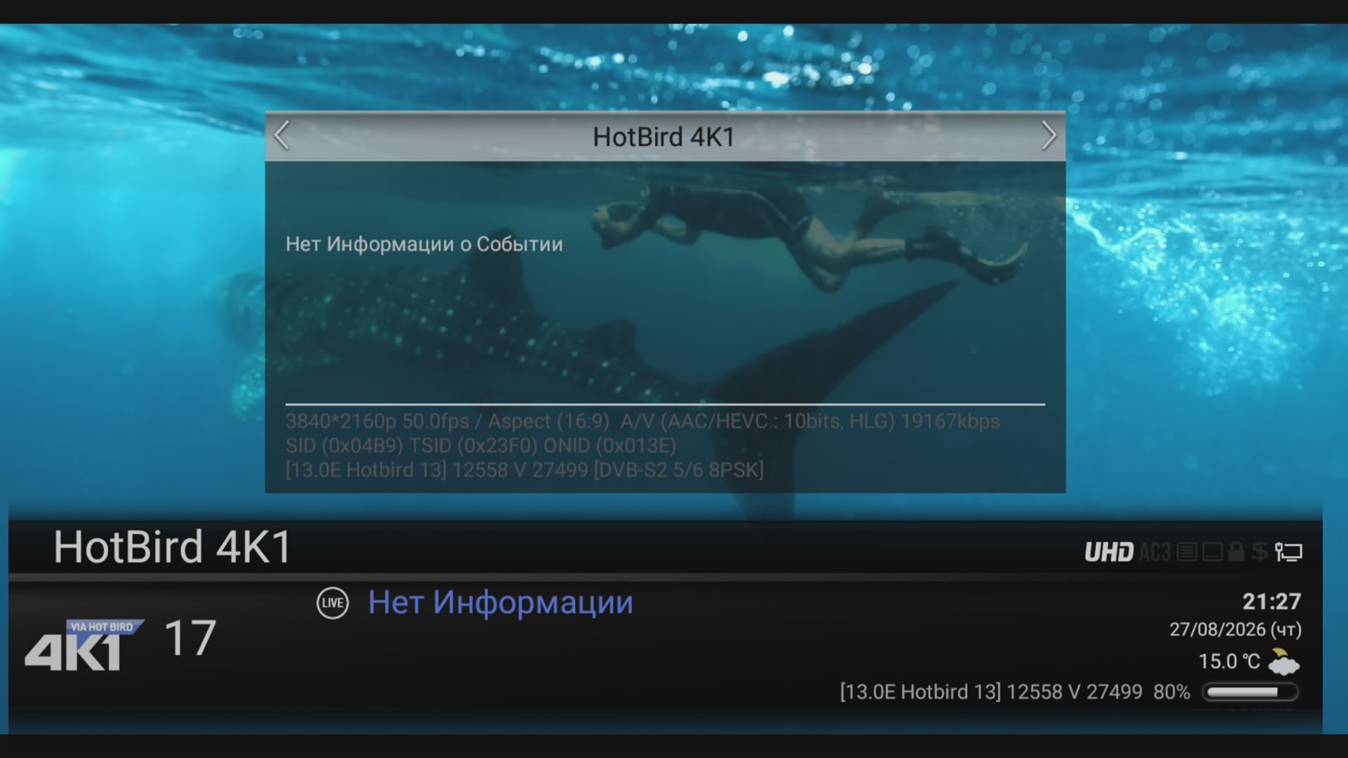

Вот картинка с 13е спутника с почти макс. значениями 2160p х 50 Гц , 10 Bit и в HLG и ничего не рвёт и не пропадает ...
битрейт правда слабоват для такого разрешения ..

Добрый день, телевизор как раз в 4K Олед. У меня тоже как у вас почему то слетают эти данные, ставишь 10 бит бах, опять 8 бит. Картинка идёт отлично через айпи. Раньше так же 50 HZ смотрел 2160. Спасибо за информацию.

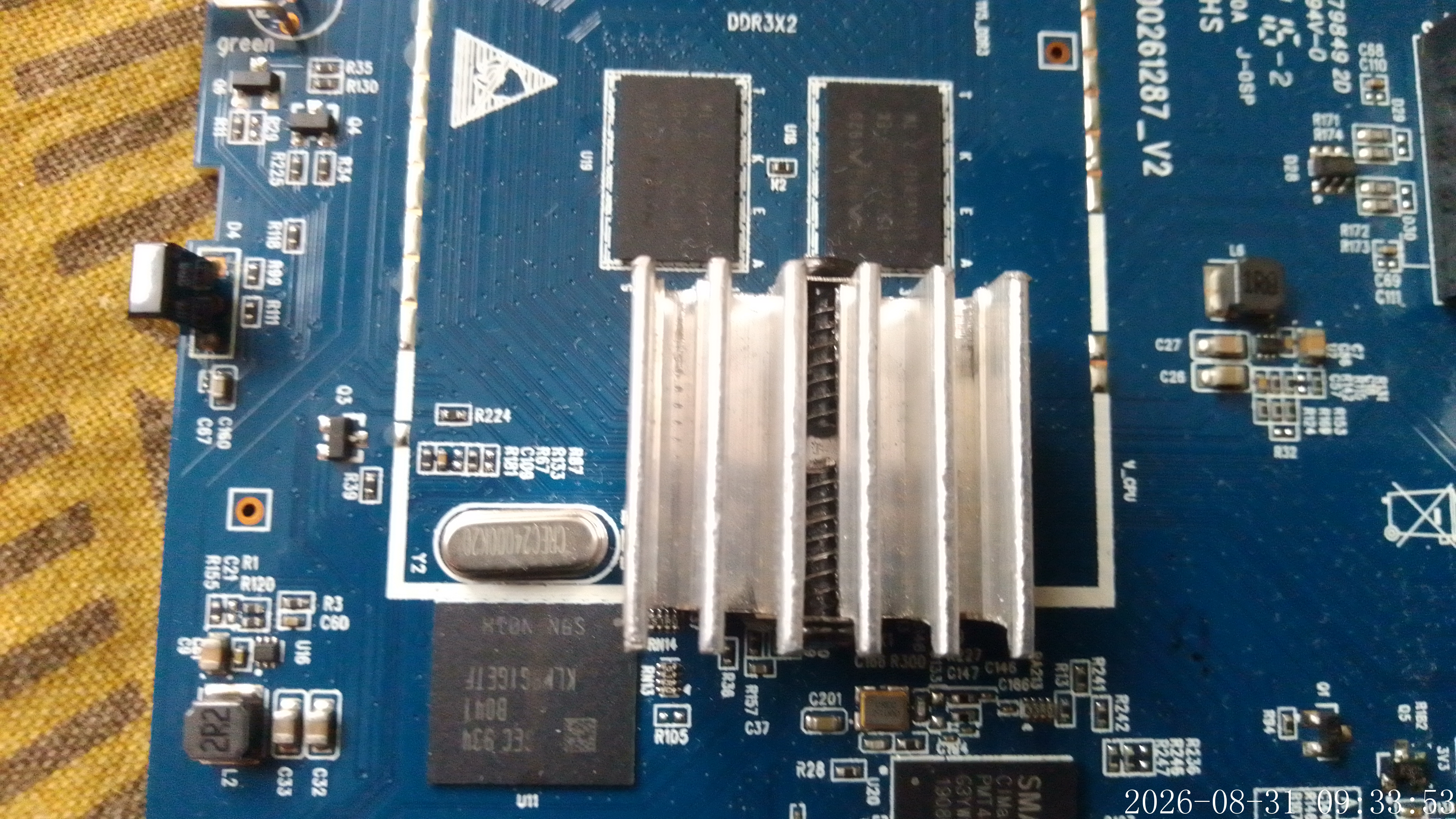

Добрый день, короче мастер заменил защитники на выход HDMI картинка вроде идёт. Теперь он говорит, что греется процессор. На сколько он должен греться? Нужен ли туда вентилятор установить.? Говорит палец еле выдерживает, что скажите?

Нет смысла туда что ставить. Так должно быть.

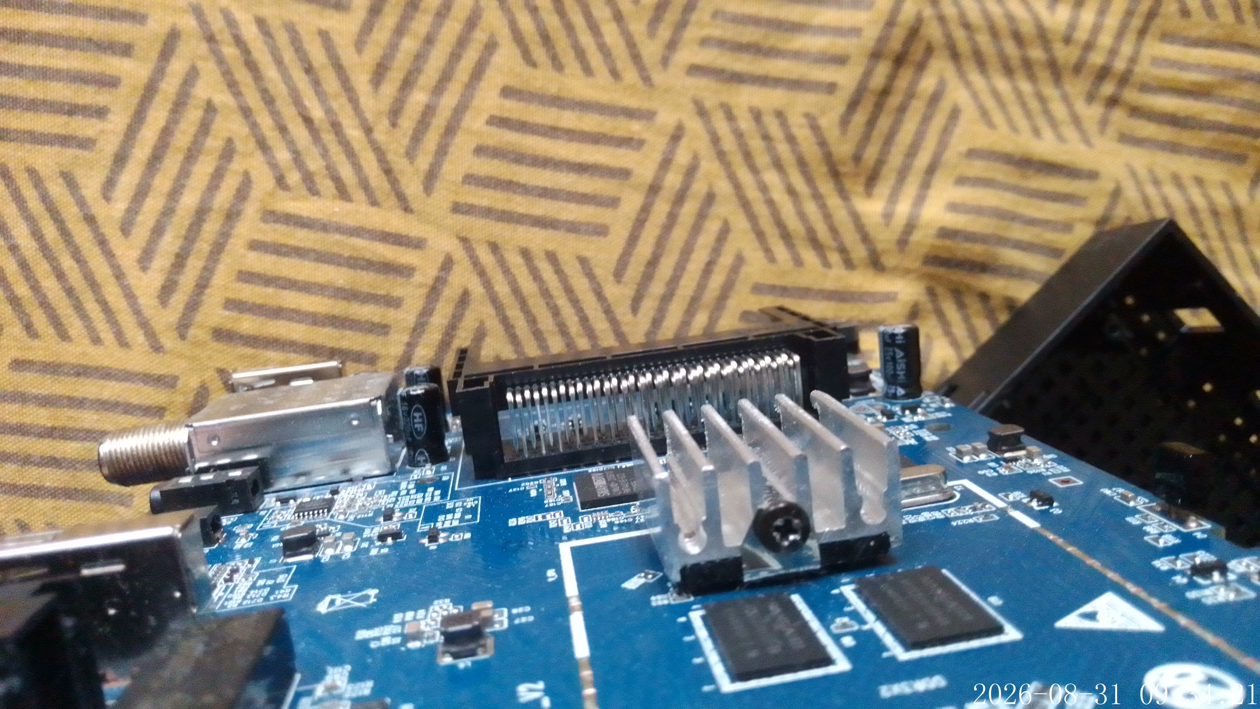

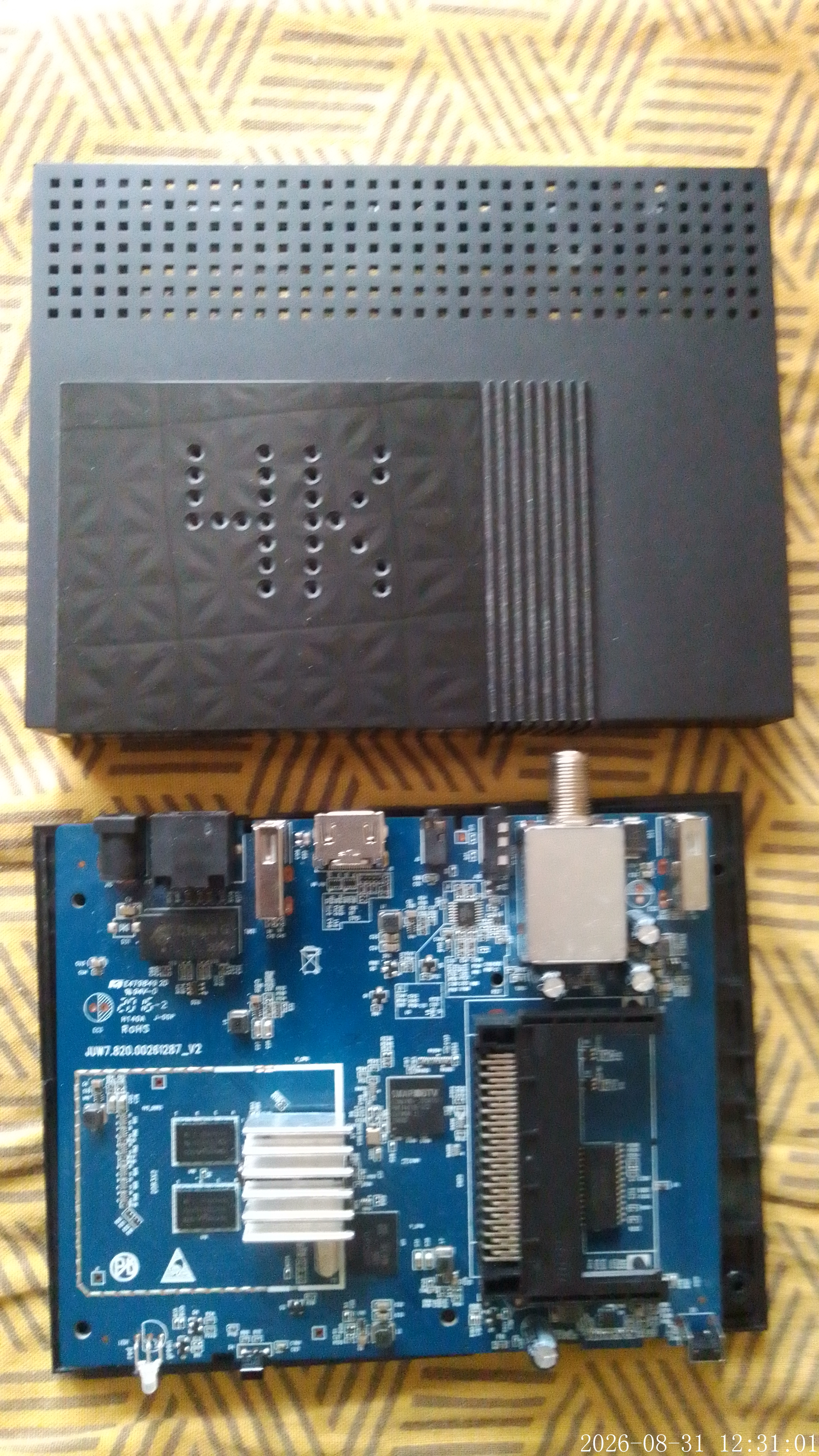

Я налепил сверху доп. радиатор (при желании можно снять ) , между ним и заводским -термопаста ..Делал ещё как только купил ,6 лет назад ...Проверял на 4К каналах (самая большая нагрузка ) ,так тоже греется,но меньше и чувствуется сразу разница ,но всё равно горячий .. ..Вентилятор маленький ,5 вольтовый с Али смысла ставить не вижу и так норм.работает..Да,ещё в пласт.корпусе сделал для вентиляции сразу дополнительные отверстия по бокам и сверху -в виде 4К на фото ...

Я вот думаю дополнительно просверлить отверстия и ещё к радиатору прикрутить ещё один радиатор.

verakruz77/2, Вы не вздумайте только сверлить отверстия в самой печатной плате ,там везде эл.дорожки с двух сторон...На моих фото - держится за счёт термопасты, тонкий слой между радиаторами и двух L-образных пластин сбоку (выгнул по форме из жести) ,закрут.-открут.на шурупах . L-загиб со стороны платы сделан ,как можно короче -- чтобы не замкнуть выводы шаров самого процессора ,и этот загиб к шарам поверх ещё обклеил скотчем,на всякий случай . :) Можно конечно и на термоклей посадить ,но это уже будет не разборно ..
