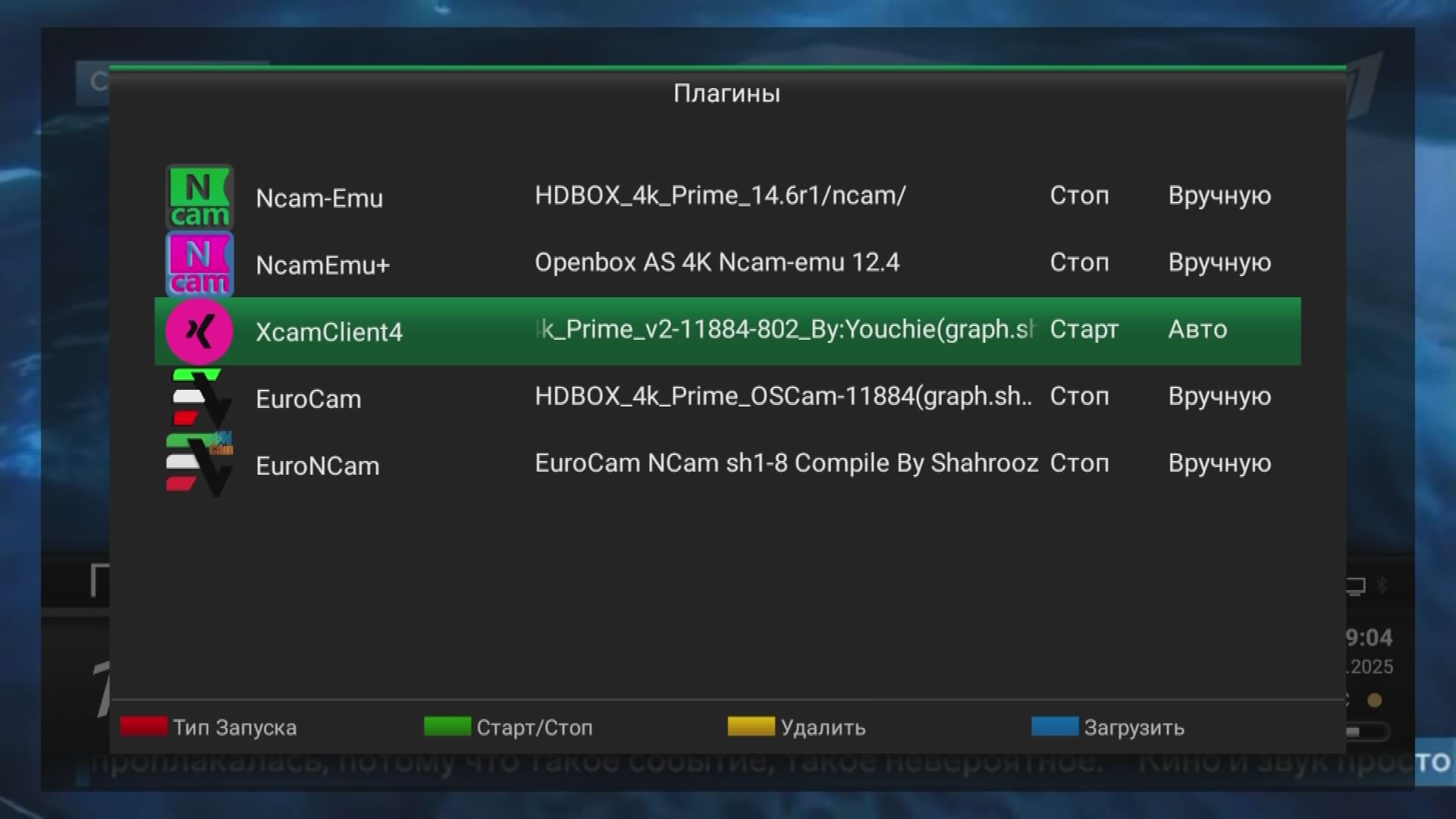

XcamClient4 не работает шарик помогите пожалуйста решить проблему
Отправлено спустя 2 минуты 46 секунд:
Интернет работает нормально но каналы открываються на минуту и все каналы закадирован писал в поддержку шарика говорят что с их стороны проблемы нет

Помогите мне пожалуйста я не разберусь с этим плагином
Отправлено спустя 2 минуты 9 секунд:
Может быть подскажите где мне нужно зарегистрироваться чтоб работал как у вас
Отправлено спустя 1 минуту 54 секунды:
Или мне может конфиг скинуть вам чтоб вы подправили настройки

Tima19811981, пробуйте последние и эти,хотя бинарники для более новее проц.-а (андр.24) -- viewtopic.php?t=1432&start=465
Может этот подойдёт,без ввода пультом ....
# Вход через браузер - ip ресивера:8888
# Шаринг проще прописать заранее в CCcam.cfg ...

Перепробовал все не открывается Ребята я вас очень сильно прошу помогите мне пожалуйста если есть у кого Андромеда и классик 4 разобраться не могу настроить
Отправлено спустя 1 минуту 52 секунды:
Может есть готовые плагины чтоб я просто прописал свои данные и установил плагены
Отправлено спустя 41 минуту 40 секунд:
Спрашивал у поддержки говорит что интернет у меня обрубаеться но интернет работает если кто разбирается в логах могу в лс скинуть

Лог нужен с самого запуска плагина ,то есть - сам плагин вкл. на автостарт и ставите на любой код.канал ,выкл/вкл. ресивер по-новой и через 3-5 мин. можно глядеть ..Вот это короткий лог с XcamClient 4 ,с трёх разных каналов, снятый через веб-интерфейс ( с переводом) ....
29.07.2025 13:17:38 00000000 с (основная) Название системы = Linux
29.07.2025 13:17:38 00000000 с (основная часть) Имя хоста = localhost
29.07.2025 13:17:38 00000000 с (основная версия) Выпуск = 3.18.24_hi3798mv2x
29.07.2025 13:17:38 00000000 с (основная версия) Версия = #1 SMP Пт, 26 июня, 23:23:47 KST 2020
29.07.2025 13:17:38 00000000 с (основная) Машина = armv7l
29.07.2025 13:17:38 00000000 с (основное) создание pid-файла /tmp/.oscam/oscam.pid с pid 4043
29.07.2025 13:17:38 00000000 с (конфигурация) CCcam.cfg прочитано: C:2 N:0 L:0 R:0
29.07.2025 13:17:38 00000000 с (эмуляция) OSCam-Emu, версия 802
29.07.2025 13:17:38 00000000 с (конфигурация) Перезагрузка пользовательской базы данных: загружено 1 учётное запись, срок действия 0 учётных записей истёк, 0 учётных записей отключены
29.07.2025 13:17:38 00000000 с (основная) инициализация обработки сигналов
29.07.2025 13:17:38 00000000 с (читатель) 194.135.84.184_350_516795 [cccam] создание потока для устройства 194.135.84.184
29.07.2025 13:17:38 00000000 с (читатель) 194.135.84.184_450_516795 [cccam] создание потока для устройства 194.135.84.184
29.07.2025 13:17:38 36C19535 p (читатель) 194.135.84.184: разрешённый IP-адрес = 194.135.84.184
29.07.2025 13:17:38 36C19535 p (считыватель) 194.135.84.184_350_516795 [cccam] подключается к 194.135.84.184:350
29.07.2025 13:17:38 00000000 с (emmcache) загрузка emmcache отключена, так как ни один читатель её не использует!
29.07.2025 13:17:38 00000000 с (emmcache) загрузка emmstats отключена, так как ни один читатель её не использует!
29.07.2025 13:17:38 00000000 с (anticasc) защита от каскадного удаления отключена
29.07.2025 13:17:38 212FB8C9 p (читатель) 194.135.84.184: разрешённый IP-адрес = 194.135.84.184
29.07.2025 13:17:38 212FB8C9 p (считыватель) 194.135.84.184_450_516795 [cccam] подключается к 194.135.84.184:450
29.07.2025 13:17:38 420CC6EE c (клиент) plain dvbapi-client предоставлен доступ (dvbapiau, au=auto (3 читателя))
29.07.2025 13:17:38 723613E8 h (webif) webif: распаковал 178 663 байта обратно в 481 568 байт
29.07.2025 13:17:38 723613E8 h (webif) HTTP-сервер запущен. ip=0.0.0.0 порт=8888
29.07.2025 13:17:38 420CC6EE c (dvbapi) кэш каналов dvbapi загружен из /data/plugin/oscam/oscam.ccache
29.07.2025 13:17:38 420CC6EE c (dvbstapi) Идентификатор Wi-сокета: -1
29.07.2025 13:17:38 420CC6EE c (dvbstapi) liboscam_stapi v.1.0.0-user-api инициализирована
29.07.2025 13:17:38 420CC6EE c (dvbapi) Обнаружен /dev/stapi/stpti4_ioctl Api: 2, тип пользовательской конфигурации: 0. Максимальное количество фильтров — 32 (лимит OSCAM — 64)
29.07.2025 13:17:38 36C19535 p (читатель) 194.135.84.184_350_516795 [cccam] прокси-сервер инициализирован, сервер 194.135.84.184:350
29.07.2025 13:17:38 212FB8C9 p (читатель) 194.135.84.184_450_516795 [cccam] прокси-сервер инициализирован, сервер 194.135.84.184:450
29.07.2025 13:17:39 420CC6EE c (dvbapi) Демультиплексор 0 ecmpid 0 CAID: 0500 ECM_PID: 1005 PROVID: 040610
29.07.2025 13:17:39 420CC6EE c (dvbapi) Демультиплексор 0 ecmpid 1 CAID: 0500 ECM_PID: 1451 PROVID: 050A00
29.07.2025 13:17:39 420CC6EE c (dvbapi) Демультиплексор 0 ecmpid 2 CAID: 0500 ECM_PID: 1771 PROVID: 060A00
29.07.2025 13:17:39 420CC6EE c (dvbapi) Демультиплексор 0 ecmpid 3 CAID: 0500 ECM_PID: 1839 PROVID: 060C00
29.07.2025 13:17:39 420CC6EE c (dvbapi) Демультиплексор 0 ecmpid 4 CAID: 4AB0 ECM_PID: 1BBD PROVID: 000000
29.07.2025 13:17:39 420CC6EE c (dvbapi) Демультиплексор 0 обнаружил 5 PID-файлов ECM и 4 PID-файла STREAM в CA PMT
29.07.2025 13:17:39 420CC6EE c (dvbapi) Демультиплексор 0 пытается расшифровать PID 2 CAID 0500 PROVID 060A00 ECMPID 1771 ANY CHID PMTPID 0000 VPID 00C9
2025/07/29 13:17:39 420CC6EE c (ecm) dvbapiau (P: 0500:060A00
1771:0B01: #ECM_L: 1C4 #CW=BF6B4E77955EF8A91C217FD4A6063E67 HOP: 01): найдено (95 мс) по 194.135.84.184_450_516795 (P/2/2/2 )
2025/07/29 13:17:50 420CC6EE c (ecm) dvbapiau (P: 0500:060A00
1771:0B01: #ECM_L: 1C4 #CW=AD551CC9365578A61C217FD4A6063E67 HOP: 01): найдено (466 мс) по 194.135.84.184_450_516795 (P/2/2/2 )
2025/07/29 13:18:20 420CC6EE c (ecm) dvbapiau (P: 0500:060A00
1771:0B01: #ECM_L: 1C4 #CW=AD551CC9365578A6ABB2CC7DE2FE914E ПЕРЕХОД: 01): найдено (451 мс) по 194.135.84.184_450_516795 (P/2/2/2 )
2025/07/29 13:18:50 420CC6EE c (ecm) dvbapiau (P: 0500:060A00
1771:0B01: #ECM_L: 1C4 #CW=F5427524BB7F147DABB2CC7DE2FE914E ПЕРЕХОД: 01): найдено (456 мс) по 194.135.84.184_350_516795 (P/2/2/2 )
2025/07/29 13:19:20 420CC6EE c (ecm) dvbapiau (P: 0500:060A00
1771:0B01: #ECM_L: 1C4 #CW=F5427524BB7F147D8C870C4CA17370A3 HOP: 01): найдено (470 мс) по 194.135.84.184_450_516795 (P/2/2/2 )
2025/07/29 13:19:50 420CC6EE c (ecm) dvbapiau (P: 0500:060A00
1771:0B01: #ECM_L: 1C4 #CW=956D34AC5923E64F8C870C4CA17370A3 HOP: 01): найдено (468 мс) с помощью 194.135.84.184_350_516795 (P/2/2/2 )
29.07.2025 13:20:12 420CC6EE c (dvbapi) Демультиплексор 0 прекратил дешифрование для программы 0385 (0500@060A00:0385 неизвестно)
29.07.2025 13:20:12 420CC6EE c (dvbapi) Демультиплексор 0 ecmpid 0 CAID: 0500 ECM_PID: 1006 PROVID: 040610
29.07.2025 13:20:12 420CC6EE c (dvbapi) Демультиплексор 0 ecmpid 1 CAID: 0500 ECM_PID: 1452 PROVID: 050A00
29.07.2025 13:20:12 420CC6EE c (dvbapi) Демультиплексор 0 ecmpid 2 CAID: 0500 ECM_PID: 1772 PROVID: 060A00
29.07.2025 13:20:12 420CC6EE c (dvbapi) Демультиплексор 0 ecmpid 3 CAID: 0500 ECM_PID: 183A PROVID: 060C00
29.07.2025 13:20:12 420CC6EE c (dvbapi) Демультиплексор 0 ecmpid 4 CAID: 4AB0 ECM_PID: 1BBE PROVID: 000000
29.07.2025 13:20:12 420CC6EE c (dvbapi) Демультиплексор 0 обнаружил 5 PID-файлов ECM и 3 PID-файла STREAM в CA PMT
29.07.2025 13:20:12 420CC6EE c (dvbapi) Демультиплексор 0 пытается расшифровать PID 2 CAID 0500 PROVID 060A00 ECMPID 1772 ANY CHID PMTPID 0000 VPID 00CA
2025/07/29 13:20:12 420CC6EE c (ecm) dvbapiau (P: 0500:060A00
1772:0B01: #ECM_L: 1B0 #CW=8A2878DC6C56665DCB82674A423CA515 HOP: 01): найдено (53 мс) с помощью 194.135.84.184_350_516795 (P/2/2/2 )
2025/07/29 13:20:17 420CC6EE c (ecm) dvbapiau (P: 0500:060A00
1772:0B01: #ECM_L: 1B0 #CW= 8A2878DC6C56665DE3561D09DE176B85 HOP: 01): найдено (460 мс) по 194.135.84.184_450_516795 (P/2/2/2 )
2025/07/29 13:20:47 420CC6EE c (ecm) dvbapiau (P: 0500:060A00
1772:0B01: #ECM_L: 1B0 #CW= 465463DAD14F00B0E3561D09DE176B85 ПЕРЕХОД: 01): найдено (456 мс) по 194.135.84.184_450_516795 (P/2/2/2 )
29.07.2025 13:20:58 420CC6EE c (dvbapi) Демультиплексор 0 прекратил дешифрование для программы 0386 (0500@060A00:0386 неизвестно)
29.07.2025 13:20:58 420CC6EE c (dvbapi) Демультиплексор 0 ecmpid 0 CAID: 0500 ECM_PID: 1007 PROVID: 040610
29.07.2025 13:20:58 420CC6EE c (dvbapi) Демультиплексор 0 ecmpid 1 CAID: 0500 ECM_PID: 1453 PROVID: 050A00
29.07.2025 13:20:58 420CC6EE c (dvbapi) Демультиплексор 0 ecmpid 2 CAID: 0500 ECM_PID: 1773 PROVID: 060A00
29.07.2025 13:20:58 420CC6EE c (dvbapi) Демультиплексор 0 ecmpid 3 CAID: 0500 ECM_PID: 183B PROVID: 060C00
29.07.2025 13:20:58 420CC6EE c (dvbapi) Демультиплексор 0 ecmpid 4 CAID: 4AB0 ECM_PID: 1BBF PROVID: 000000
29.07.2025 13:20:58 420CC6EE c (dvbapi) Демультиплексор 0 обнаружил 5 PID-файлов ECM и 3 PID-файла STREAM в CA PMT
