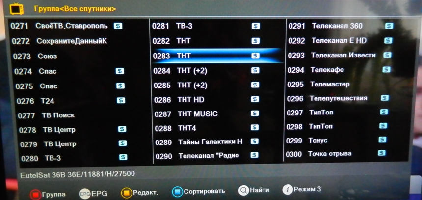

Как не странно, но нашлись (по провайдеру), а некоторые каналы, в частности +2, аж по 2 раза! :o
Posts in topic: 269
Сообщение HDbox » 18 май 2022, 19:32
Korpanin, я бы удалил и просканировал только по провайдеру или другой вариант выбрав ТП использовав сетевой поиск.

Спасибо за совет, так и сделал, "те же яйца, только в профиль", может из за того, что башка у меня на антенне "змей горыныч" (4 выхода)?
Posts in topic: 269
Сообщение HDbox » 18 май 2022, 22:22
Korpanin, если конвертор не круговой поляризации, а переделанный с линейного, то конечно такие чудеса будут.
Точно не могу сказать что предпринять, я думаю больше подскажут пользователи кто переделывал такие конвертора.

Конвертор ставили лет 5 назад (какой то китайский, но типа для ЕС произведенный) , с соседом делились, сейчас он отказался от трико, поэтому 2 дырки пустые, может там надо через одну подключать, чтоб таких чудес не было?

Korpanin,а на какой частоте у Вас прописываются дубли каналов?

Korpanin
Posts in topic: 59
Сообщения: 85
Откуда: ЦФО
14
Сообщение Korpanin » 19 май 2022, 21:27
17 май 2022, 23:17
а как сканировали, полностью по провайдеру или по ТП 11996 L DVB-S2/8PSK 27500 3/4
P.S Только что отсканировал по провайдеру и вижу все на месте версии +2
sanych5425 писал(а): ↑
19 май 2022, 12:24
По совету HDbox.

Korpanin,у Вас на картинке 283 канал ТНТ на частоте 11881 H,а 282 канал ТНТ на какой частоте?
Korpanin
Posts in topic: 59
Сообщения: 85
Откуда: ЦФО
14
Сообщение Korpanin » 19 май 2022, 22:10
19 май 2022, 21:54
12456/Н/27500
sanych5425
Сообщения: 232
134
Сообщение sanych5425 » 19 май 2022, 22:44
Просканировал 11881 и 12456,на обеих частотах совершенно одинаковые каналы,только pid разный.Более того,у меня на ресивере они прописываются по два раза на каждом транспондере.Один раз на кирилице,а второй раз на латинице.

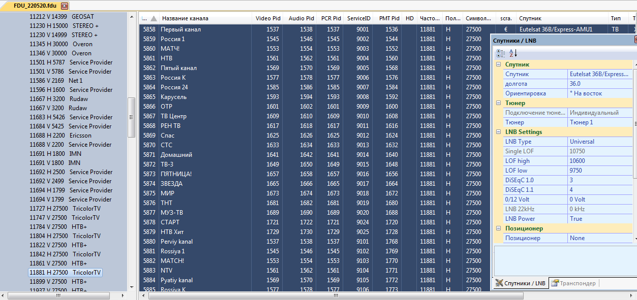

Вся информация есть тут https://www.flysat.com/public/en/packag ... at-36b-36c
Там всё видно по списку каналов провайдера Триколор, что в него входит и на каких частотах.
Сообщения: 348
903
Сообщение haykazun » 20 май 2022, 01:21
19 май 2022, 22:44
Да, на обоих частотах одинаковые список каналов, видео/аудио/pcr pid-ы одинаковые, sid и pmt_pid -ы разные.
На латинице нет дублей каналов:
СТАРТ и НТВ Хит
P.S. LNB на скрине видно какой.
