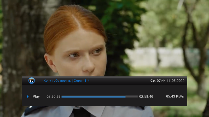

- Posts in topic: 269
На счёт времени переключения, сменить сервер ближайший по пингу и трассе, проверил и не вижу ничего подобного.
Ниже на видео видно, что каналы при переключении декодирует очень быстро без пауз и задержек.
По поводу YouTube установлю на ночь и завтра отпишусь завис за ночь или нет.
phpBB [media]
Как и обещал дополняю по предыдущему сообщению.
Утром включил ТВ и вижу что YouTube показывает, значит всю ночь ролик за роликом он воспроизводил не останавливаясь.
Из чего следует, что всё работает штатно, описанных вами вопросов и проблем нет.
Проверяйте как вы делаете обновление ПО, в каких режимах и что заливаете после в виде баз данных каналов и настроек.
p.s На 9:50 по прежнему всё в работе, просмотр не останавливал, крутит YouTube замечательно автовоспроизведение.
p.s На 13:40 продолжает YouTube работать, проблем нет, не хочет зависать и всё тут.
p.s На 15:46 приложение YouTube не подвело, трудится и по сей момент без проблем.
