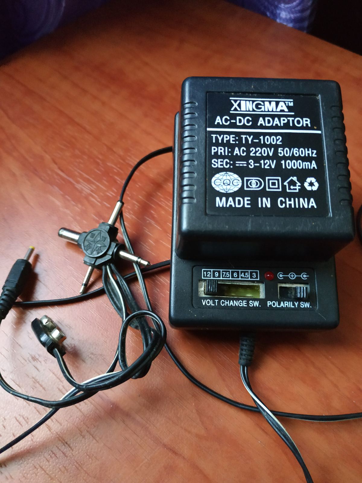

.Пример у меня Маршрутизатор Keenetic Ultra KN-1810 там блок питания 12В-3А и начало хуже подключаться 4G сети - поменял блок питания - все нормально. Аналогичная ситуация была у меня с приставкой TIVO 4K, пока не поменял родной блок питания, были постоянные вылеты из приложений и меню, и на это жаловались многие пользователи этих медиаприставок. Сегодня нашёл у себя вот такой китайский адаптор XINGMA, вот его параметры: PRI: AC 220V 50/60 HZ. SEC: = 3 - 12V 1000 ma. На втором конце от вилки, аж 6 разъёмов. Закинул бы фото сюда, но незнаю как это сделать, может подскажете уважаемые форумчане?

Сообщение 5-1-11 » 18 фев 2024, 18:19
0-02-05-32a2bfa817dae26411a365a2288c108ec1d2198b9141aaa90333a1c7052dfe97_c019293ca1feec28.jpg
0-02-05-32a2bfa817dae26411a365a2288c108ec1d2198b9141aaa90333a1c7052dfe97_c019293ca1feec28.jpg (218.6 КБ) 898 просмотров
Вот такой зверь

Есть у друга ресивер Vu+Solo2, в нём блок питания 12v - 3.5A, интересно такой подойдет к HD BOX S600? Всё нормально будет при подключении, ничего не вылетит?
Сообщение oleg70 » 18 фев 2024, 20:04
5-1-11 писал(а): ↑
18 фев 2024, 18:57
ничего не вылетит?
Если разъём подходит-- подойдёт и почему должно что-то вылететь ? Напряжение 12 вольт у обоих /БП 12v - 1.5A родной к ресиверу ,а этот 12v - 3.5A - просто в два+ раза мощнее по току ,т.е. нагрузка до 3,5А -- 12 вольт не должно проседать ( на практике эти цифры приблизительные и тем более у китайцев ... ) :) ..А на фото максиум до 1А с разным V ....

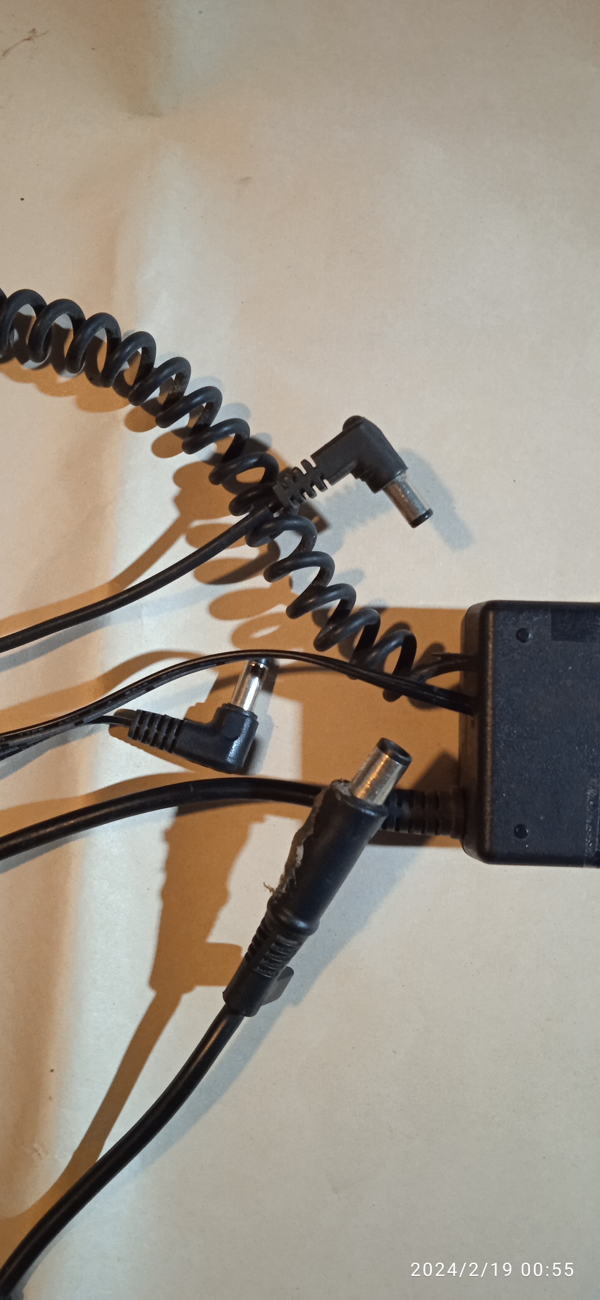

Сообщение haykazun » 19 фев 2024, 00:17
5-1-11 писал(а): ↑
18 фев 2024, 21:22
Вариант питания от блока VU не прошёл, там в самом штырьке есть тоненький свой штырёк. Будем искать дальше.
А другой кабель с нужным штекером(если правильно понял, нужна Jack 2,1мм х 5,5мм штекер) на эту БП подключить не вариант?
Примерно такой, (это ноутбучный БП с разными штекерами) - Только соблюдайте полярность!
Кабель с другого БП можно взять, или самому сделать с этим

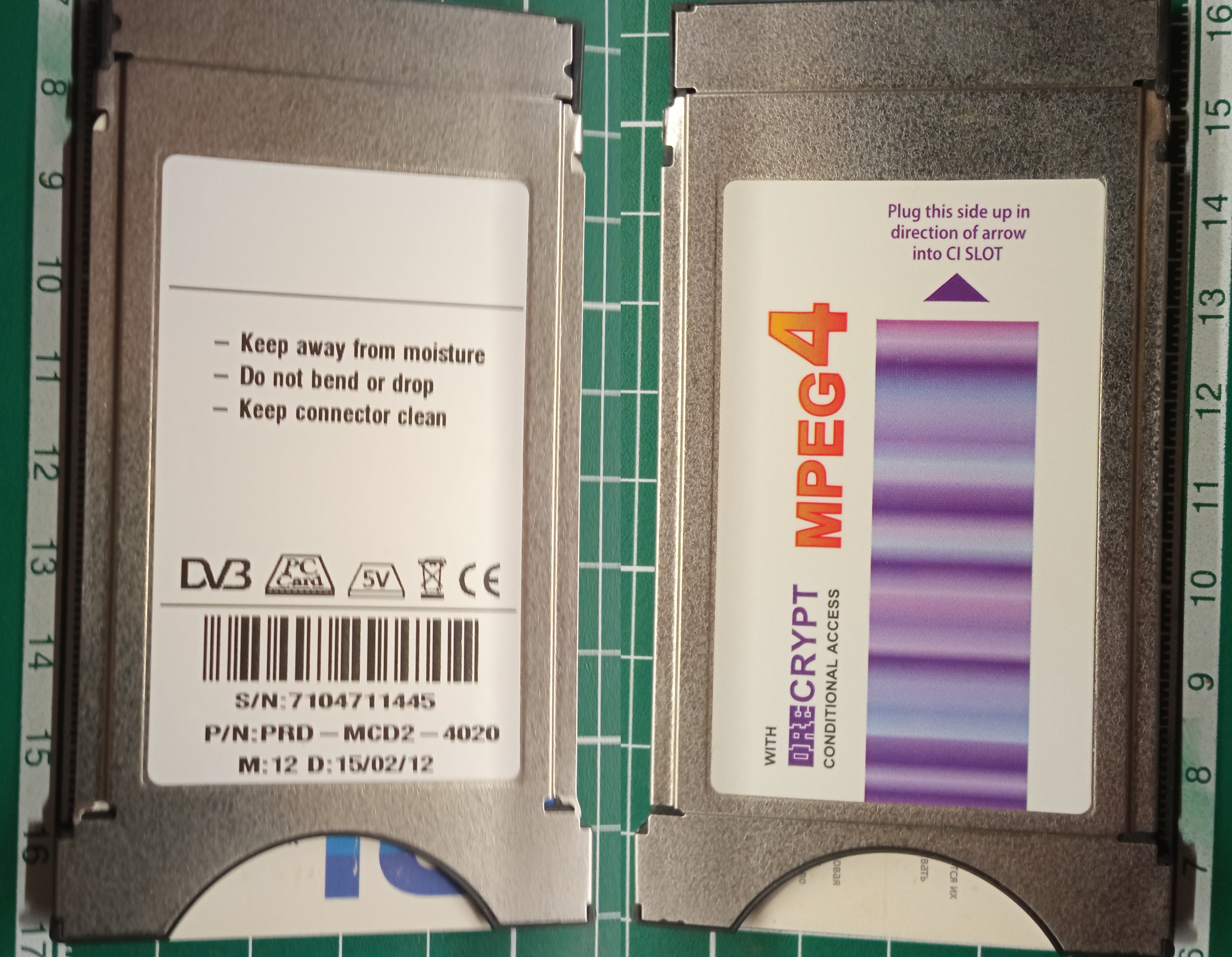

Вот задумался купить этот ресивер по сообщению админа:
16 фев 2024, 23:05
Liquuis Metal, 4020 работает без проблем, а 4010 нет.
Что то вызывает сомнение: 4020 чипированый с поддержкой HD не завелся на процессоре АЛИ (ресивер HD BOX 500 CI PRO).
Пока модуль с ресивером вывел из эксплуатации.
