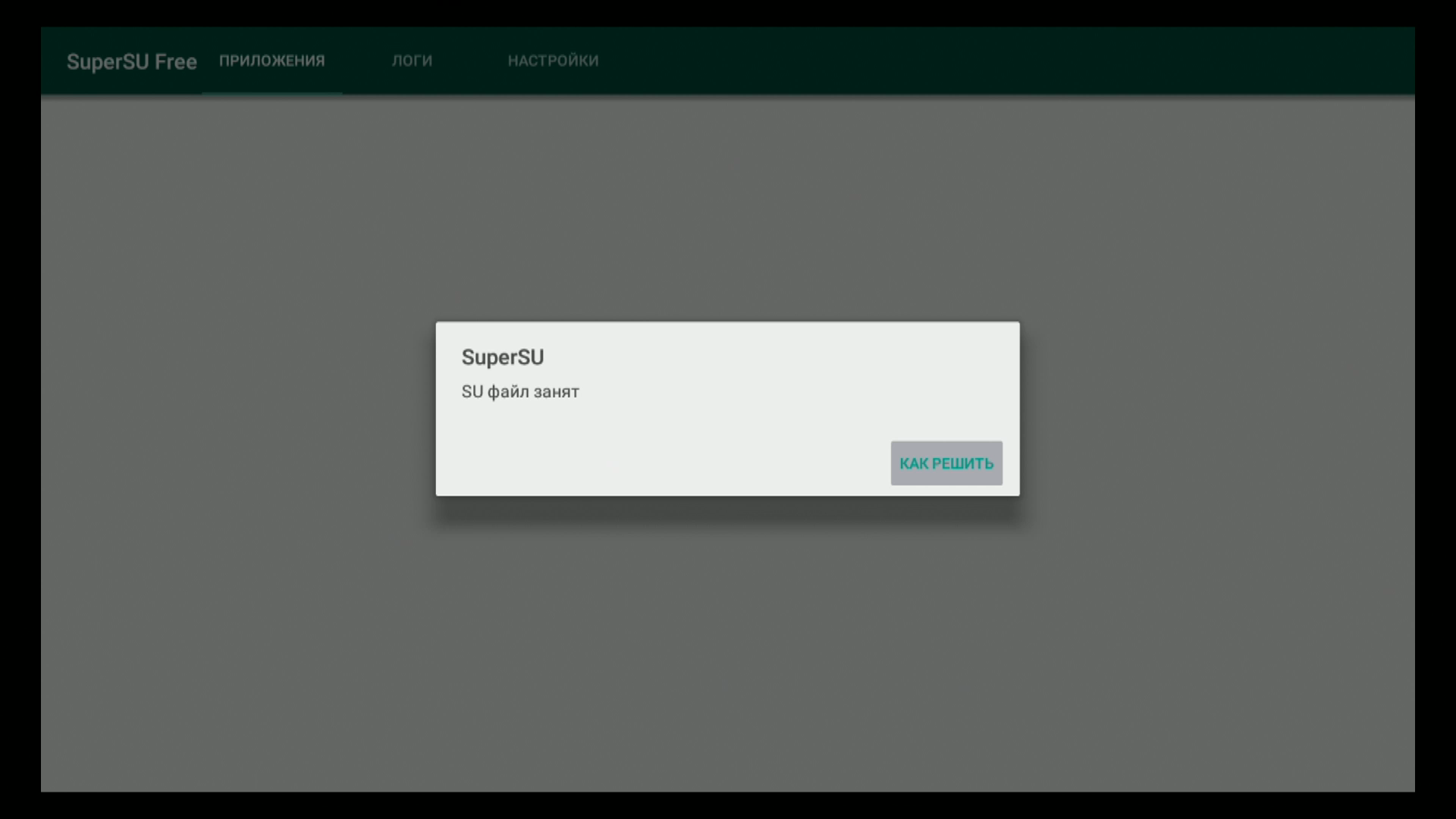

Сообщение Ильич » 03 апр 2019, 02:12
spbplus, Как проверить рут в программе супер су?
не делал через телнет, без телнет прав не будет?
И еще при запуске пишет ошибку

spbplus
Сообщения: 75
Зарегистрирован: 26 янв 2019, 19:27
Модель ресивера: formuler s 4k turbo pro
117
Получение root через Telnet
Сообщение spbplus » 07 апр 2019, 16:55
Ильич, какая прошивка? По моей инструкции (последней) делали? Пожалуйста в личку по подробней.
