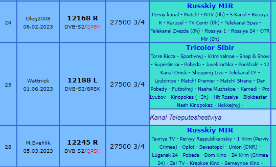

Частота поменялась теперь так 12168 R,12245 R

Мутят не мутят. А транспондер 12380 сейчас пустой.
Задействовано пока два транспондера.
Нужно поиском обновить список каналов.
https://tricolorhd.msk.ru/russkiy-mir-p ... royka.html

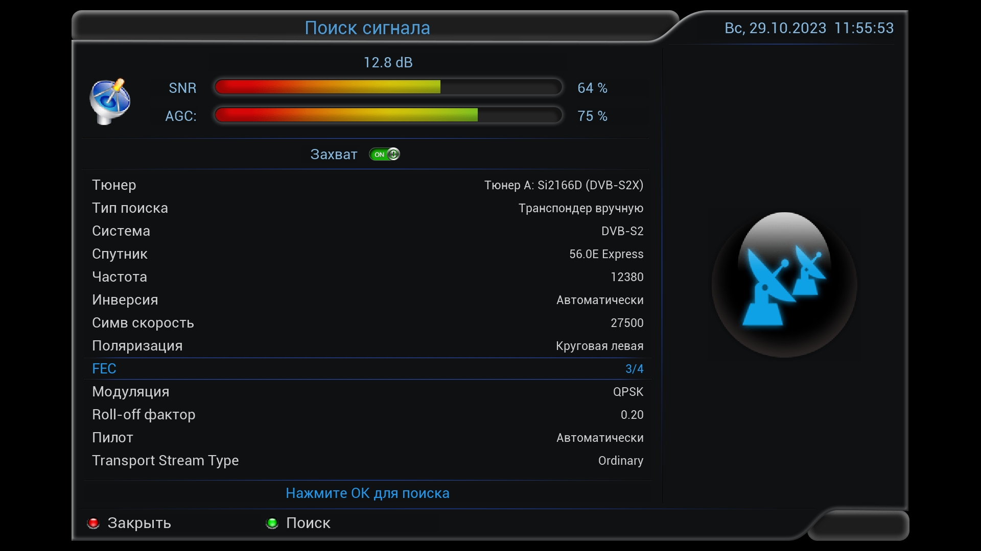

Сообщение haykazun »
novruz писал(а): 28 окт 2023, 13:12 Кто подскажет почему сигнал на рус мир стал слабым.
Модуляция был QPSK, стал 8PSK
QPSK
QPSK
8PSK
8PSK
