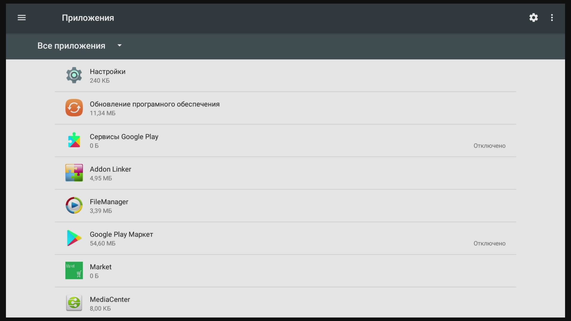

Всем доброго) Рес 4к CI Pro. Подскажите:
1. у меня одного проблема с телегидом? некоторые каналы вообще пусто, какие-то частично есть информация. Пробовал и html, и dvb.
2. нтв по шуре, xcam2 и oscam от Юрикс, нечасто, но регулярно подвисают, что один, что другой. а в другой комнате GI990 - хоть бы что, не выключаю неделями. А опен4к - 2-3 раза в день подвисает.
Posts in topic: 26
Сообщение ALEXHD » 21 дек 2020, 00:03
gerasim789 писал(а): ↑
20 дек 2020, 23:39
Попробуйте установить эту версию viewtopic.php?p=29204#p29204 По поводу подвисаний сделайте полный сброс
1.Выключить питание от сети
2.Включить питание от сети
3.Быстро нажимайте красную кнопку пульта ДУ (из ряда цветных), пока светодиод передней панели не начнет мигать, чередуясь цветами КРАСНЫЙ-ЗЕЛЕНЫЙ
4.Нажмите кнопку 1 на ДУ,и удерживайте её в течении 5 секунд для сброса настроек устройства.[/b]
Также попробуйте удалить-остановить ненужные приложения например Play Market - Сервисы Google Play. меньше приложений меньше проблем..
По поводу телегида у меня на Formuler ,бывает, долго подгружает итд.
