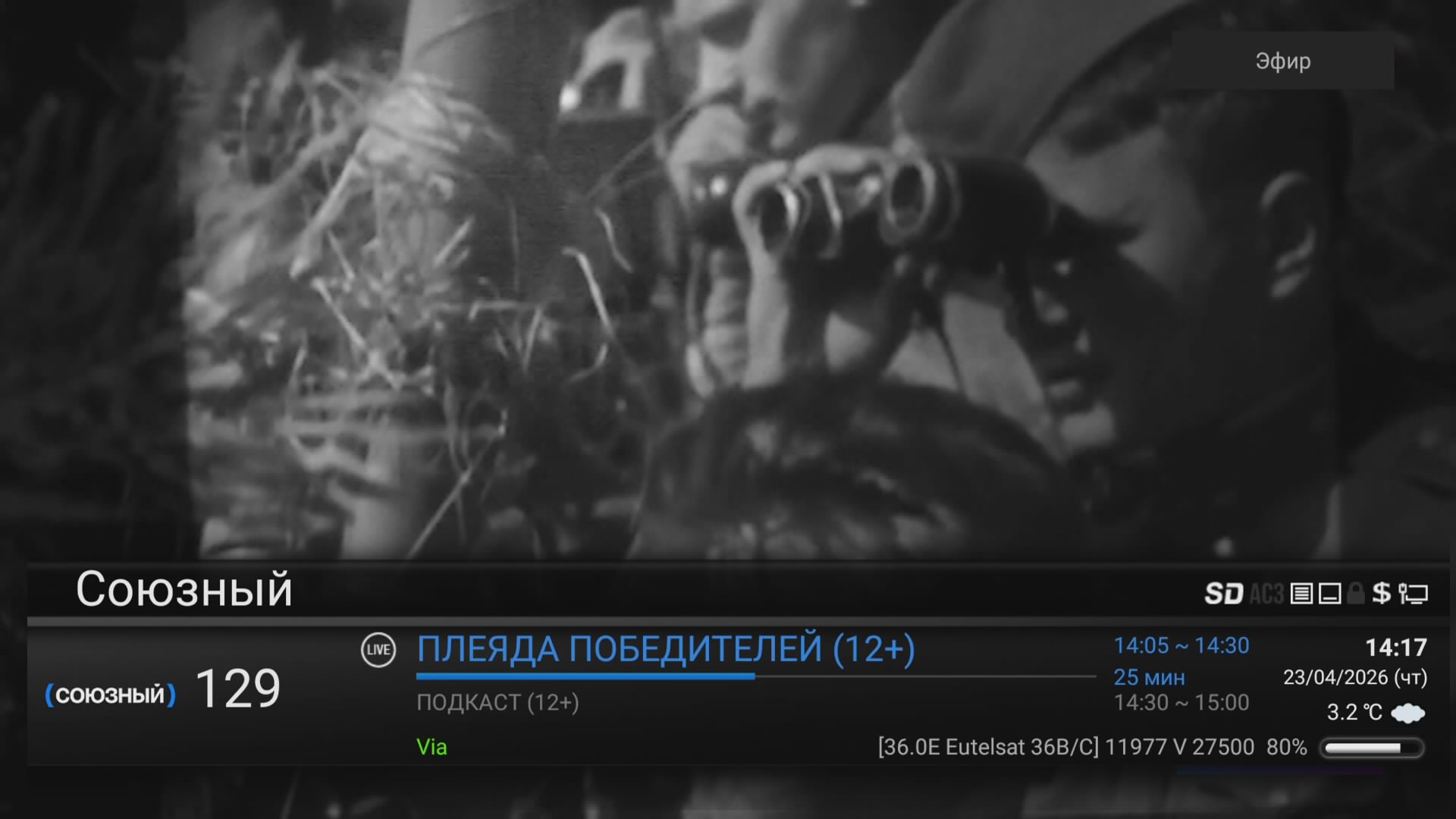

Сообщение mbs_maks » 23 апр 2026, 13:48
Всем здрасти . Помогите с каналом союзный
не как не могу сделать чтоб пикон заработал.
Спасибо
Логотипы (picon) каналов на HD BOX Prime и HD BOX Prime CI
Сообщение oleg70 » 23 апр 2026, 14:19
имяканала=имяпикона
союзный - имя пикона
союзный=союзный - запись в файле snp-index ..и перезагрузить рес.
