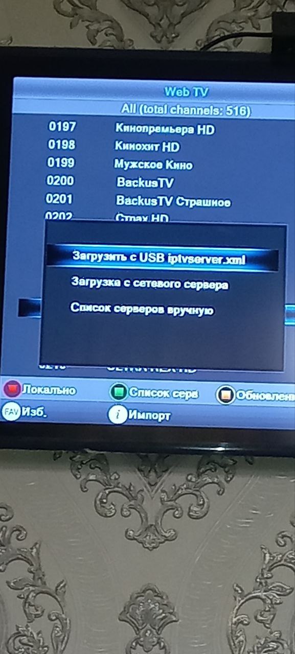

Сообщение Seaman84-87 » 02 окт 2025, 09:08
Добрый день! Друзья,я новичок на форуме,недавно приобрел ресивер HD BOX S4K COMBO PRO ,с приемом спутникового и эфирного вещания разобрался-всё работает. Не получается только настроить просмотр каналов IPTV в приложении WebTV через плейлисты с расширением .m3u /.m3u8. Внимательно прочитал начало этой темы,но видимо,что-то упустил,не получается загрузить плейлист в ресивер.Подскажите пжл новичку простой пошаговый алгоритм действий для загрузки плейлиста m3u и активации просмотра IPTV .

воробей
Сообщения: 71
661
Сообщение воробей » 02 окт 2025, 11:14
Seaman84-87, Зайдёте в Web TV ---в низу слева около красной кнопки должно быть написано "Локально"---нажимаем кнопку "INFO"---в появившемся окне выбираем и нажимаем "загрузка с сетевого сервера"---появится окно "список серверов". Один сервер FREE TV вписан и там можно добавить ещё три плейлиста.

Сообщение Seaman84-87 » 02 окт 2025, 11:54
Спасибо Вам,после работы попробую таким методом и после отпишусь.А то я захожу в это меню и выбираю пункт подменю "Список серверов вручную":
.И после ничего не получается с загрузкой.
