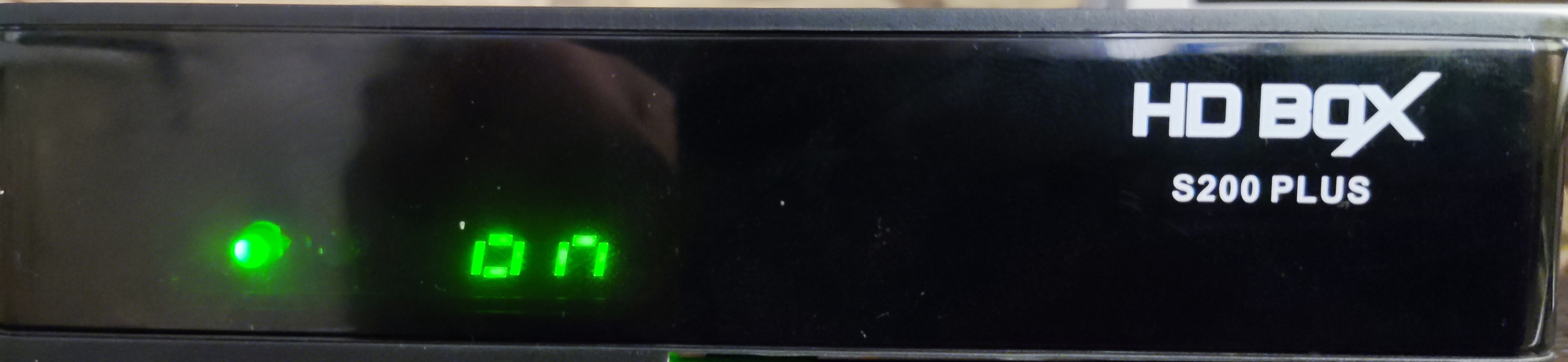

У меня он больше времени стоял с включением ON, и до сих пор также стоит большая ON, потом маленькая on.
Отправлено спустя 14 минут 7 секунд:
Вот так и стоит все время с подключением к интернету.
Отправлено спустя 2 минуты 48 секунд:
Подскажите как его можно поднять, какие есть варианты???

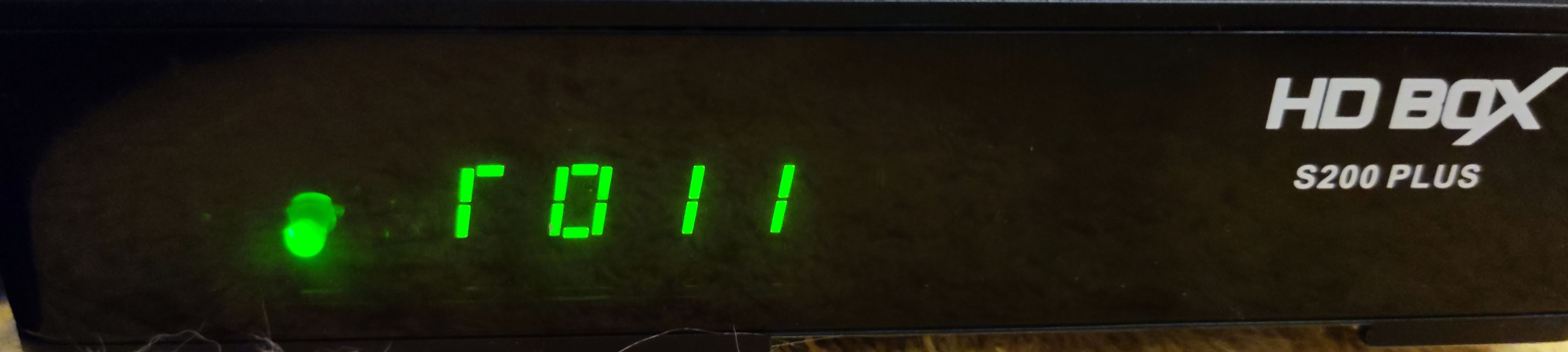

HDbox, Пробую этим методом, как только в программе нажимаю Next, на дисплее выдает Г011

alexxxmark, не о чём не говорит! А что программа пишет? Реакция есть? Прогресс идёт?

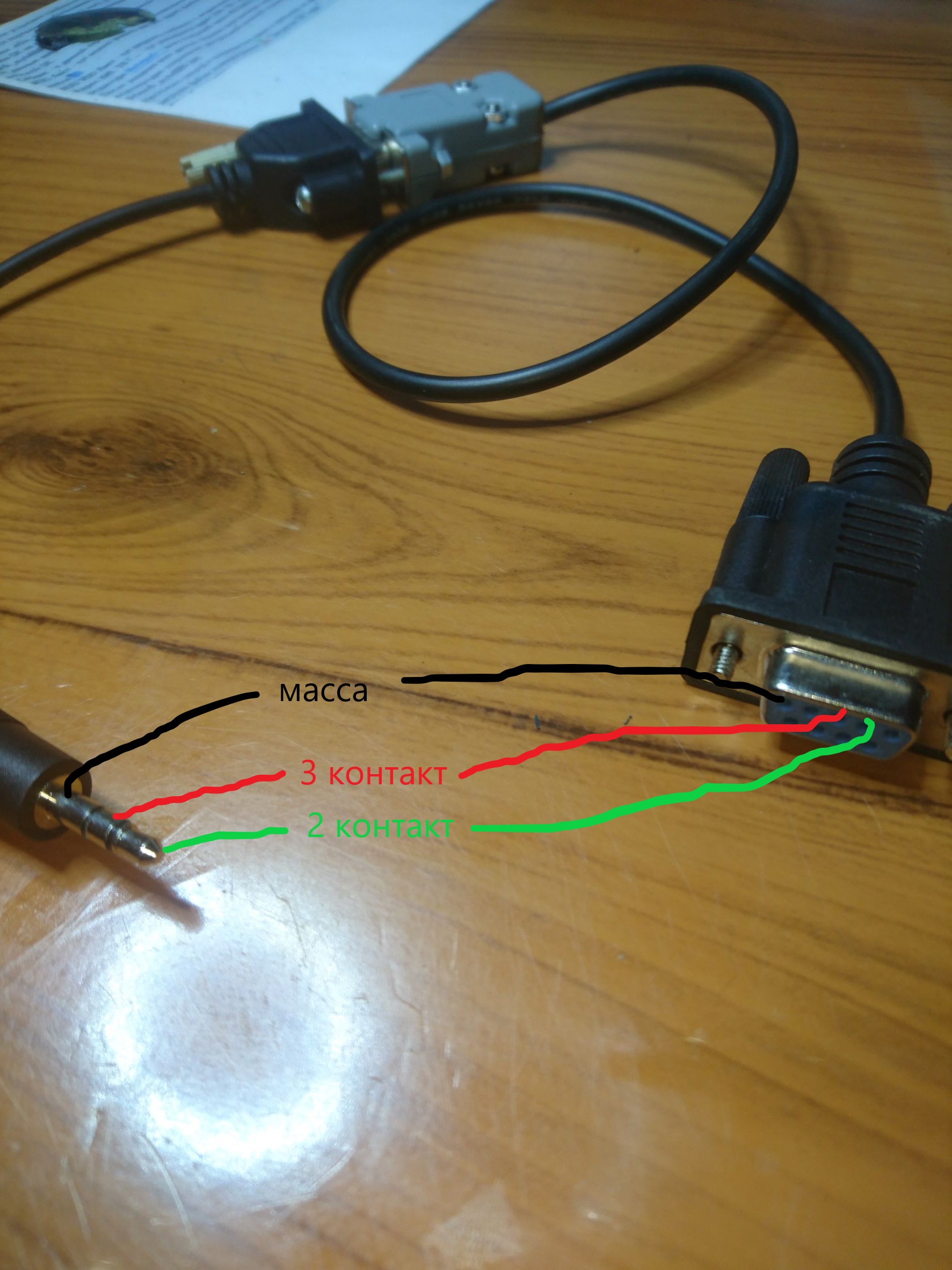

Кабель прозванивали? Он соответствует схеме распиновки которая есть в инструкции на которую я дал вам ссылку?

HDbox, Прога пишет Transfer data failed, прогресс не идёт, кабель звонил все как на картинке из инструкции,

Скачать прогу Upgrade Tool For ALI 2.0.04 20180602 и шнур прошивочный как на рисунке:

Друзья, приехал ресивер, горит on, решил его зашить через программатор, флешку стер, так же затер все регистры, залил новую прошивку, ресивер так же не включается, пишет ON и все, когда приехал, появлялась маленькая буква on, сейчас все время большая, я так понял что то не проходит проверку, подскажите может какие регистры закрыть перед прошивкой или как лучше поступить?
