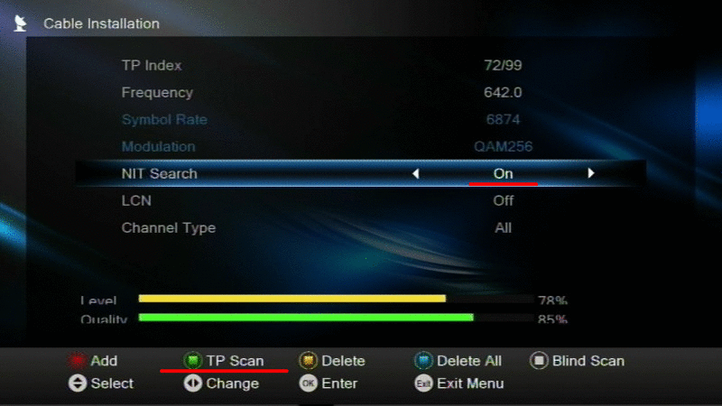

в Cable Installation не работает NIT Search (Сетевой поиск), хотя включен по-умолчанию:
То же самое и у S500 CI PRO.
NIT Search - On или Off - всё равно ищёт только на выбранном транспондере.
Конечно, Blind Scan работает, но это уже - полный продолжительный поиск.
Posts in topic: 67
Сообщение MAV235 » 15 фев 2020, 21:00
Сетевой поиск будет работать если будет информация о других используемых частотах. Передается провайдером.
Userhdbox, А на premiume работает сетевой поиск у вашего провайдера?
Posts in topic: 230
Сообщение HDbox » 15 фев 2020, 21:48
userhdbox, если на Premium сканирует с сетевым и остальные ТП, то просьба записать поток длительностью 1 минута, ну и как обычно на любой файлообменник.
Posts in topic: 31
Сообщение userhdbox » 15 фев 2020, 23:03
хорошо.
Кстати, можно взять любой поток из: Внимание! Собираем базу потоков провайдеров кабельного телевидения.
Например, из последних - Орёл.
Конечно, у меня оборудование - не только Premium. И - не только ресиверы. Везде - NIT понимается и Сетевой поиск работает.
Вообще, сырость эфирно-кабельной части была видна - с самого начала. Но т.к. тут всех интересует - только спутниковая шара, поэтому всякие там DVB-C/DVB-T2 - как сироты, на первобытно-общинном уровне: ну чё-то там вроде как-то работает да и ладно, подавляющему большинству - сто лет не нужно. Спутниковый ресивер.

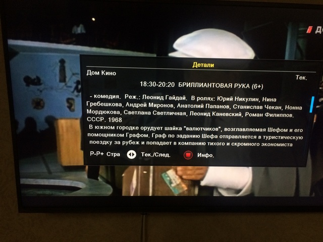

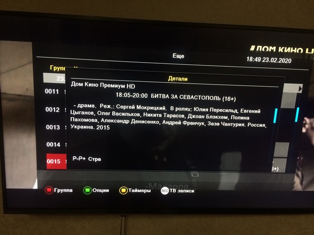

Изъяны с текстом, не смертельно, так для разминки программерам.
На HDBOX S500 CI Pro так же.
"Стра" непомещается "Страница" 8 символов, в EPG.
На английском PAGE помещается всего 4 символа.
Увеличить кол-во символов.
Точно так же "Стра" только по кн.Инфо

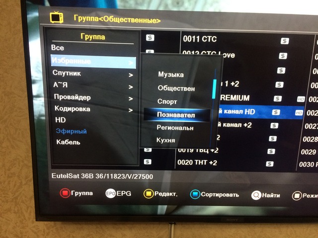

Не помещается название фаворитных. Всего 10 символов, можно бы добавить до 20 символов.

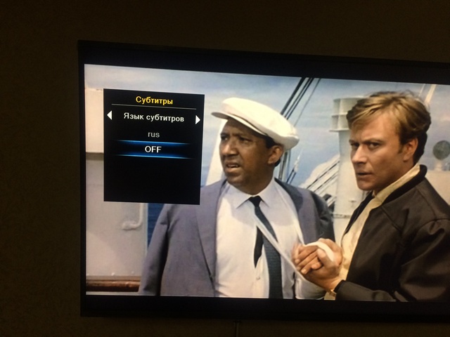

На русском вместо Off - Откл.
rus - рус
