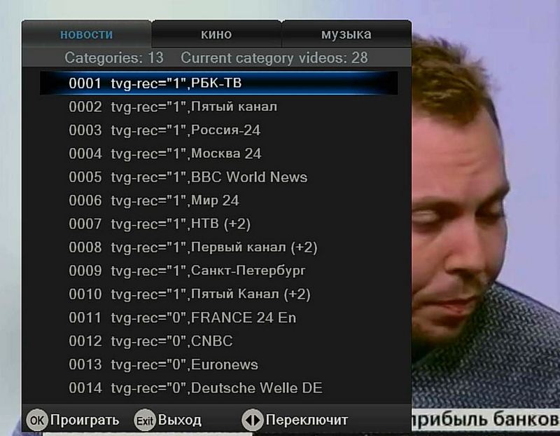

Вывод списка каналов на ЭДЕМ странный. Так должно быть? Прошивка последняя.

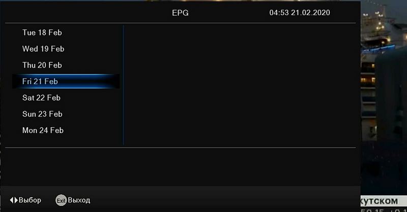

Ну и ЕПГ нет.

Есть такое. На предыдущих прошивках было лучше. Просто название канала как то привычнее. Кстати зависит ли это от прошивки? Может Эдем что изменили?

Проверил на предыдущих прошивках 25, 20. То же самое.

termen007, там структура эдемовского плейлиста сама странная и не похожа не на одного из провайдеров, например параметр #EXTGRP:
A EPG должно быть? Или было реализовано?

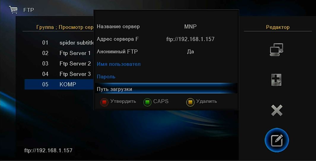

Еще вопрос: там есть в меню пункт FTP. Как я понял, можно настроить просмотр медиа с компа? Создаю новое соединение, или редактирую старое, пункт "Путь загрузки" не редактируется. Пол логике, я том должен прописать путь к расшаренной папке. Или?

termen007, а в денисе случайно не обратили сколько флеш памяти?
Поэтому пример совсем не в пример.
По FTP чуть позже опишу что и как работает, если в рабочем состоянии, медиа с компа не будете смотреть, а файловый менеджер коем является FTP соединение работать можно, передача файла с USB на сервер или в обратную сторону с сервера на USB или HDD накопитель в ресивере.
Для медиа с ПК есть DLNA DMR клиент в ресивере, запускаете трансляцию и на ресивере просматриваете видео.

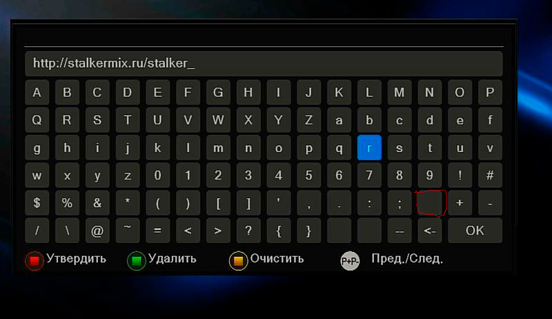

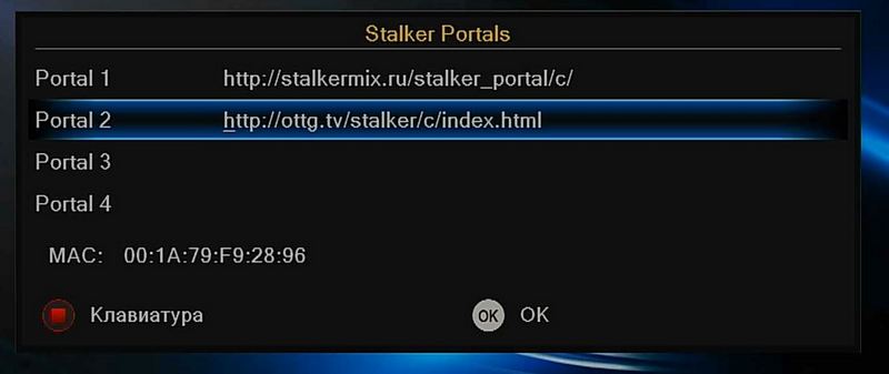

С бесплатным сталкером http://stalkermix.ru/stalker_portal/c/ все ок, веб тв тоже. Хотя...прошил несколько раз ресивер и на клавиатуре пропало нижнее подчеркиваение. Теперь адрес портала не могу ввести. Пробовал сбрасывать на заводские установки прошивал снова, ничего не изменилось.

Скачал дамп через СОМ порт с другого ресивера, залил (думал поможет), все равно на виртуальной клавиатуре нет нижнего подчеркивания. Что еще можно сделать?

termen007, я бы с радостью повлиял на ситуацию, но как можно требовать от ресивера с объёмом памяти который не позволяет загрузить объём телегида, ну некуда его грузить и всё тут, программисты программно не расширят память и вы должны это понимать.
Это не то что вам отказывают, а аппаратно невозможно реализовать на данной модели оборудования, только если появится новая модель с более увеличенным объёмом памяти, тогда да, вопросов нет.
По поводу сталкер портала уточню, но там проводятся работы, тоже будут вноситься изменения, сколько по времени займёт не могу ответить, но то что в задание давно легло расширение функционала, это 100%

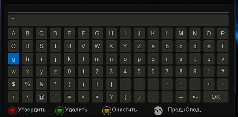

Ок. Понятно, ЭДЕМ можно пока исключать из списка, в принципе, это не так важно. Можно веб тв и сталкер использовать. С сталкер порталом все нормально, ненормально с виртуальной клавиатурой. Вот это больше всего сейчас волнует. Нижнего подчеркивания нет везде, не только на сталкер портале. Везде, где она вызывается для редактирования, нижнее подчеркивание отсутствует. То есть, своими силами, получается, я никак не смогу исправить этот глюк, а значит и ресивер надо сдавать обратно. Это печально.

tvg-rec это для архива
Тогда вряд ли есть возможность просмотр архива и tvg-rec можно спрятать
Надо плеера подсказать что оставил только то, что после первой запятой в строке с EXTINF
ИМХО для программистам сделать это будет не трудно.

Проверил три ресивера, у всех нет нижнего подчеркивания на виртуальной клавиатуре, даже на заводской прошивке. Но на некоторых эта кнопка (она без символа) выводит нижнее подчеркивание. То есть, на одном из ресиверов прописал бесплатный сталкер портал, потом слил дамп через сом порт и залил на другой ресивер, на котором нижнее подчеркивание не работает. Так можно пока выйти из положения. Иногда виртуальная клавиатура глючит, нажимаешь на какую-нибудь букву, она не выводится. Приходится перезагружать ресивер. Так же,не получается очистить введенные данные. Например ввел адрес портала, потом решил его удалить, нажимаешь кнопку очистить, все очищается,
выходишь из меню, входишь снова, данные опять появляются.

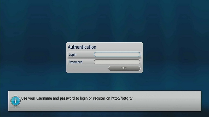

При вводе адреса платного портала, по аналогии с другими ресиверами, после запуска портала должно появиться меню, где будет предложено ввести логин и пароль. Примерно так
Но, ничего нет. Портал открывается, но не работает. Можно реализовать функцию ввода учетных данных?
Хотя, возможно, конкретно только на этом портале так у этой модели, попробую проверить на других порталах.
