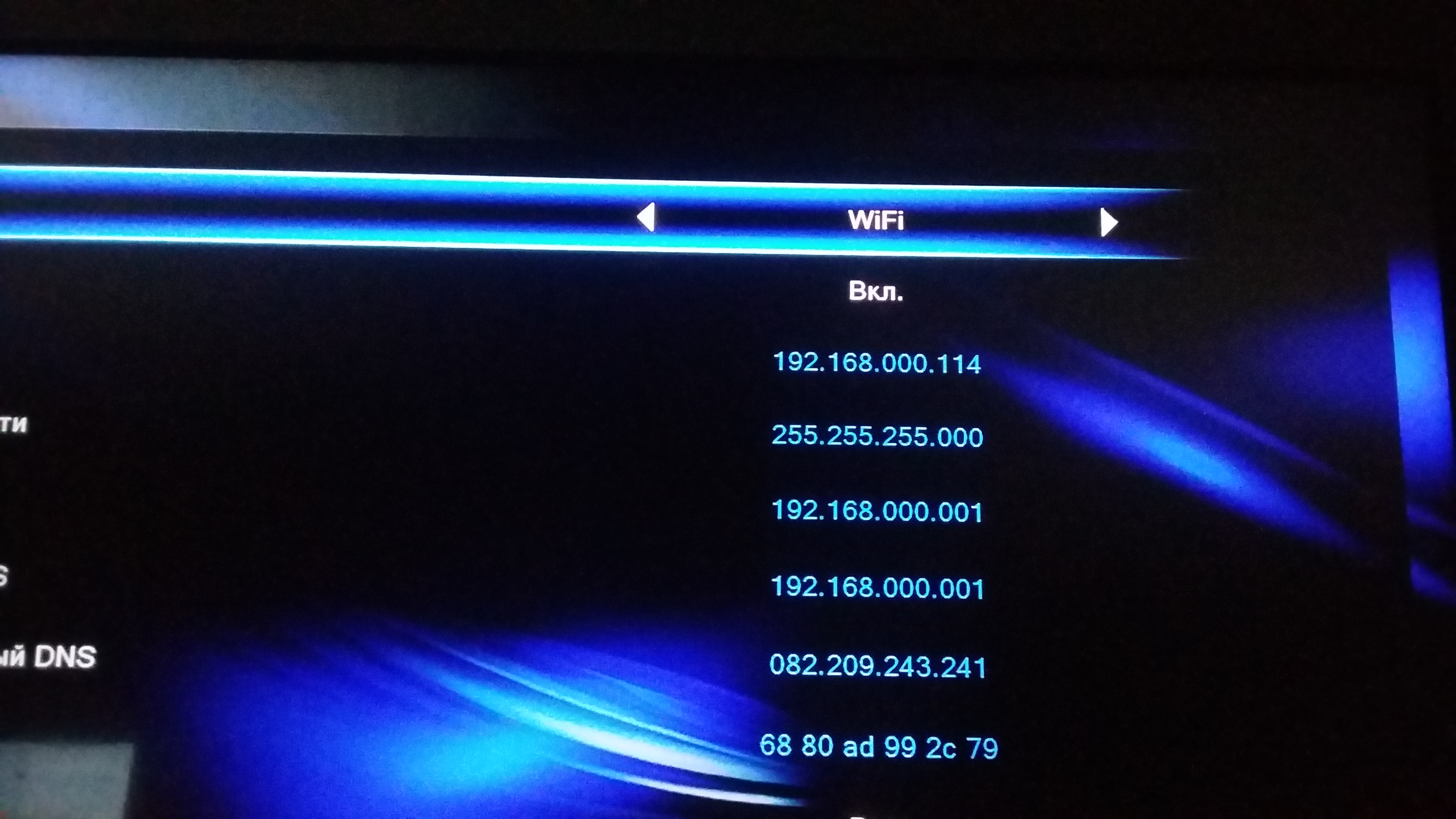

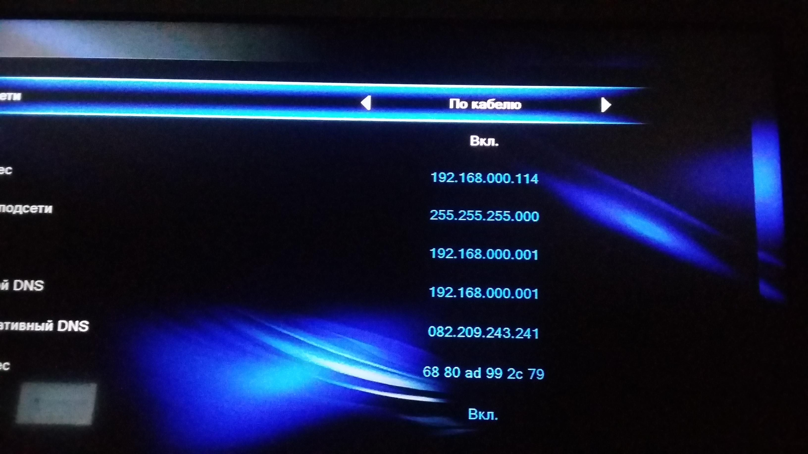

Проверенные Wi-Fi адаптеры, вопросы по настройке
Сообщение ALEXHD » 25 окт 2019, 21:20
ViktorI, Решил проверить у себя,робочий адаптер ( работал прекрасно ) и чудо-сеть ловит и тд.а подключения к интернету нет! перевожу ресивер По кабелю-чудо всё заработало..блин голова кругом,что могло произойти... делал откат на 1.3.16 тоже нет
При смене типа сети, IP адрес не меняется на Wifi
