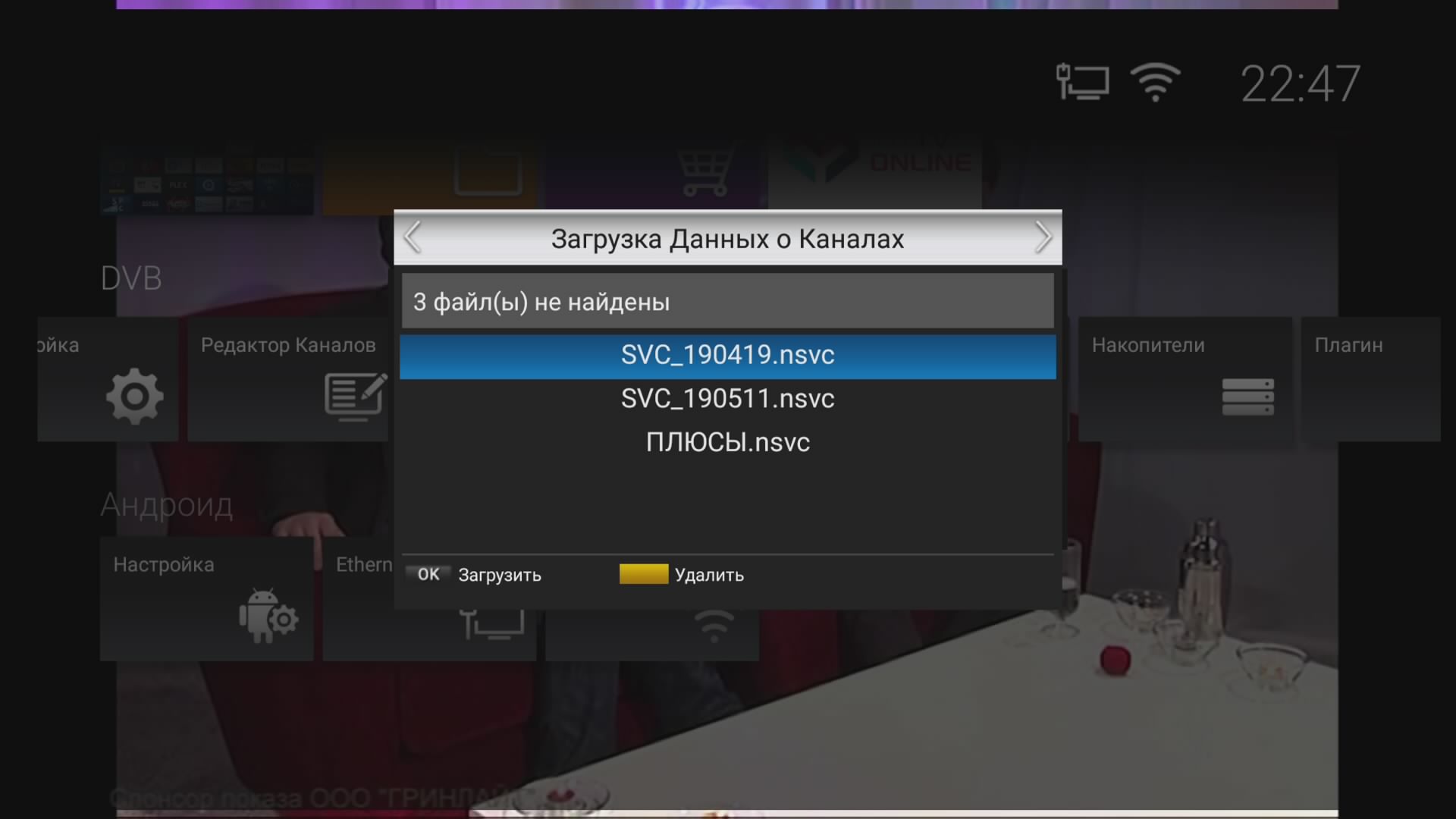

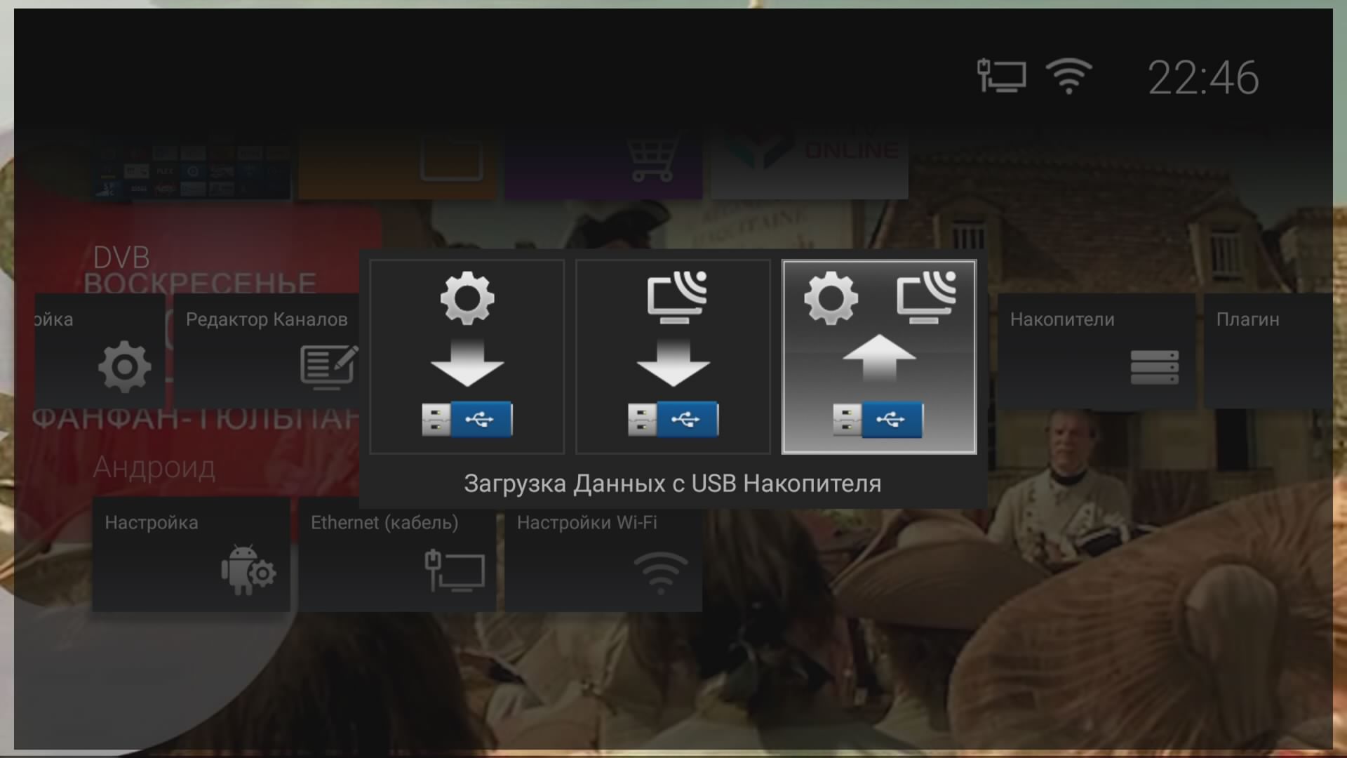

Приемник №1-тест.
Сообщение николай3 » 11 май 2019, 22:45
11 май 2019, 22:42
список нтв+
Извини за наглость.А есть мануал что с этим списком далее делать,как и куда заливать и все в этом плане?
Приемник №1-тест.
Сообщение ALEXHD » 11 май 2019, 22:46
скачиваете-кидаете на флешку-и в ресивер
Меню-Передача Данных-Загрузка Данных с USB Накопителя-OK

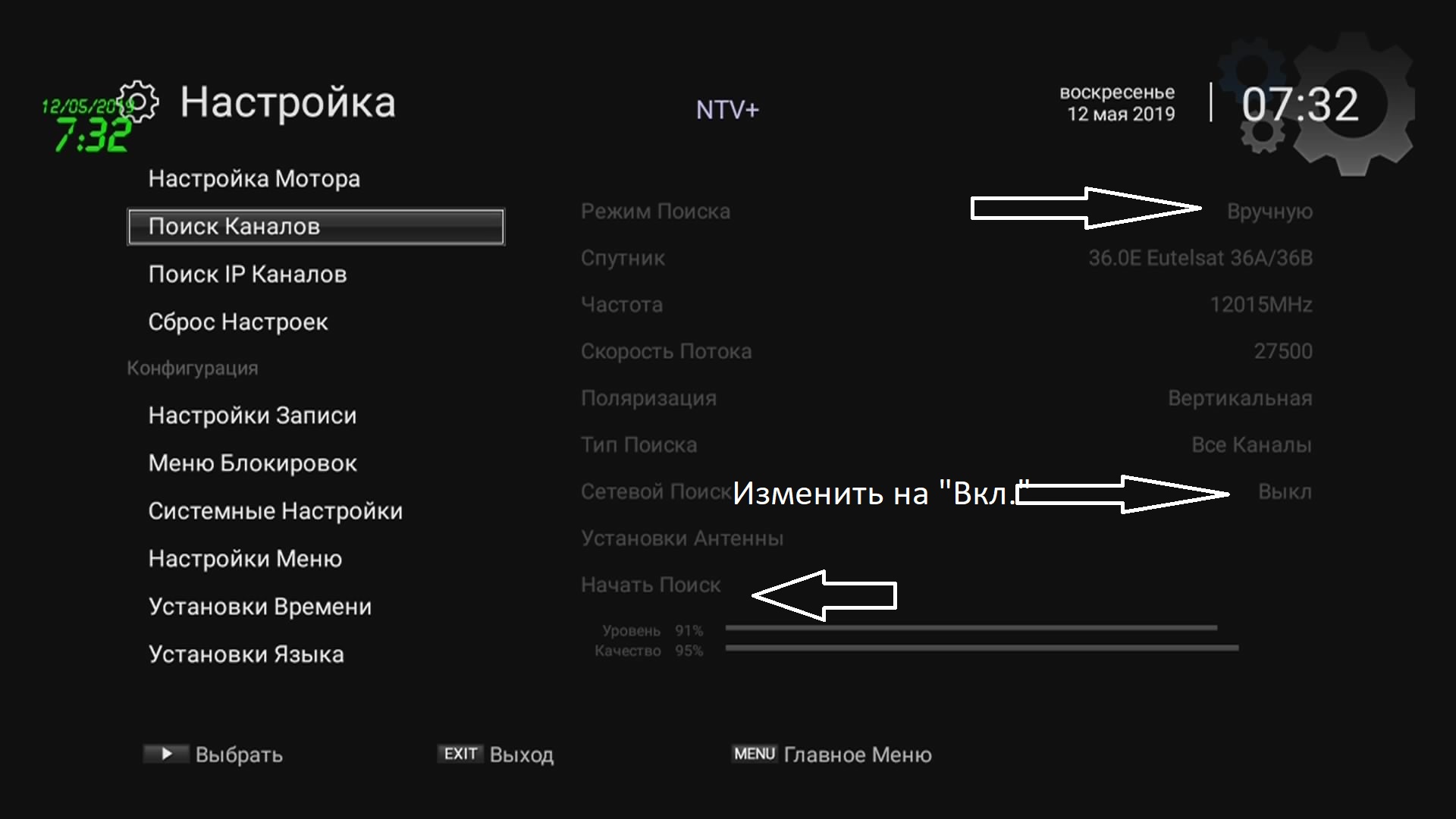

Если вы выбираете сетевой поиск, и больше ничего! То ресивер ищет только частоты подписанные НТВ, если на спутнике нет глюка, а вроде его нет, то значит вы не внимательно читали!

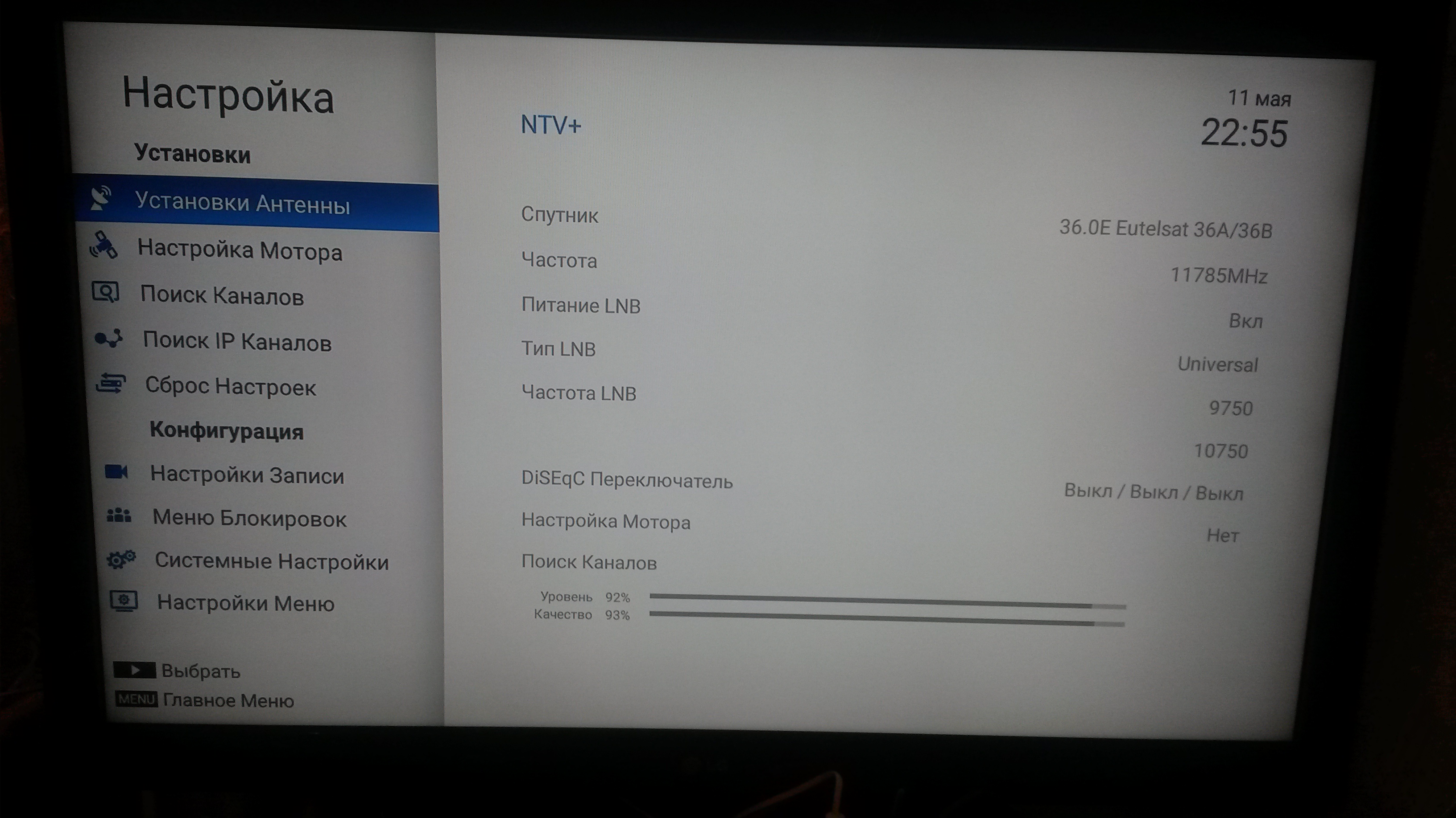

Приемник №1-тест.
Сообщение николай3 » 11 май 2019, 23:04
Ильич писал(а): ↑
11 май 2019, 23:00
Возможно я ошибся.Я ведь не профи как вы все. А только любитель. Все делал по этому мануалу
viewtopic.php?f=63&t=97
Скрин настроек.
Отправлено спустя 1 минуту 2 секунды:
Вроде все верно выставлено.
Приемник №1-тест.
Сообщение Ильич » 11 май 2019, 23:26
николай3 писал(а): ↑
11 май 2019, 23:04
Дальше следующее меню, это не все настройки

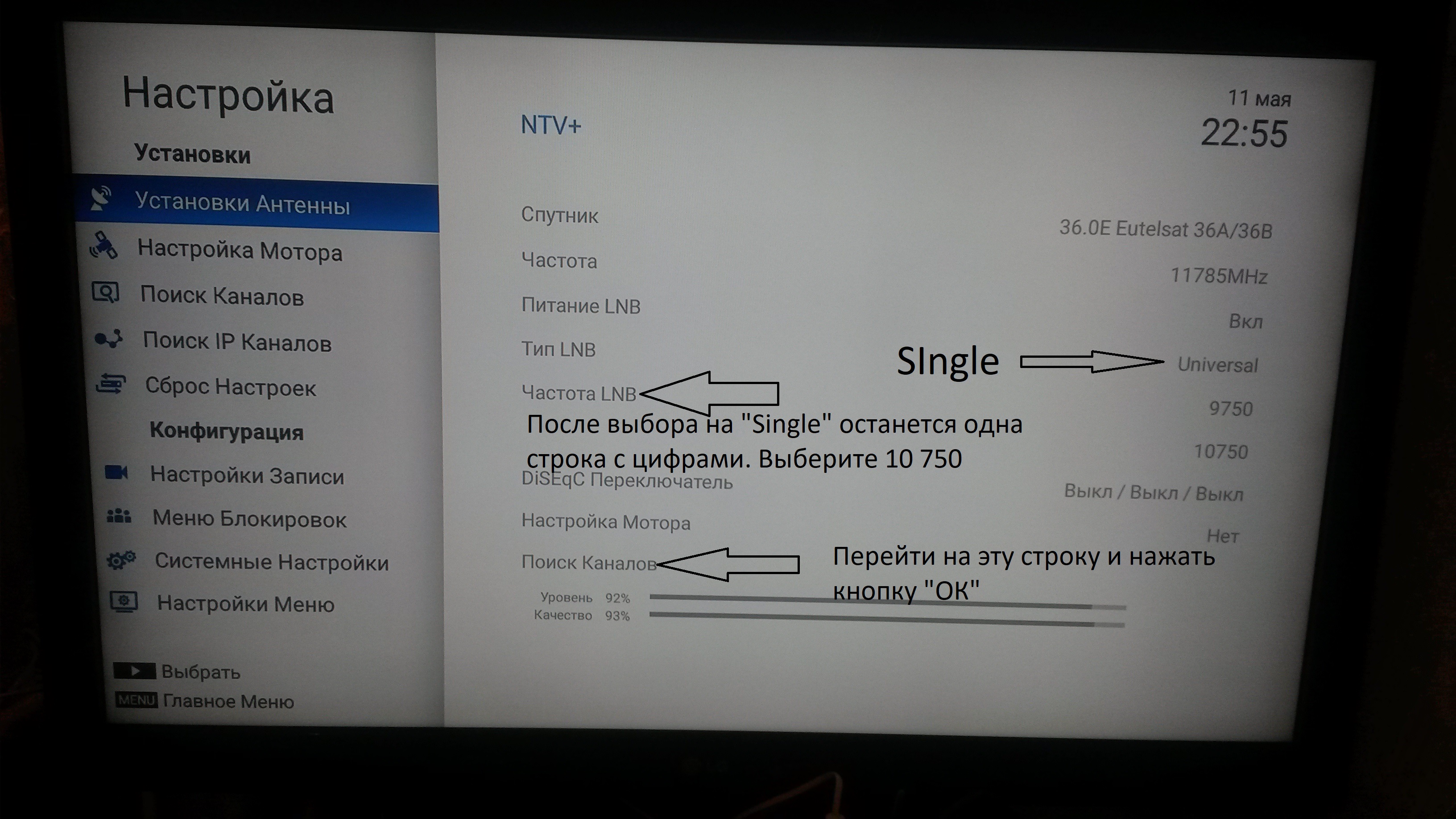

Сообщение FireMan » 12 май 2019, 07:09
николай3,
Так и на этом фото косяк. Тип LNB необходимо установить "Single", а не "Universal". Частота LNB - 10 750. Далее, необходимо перейти на строку - "Поиск каналов" и нажать кнопку "ОК". После этого, в появившемся меню, перейти на строку "Режим поиска" и выберите "Вручную". Затем перейдите на строку "Сетевой поиск" и установить в позицию "Вкл". После этого начните поиск и будет Вам счастье с каналами только от НТВ+. И будьте скромнее давая название темам. Вы не тестируете ресивер, а изучаете. :D :D :D

Сообщение __Newsky__ » 12 май 2019, 07:21
FireMan, настройки
"Single" 10 750 и "Universal" 9 750 / 10 750 идентичны для круговой поляризации, тк 3К и НТВ работают только в верхнем диапазоне.
И, соответственно, используется только гетеродин верхнего диапазона 10 750.
Входной диапазон (RF), МГц...Частота опорного генератора (LO), МГц.....Выходной диапазон (IF), МГц
11700-12750.........................................10750..........................................950-2000
Гетеродин 9 750 используется на частотах ниже 11 700, а таких частот у плюсов и трико нет.
Кстати, можете попробовать - результат будет тот же при поиске.
(Для линейной поляризации 9 750 / 10 600), если бы использовались эти настройки для крговой поляризации - то была бы чехарда.
