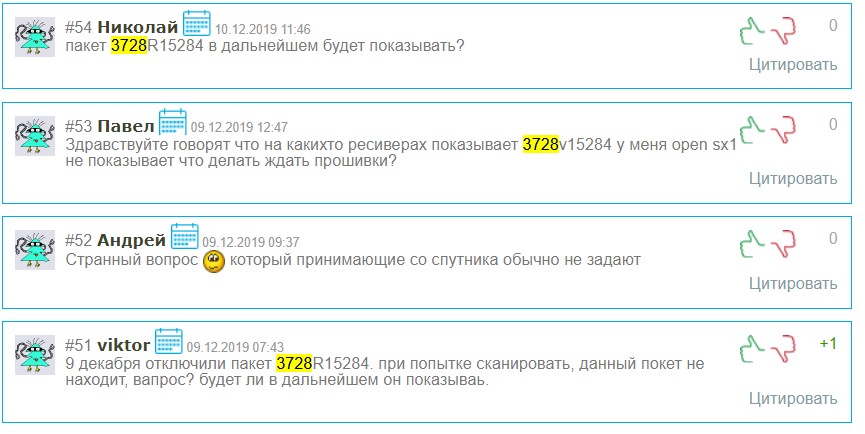

здраствуйте у меня и у абонентов на 90 гр 180 тарелке ишезли стс домашний 3728 15285 на этом цастоте тюнер опен SX2 КТО СКАЖЕТ КАК НАСТРОИТЬ????
- Сообщения: 738
Не находит часть каналов T2-MI
Учкун, если остальное кажет на этом транспондере, то все ок приставка-тарелка-конвертер-спутник.
Возможно профилактика или еще что нибудь.
Попробуйте пересанировать транспондер.
Вы не один такой.
Вы не один такой.
