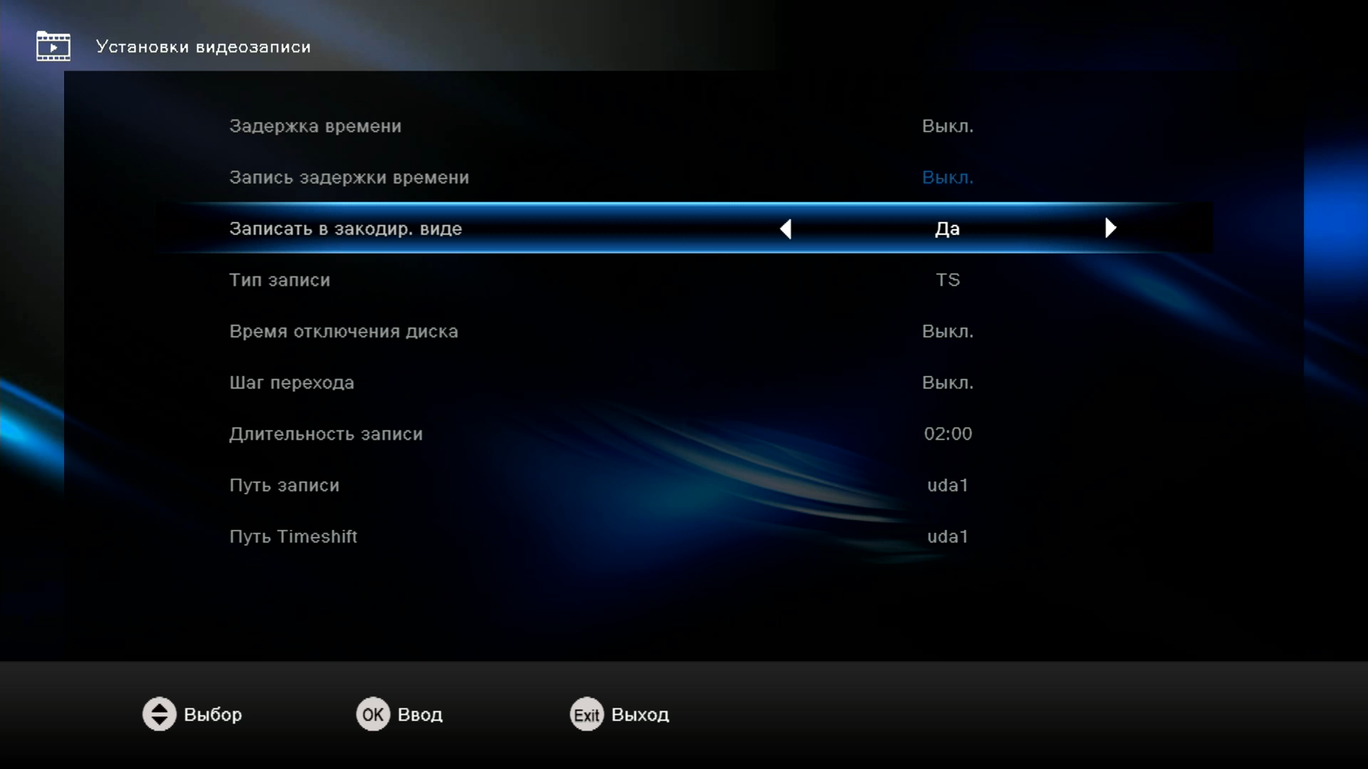

Сообщение Ильич » 28 мар 2019, 14:53
Лурик, Вот так попробуйте.

Сообщение Лурик » 28 мар 2019, 19:24
Так получилось,но я понял что не все можно смотреть если включил запись на каком то канале?
