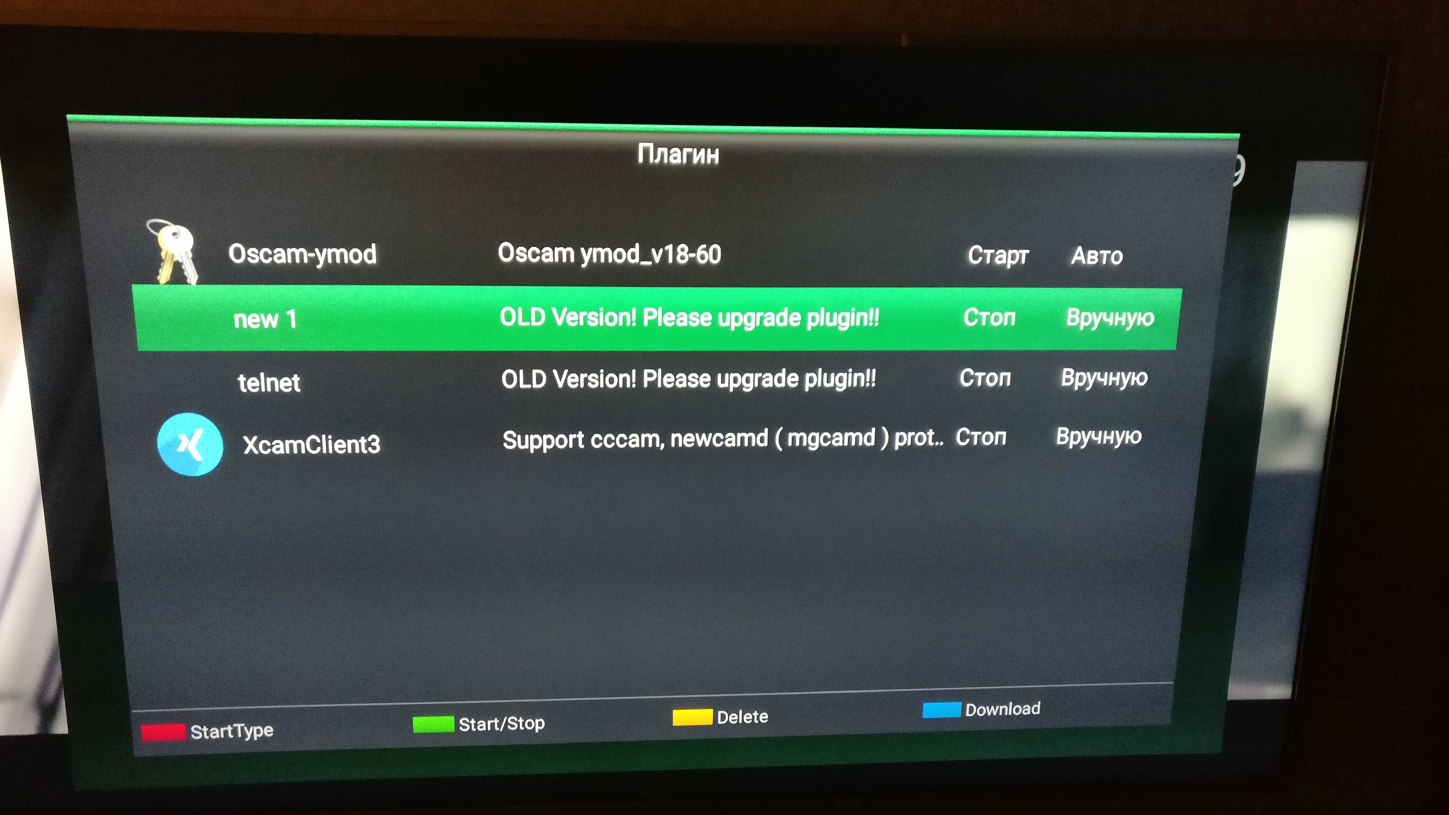

1. Плагины исполняются с привилегиями суперпользователя (на 1.6.30).
2. Значит надо что-то запустить как плагин, что бы можно было получить шелл.
3. Самое простое - телнет даемон.
Есть еще пару приемов и без плагинов, но они будут мудреней :)
Гарантию на прибор можно будет потерять, если начнете без башни менять системные файлы и блочные устройства курочить - а смотреть аккуратно и брать - ничего опасного.
В принципе можете выполнить следующее для выдерания лянчера:
Сделать с помощью notepad++ (не забываем правка->формат конца строк->unix) файлик (без расширения!):
кинуть его в папку plugin по сети, выполнить зеленой кнопкой, забрать из папки plugin Launcher.apk.

Сообщение YurgenX800 » 22 фев 2019, 23:17
Попробовал. Пишет старая версия и ничего не делает.

Получение root через Telnet
Сообщение spbplus » 22 фев 2019, 23:25
YurgenX800, openbox? он в плагинах ничего и не делает. покрутит запуск и все. В папке плагин файл лянчера появился? На олдверсион внимания не обращаем.
Сообщение YurgenX800 » 22 фев 2019, 23:38
Нет не появился.
Сообщение spbplus » 22 фев 2019, 23:40
YurgenX800, в notepad++ делал? Конец строки LF?
попробуй вместо cp /system......
pm list package -f > /data/plugin/package.txt
chmod 777 /data/plugin/package.txt
почитать установленные пакеты.
(можно править нотепадом++, открывая файл прямо в сетевом расположении)
И посмотри, где лянчер.
Сообщение YurgenX800 » 23 фев 2019, 00:29
Получилось. Launcher от AS4K+
