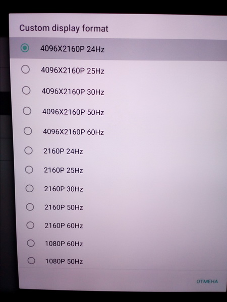

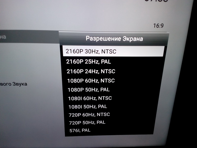

Подключено через AV-ресивер:
DVB - Настройка - A/V выход
Настройки Андроид
Меню вызываемое с помощью кнопки "Resolution" на пульте - нашел случайно
Настройки Андроид
Последний раз редактировалось STALKER 01 фев 2019, 17:18, всего редактировалось 2 раза.

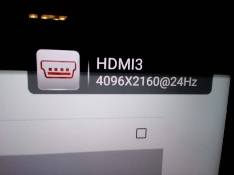

Информационная иконка на телевизоре
Это подключено через AV-ресивер

STALKER,
Максимальное разрешение через AV ресивер это 2160p
Ставьте 2160х30 в настройках DVB - Настройка - A/V выход
И проверяйте отключением, по идеи включение выключение АВ ресивера, должно остаться 2160 и не сбиться на 1080
