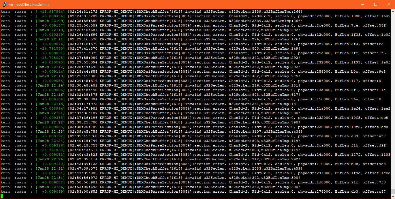

Что-то еще мешает..... CI+ красный оказался очень чувствителен к "качеству" потока. Подстроил антенну по дримбоксу (измерения уровень/качество в формулере просто никакое - на него ориентироваться нельзя), кол-во ERROR-HI-DEMUX упало практически до 0, модуль CI+ не падает (dlna сервис меняет картину - при включении опять появляются ошибки). Почему на дешевом samsung все хорошо - видимо тюнер классом выше (например, при перемещении антенны мотоподвесом на Самсунге и на дримбоксе честно сила падает до 0, в формулере всегда 80-85%, до нуля падает только качество, на спутнике 90-95%).
PS/ Да, epg, точно. Вы правы. А гугловские сервисы я отправил погулять :) теперь раз в сутки будут лазить.
Пример "плохого" сигнала. CI+ в ауте.
ровно в 22.11 + он и лег.

Samsung - ТВ. ПО модуля и формулера - последнее. Причина глюкоВ CI+ в данном случае - плохо настроенная антенна + конвертор с самодельным деполяризатором (антенна на мотоподвесе, подразболталась и 36 не в приоре).на CI+ НТВ+ это не влияло, ну а телекарта и с родной древней zeta irdeto в smartcard отлично работает (oscam reader). Метод выяснения причины - да, неординарный, но по уровням, которые показывает формулер - было 95% качества, по Самсунгу - 76, по дриму - 79. И не надо кидать шапки в сторону тюнеров Самсунга на телеках - если не Калининград - то такой-же как и на их ресиверах. По ПО можно определить. А ресивер при работе CI+ (именно +) очень даже причем. (lo_demux->(скремблер_sat)mpegts->CI+->(скремблер_ee(des,ades))mpegTS->hi_demux+key_ee(des,ades)-->AVкодеки и т.д как обычно).
